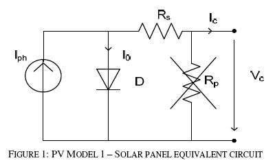

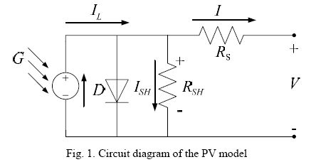

Мнениеот Lupus » 05.09.2009 18:49
Mateev написа:
Lupus написа:Защо не пуснете една схема на вътрешната организация на един панел с вида на диодите и напреженията на клетките и модулите през една програма за симулация на електронни схеми? Може да се види много точно какво се случва при различни ситуации.
Проблема е, че нямаме представа за еквивалентната схема на една силициева клетка. По-точно имаме представа за схемата, но нямаме представа за стойностите на паралелните и последователните резистори.
Ето ги тук моделите:
http://vbn.aau.dk/fbspretrieve/17328005 ... _model.pdf
http://www.giaelec.org/Articulos/A2006-13.pdf
Ако някой е запознат добре с Матлаба, изграждането на модела на цял панел няма да е проблем. Достатъчно добра тема за една научна статия е.

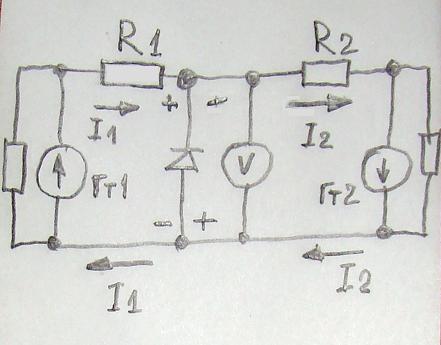

Мнениеот Mateev » 09.09.2009 19:53
Аз по-скоро бих казал, че еквивалентната схема само за един от диодите е следната:
От ляво на схемата имаме генератор на ток Гт1 - това са 12-те клетки. Паралелно и последователно на тях има свързани резистори.
От дясно на схемата са всички останали клетки на този модул (Гт2) и на всички останали модули от стринга. Самият инвертор не е нарисуван, защото той е просто една малка част от съпротивлението R2.
Както виждате, паралелно на диода съм сложил волтметър, за да намекна, че точно за този диод е изключително важно какво точно напрежение ще има върху него. Ако дясната част я нямаше, върху диода щеше да има положително напрежение отгоре и отрицателно отдолу. Ако лявата част я нямаше, напрежението щеше да е точно обратното. Тъй като обаче едновременно действуват и двете части, то тогава напрежението на диода ще зависи от резисторите R1, R2 и от токовете I1 и I2. При засенчване на една клетка генератора на ток 1 ще започне да дава по-малък ток I1.
Въпроса е следния: Каква е функцията във формулата Uдиод = Функция(I1, I2, R1, R2). Ако намерим тази функция ще можем и да видим при какви стойности на I1, I2, R1 и R2 напрежението върху диода става равно на нула - тоест момента преди неговото отпушване.
ПС: Нарочно съм сложил генератори на ток, а не източници на напрежение. По принцип промяната на радиацията влияе почти линейно на тока на клетката, като при това напрежението остава почти постоянно.
Мнениеот Mateev » 09.09.2009 20:06
От тази схема ясно се вижда, че при намаляване на тока I1 ЗАДЪЛЖИТЕЛНО СЕ НАМАЛЯВА и I2, защото той просто няма откъде другаде да премине. Единствения шанс за преминаване е диода, но той е запушен.
Между другото разширих експеримента със засенчването на единична клетка и сложих волтметри паралелно на 3-те диода на модула. И ако при незасенчена клетка напрежението и на трите беше по около 6 волта, то при напълно засенчена клетка успях да намаля напрежението върху нейния диод до 3 волта, като в същото време напрежението върху другите 2 диода падна до около 4.5 волта на диод.
Ха сега как ще коментирате тези резултати?

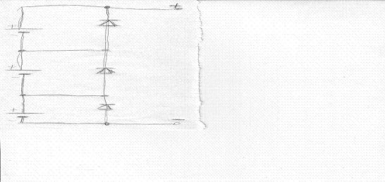

Мнениеот Lupus » 09.09.2009 20:19
Mateev написа:От тази схема ясно се вижда, че при намаляване на тока I1 ЗАДЪЛЖИТЕЛНО СЕ НАМАЛЯВА и I2, защото той просто няма откъде другаде да премине. Единствения шанс за преминаване е диода, но той е запушен.
Да.
Първо - еквивалентната схема е некоректна. В линковете, които дадох преди няколко поста има истинските схеми. Ето ги схемите.
Второ - пада върху един отпушен диод е 0.6V а върху един запушен диод - цялото обратно напрежение, което му се подава. През диодите текат уравнителни токове, обусловени от разликата в напреженията между клетките. Падовете в случая нищо не говорят. По интересни са токовете, които текат през диодите.

Мнениеот Mateev » 09.09.2009 20:24
И по какво тези схеми се различават от моята?
Добавен е още един диод, който не е от значение, защото той би се отпушил само при аварийна ситуация - светкавица или грешно свързване на модула.
Разгледайте още веднъж моята схема и ще установите, че точно това се случва от гледна точка на един единствен байпас диод. Нещо повече - нарочно не съм дал номерация на паралелните на клетката резистори, защото те също почти не влияят на крайния резултат заради огромното си съпротивление. Тяхната роля е в това какво би се случило през нощта, когато тока на клетката е практически нулев.
Мнениеот Lupus » 09.09.2009 20:30
Mateev написа:И по какво тези схеми се различават от моята?
Такъв диод не съществува в клетката. И вижте къде е свързан серийния резистор спрямо генератора на ток и диода във Вашата схема и техните. Отделните клетки (това, което е модела) са свързани последователно и цялата група се обхваща от диода.
Казах вече моето мнение - с такива частични експерименти освен заблуди друго няма да се получи. Трябва да се направи пълен математически модел с всички клетки, байпас диодите и да се изследва с Матлаб работата на целия панел.
Мнениеот lz1wvm » 09.09.2009 20:55
Явно съм позабравил някой неща.Но не виждам диода на другите 12 клетки.Ако се начертае и той то тогава те ще пропускат ток и в двете посоки.След като не се чертае консуматора би следвало на схемата да има изходи плюс и минус.
А колкото до падовете в диодите при засенчена клетка-би трябвало да е нормално.При този случай диодите са излишни.Ако имаме три батерии свързани последователно и едната е изтощена би се получила подобна ситуация.Не знам защо на незасенчените се е получило пад от 1.5 волта на стринг. :?:
