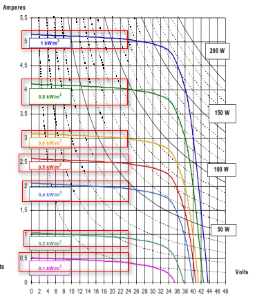

Някой ще се опитали да обясни, как производителите са постигнали показателите в очертаните правоъгълници, при стандартния тест(STC).
Re: Паралелно свързване на панели с различна мощност?
Мнениеот Mateev » 03.03.2014 08:29
Какво има за постигане? И какво е очертано в правоъгълниците? И въобще не разбрах какъв точно ти е въпроса?

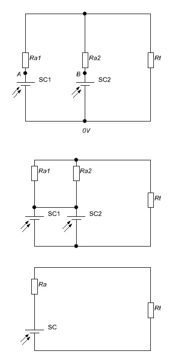

Ами според мен това е положението ако напреженията са еднакви. Щом напреженията са еднакви, а мощностите различни значи имаме различни вътрешни съпротивления и еквивалентната схема е първата. Понеже напреженията в т. А и B са еднакви по задание можем да ги свържем без това да промени схемата. След опростяване получаваме окончателната схема в която Ra=(Ra1*Ra2)/(Ra1+Ra2) и Usc=Usc1=Usc2. Остава тъпия въпрос доколко е линейно това Ra при различна радиация. Но предполагам, че с достатъчно приближение може да се приеме, че панела с по-малка мощност ще добавя по нещо в общия ток съгласно горната формула.
Схемите са доста опростени, и ги прилагам само за илюстрация на принципа на пресмятанията. На който му се играе с това, да си състави пълната еквивалентна схема на един панел. Еми това е....

Мнениеот Foton » 03.03.2014 14:14
Ако освен мощностите са различни и напреженията нещата се усложняват. Няма начин да накараш здрав панел да пусне ток "наобратно", но ако приемем за всеки случай че са монтирани и диоди (нека да са Шотки), то тогава в момента в който напрежението на единия панел надхвърли това на другия той се изключва от играта. Ако ви се занимава ползвайте схемата от по-горе, само че с различни източници на напрежение. С малко смятане и преобразуване Y/D ще се опрости и ще се изведе една зависимост, дето ще покаже при какъв точно ток може би ще се включи и по нисковолтовия панел.
