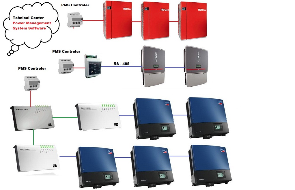

Lupus написа:
Една и съща джаджа управлява SMA,Fronius,Power One , Danfos .....
И коя е тя?
:) PMC Power Managment Controler
Не си губи времето с гугал още не сме го запознали с това .
По добре прочети тази тема и виш датата . viewtopic.php?f=3&t=2601
Всичко това се появи след първите ограничения миналата година и типично по нашенски никой не се сеща за такива неща докато ножа не опре на твърдо .
Вече има проект реализиран с двата вида инвертори и наброяваш повече от 10 парка който успешно си работи и с 2-3 кликания на мишката всички отиват на 40% не броим няколко малки обекти .

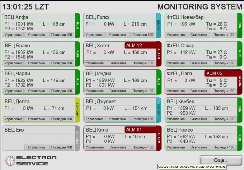

Sorry Lupus, мислех просто да не отговарям, но ми е трудно да се въздържа.
Не знам от къде я измисли тая цена от 4 евра на ват, ама от доста време цените са доста, ама доста по-ниски. На всичкото отгоре прочетох спецификацията на това изделие HG07 и не схванах какво ще прави то с видеокамерите...
Не смятам, че е редно да се ползва форума за директна реклама и обсъждане на цени, но за 2500лв. има доста по-грамотни и технически издържани решения.
Относно това което правим (моля да бъда извинен ако се приеме за реклама) виж прикачения скрийншот от демо версията. Имената на обектите са измислени. Както виждаш има и едни бутончета, дето отварят прозорци за управление и статистики. И това е достъпно, за оторизираните разбира се, навсякъде, където има интернет. Има и версия за смартфон (малък екран). Отделно всеки обект е оборудван и със GSM модул, работещ независимо от тая система и правещ общо взето същото като това HG07, само дето позволява връзка към системите дори и по CSD, предполагам се сещаш защо.
На някои обекти има и трети канал, ама това вече е друга тема....

Колега това което виждаме мониторинг ли е управление ли защото тук си говорим за лимитиране на мощности на ФЕЦ пък ти ни пращаш картинки за ВЕЦ тези неща не са ли малко различни ???
