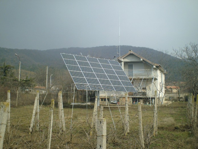

Мнениеот lz1wvm » 04.03.2008 19:58
ето и снимка на тракера в с.Горица
