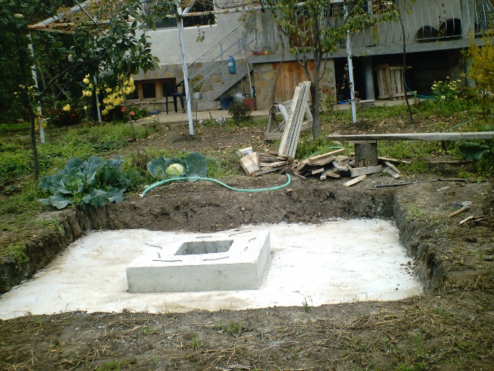

Мнениеот estqwerty » 05.03.2008 23:17
малко ми се вижда малко желязото в основата.
на последната снимка не се вижда много но ако няма никакви допълнителни укрепления не знам как ще стои това нещо изправено?
само една тръба ли влиза в земята ?

И на мене не ми вдъхва доверие. Трябва да са поне 120 килограма на квадратен метър площ. Аз слагам по 200. Все пак бетона е най-евтиното нещо в цялата инвестиция.

това са биглите за замонолитване на колонатаа желязото не се вижда изпълнено е по проект плюс 10-15 процента а самия бетон е на 25 см. под кота нула но тези снимки са стари сега има вече бетон около колоната над кота нула а ето и още една снимка на фундамента.

Това е добре. Кажи ми колко кубика бетон вкарахте и колко квадратни метра е плочата на позиционера, а аз ще ти кажа при каква скорост на вятъра позиционера ще падне.

бетона е 9 кубика 3 на 3 метра площ а модулите са около 39 кв.м. колоната с височина 3.3 метра от земята.

3 на 3 квадратни метра прави 9 квадратни метра площ. Каква е дебелината на плочата?

Метър. Аз също имам проекта на този фундамент, но вече бяхме почнали да го правим по инструкцията на DEGER. Така или иначе се налагаше фундамента ни да е над земята (за да добавим още метър височина и избегнем засенчванията) като все пак се презапасихме с едно 60 %. По инструкция трябваше да е 4 кубика, ние му наляхме 7.

не съм се изразил правилно - не ставаше дума за бигли и останалите арматури - извиняам се.
Само на една колона ли се държи това нещо?
Тази колона само на едно място ли е хваната в фундамента?
Само една колона ли влиза в земята ? Не е ли укрепена по някакъв начин ???

дебелината е 90 см. но понеже няма кофраж отидоха 8.7 кубика.Аз лично за фундамента не се притеснявам по вече ме притеснява от дебелата част на колоната нагоре.На 2 януари беше затрупана с 8 см. лед :x точно два вечера не съм спал заради силния вятър но за мой късмет консрукцията издържа

Опитах се да го сметна, но се оказа много сложно и се отказах. Но 8.7 кубика си е 19 тона, което е впечатляващо и далеч надхвърля силата на върха на кола, която е само 4 тона. Определено презапасяването е огромно и можеш да спиш спокойно.

90cm - трябва да издаржи - снимките са ме подвели - предполагам е повече от достатъчно.
