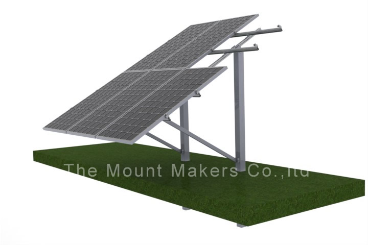

мойте контрагенти в Китай миналата година продадоха такава технология за монтиране на винтови крепежи на клиент от Чехия.От тях знам че винт с дължина 1600мм които тежи около 17 кг. за монтаж на конструкция за PVцентрала са го продали на цена там за 23долара.винтовете са поцинковани отвън и отвътре с отвори за отводняване .В сайта на производителя които произвежда и конструкции и тракери има и други интересни неща за централи ще ви кача снимките които ми пратиха миналата година.

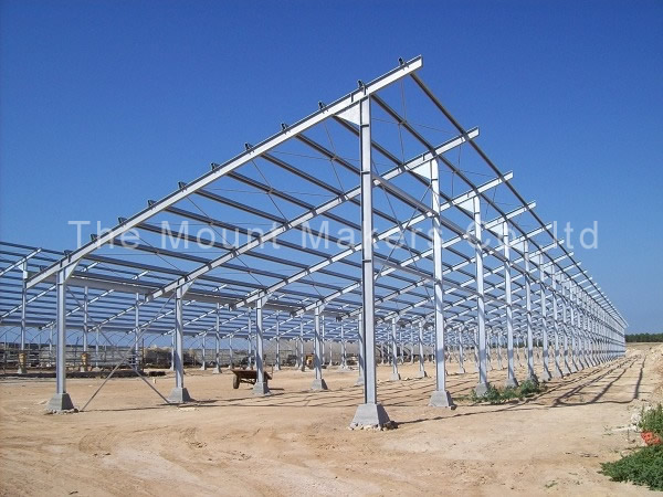

подобна конструкция

искам коментар за тази котрукция .Можели пространстрото отдолу да се ползва примерно за склад или за парник ако се затвори от всички страни

това се продава като модулна конструкция за соларна централа без значение за дължината.Ще пусна едно запитване до производителя и след това ще публикувам данните

pdonov написа:искам коментар за тази котрукция .Можели пространстрото отдолу да се ползва примерно за склад или за парник ако се затвори от всички страни
Тази конструкция изглежда добра. Имам само 2 питания:
1. Ъгъла на наклона ми изглежда малък. Така ли е?
2. Височината на предния ръб съобразен ли е със снежната обстановка в България? Тоест по около 40 см на всеки един ред модули, за да има къде да се свлича снега.

Ilia написа:Ето това е вариант-а който колега ми изпрати и ще предложа на инвеститорите. В черно съм махнал сеченията на елементите, заради кофеденциалност. Проверих системата - издържа до 300 кг/м2 изчислително и 400 кг/м2 гранично. Скорост на вятъра
V > 200 км/ч. Обявена предварителна цена - около 200 euro/kWp
Ако някой може да предложи нещо аналогично или по-добро като показатели параметри сигурност, цена, естетика, да споделя.
Само моля не коментирайте 60см. отпред. Ще ги вдигнем ако е необходимо. Тази система го позволява, при това лесно. Параметрите на ФЕП-а са на картинката.
Поздрави на всички.
Тази конструкция не е подходяща за българските условия. Трябва да я повдигнете заради свличащия се сняг, но в същото време не можете да я повдигате, защото това ще я отслаби. Ако не вярвате, сметнете. :lol:
