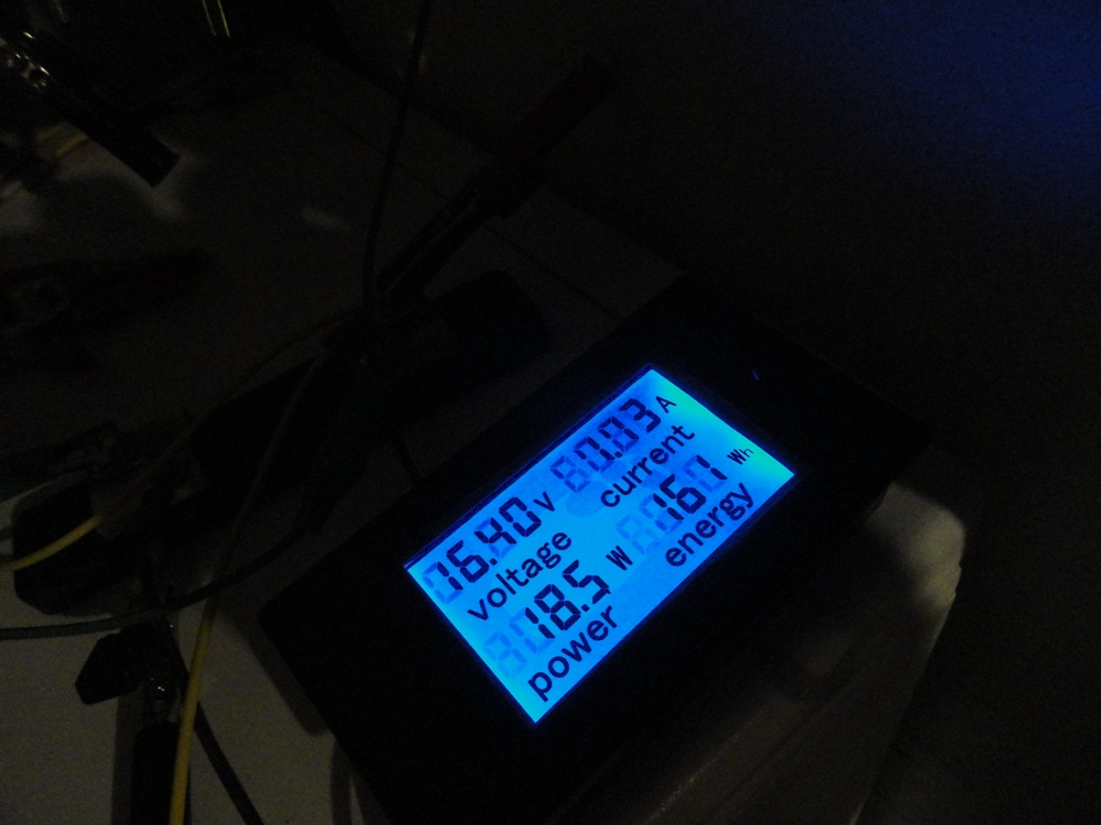

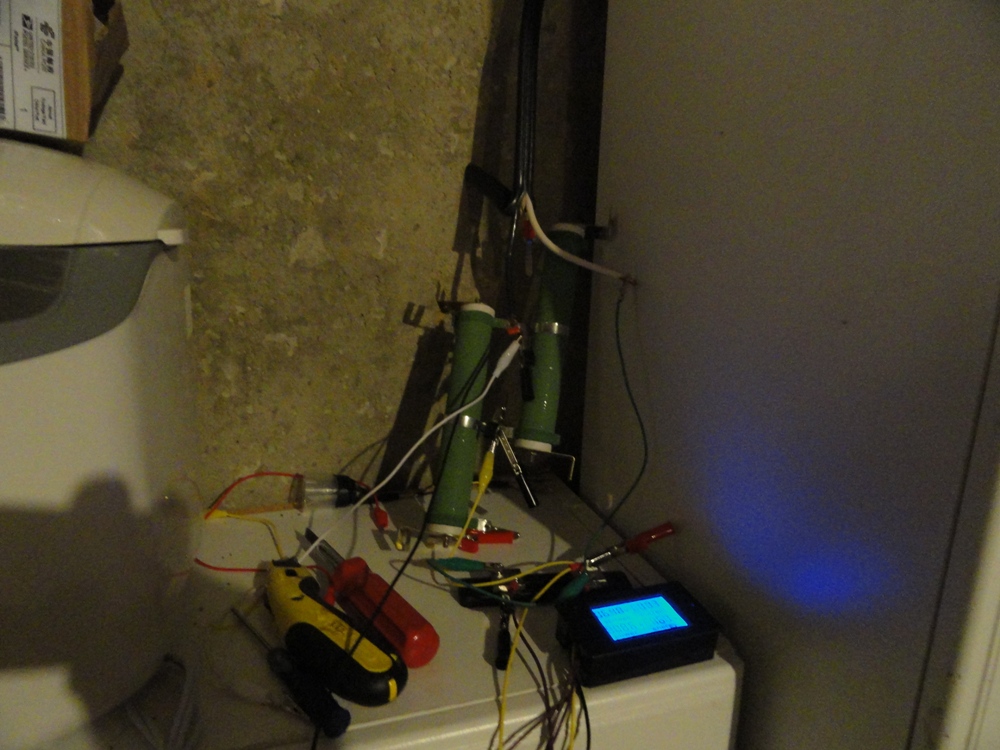

1. Да добавя към горният пост!Още в програмата за симулация ще видите едни 25%-30% ЗАГУБИ заложени за големите централи , това почти изравнява по ефективност няколкото СКРОМНИ ПАНЕЛЧЕТА без МППТ!
2.Неверниците могат да не четат следващите точки! Да не си губят времето а направо да отиват в сайтовете с вечните двигатели!Някой са ходили там, впечатлени са и силно ги препоръчват!
3.Вчера пуснах опитната постановка и резултатите са над очакванията ! :D Един 30 ватов панел даде при не особено слънчев ден 80 ватчаса. Прогнозно може да стигне поне 110 ватчаса това са повече от 3,5киловатчаса за 1 киловат пик централа. Започна работа след 10 часа заради засенчване от къщата!След обяд имаше облаци и направо спираше.Работи до към 5.30 и спря отчитането поради ниско напрежение за уреда ,защото и той се захранва от панелчето, отделно пред панела на 10м. има дърво високо 9-10м. и почти никакъв чист хоризонт в ляво и дясно .Ъгъл на наклона спрямо хоризонта около 45- 50 гр.Азимут на око +- 5-10градуса юг!Панелчето направо си ,,гледа,, върха на дървото.Слънцето обаче си пече на панела няма сянка! Височина от земята 1.70метра.Избрал съм работна точка под МПП с около 15-20%.Като го спра ще кажа колко е било точно товарното съпротивлени,все пак не е най-подходящото.Иска малко повече статистика и смятане. За тези ,които незнаят, за всяка централа ,товарът е много индивидуален и се изчислява!Примерно ако централата е 1киловат пик , но НЕ произвежда 230-240волта номинално напрежение а примерно180волта то и нагревател 1 киловат от стандартен бойлер не е подходящ за нея!!! Това е тънкост, ако не се подбере правилният товар имате постоянно големи загуби от неусвоена,пропусната енергия поради неправилно съгласуване на вътрешното съпротивление(за нашата централа го приемаме за постоянно ) на панела и товара!Температурата на тези огромни резистори/за да не запаля семейното гнезденце/ я меря максимум 88гр.по Целзий.Ако са 10-15 ватови ще дигнат много над 150гр.
4.Снимките са правени днес на 3 септ.в 15.30часа.
5.:shock: :D ПОСЛЕДНА информация.Уреда спря да отчита в 17.25 ч.при показание 194 ватчаса, бавно загасна ,буквално за 10-15 секунди при показание за мощност 2,8 вата и напрежение под 7 волта .МПП за панела е 18 волта.Много впечатляващо !!!Само за един ден 114 ватчаса!Ако добавим и пропуснатият сутрешен добив можем да закръглим поне на 130 ватчаса. Загубите за работа на уреда които са поне 0.5 ватчаса може да не са отчетени,а и няма да ги слагаме като приход.Приравнено за централа един киловат пик се получава 4290 ватчаса.Колеги,говорим за почти 4,3 КИЛОВАТЧАСА ЗА ЕДИН ДЕН НА 3 СЕПТЕМВРИ БЕЗ МППТ!Който не вярва да си направи опита и да сподели!
6.Остава и едно предизвикателство за по-можещите и не токлкова мързеливи :eye: за поне два нагревателя и един обикновен превключвател за товар R1 лято и товар R2 пролет и есен ,като най-елементарен двусезонен МППТ(устройство, което поддържа режима на работа на панела в точка с максималната му производителност в зависимост от слънчевата радияция)! Екстра:Ако превключването на товарите макар и само два или с комбинация , 3 перманентно се превключват според радиацията ще стане доста прилична система!Мощността на централата трябва да е в зависимост от потреблението на топла вода така, че в най слънчевите дни да не се получава излишна неоползотворена енергия ,а недостига да може да се набавя при нужда от мрежата!Има и вариянт с по-голям обем на бойлера от нужния или по-висока температура на изключване като вариянт за акумулиране на излишната енергия ако централата е по-мощна от необходимото!Тогава ще имаме запас от топла вода за един следващ облачен ден но и топлинните загуби на бойлера ще са по-високи:! Най-добре е да се ползва бойлер с два нагревателя на различно ниво!Единият грее в началото горе и осигурява минимума топла вода към обяд ,после термореле превключва на долния а горния се изключва и продължава да се подгрява долния обем респективно целия обем.Ако слънцето е слабо през цялото време ще се грее само малкия горен обем!
7.На неверниците все пак ако четат, ще кажа:
8.Големият срок за изплащане остава да,НО НЕ защото идеята е неработеща напротив, работи си добре а проблемът е заради скъпите фотоволтаици и евтиният ток!Ако токът стане дори само 0,4 лева то Вие господа ще сте първите да тръбите, че си топлите водата с фотоволтаици,което значи, че сега било измама а после голямата истина.Е,естественно ,че няма да се изплати дори ,и да е много евтина централата , да кажем 10 пъти от сегашната цена ако не се харчи топлата и вода.То пък бойлерът ,никога няма да се изплати,алтернатива ,да караме с коритото и канчето на двора! :D

Мнениеот saraneron » 04.09.2015 17:54
Foton,не ти прилича, извадил си от контекста едно изречение и го коментираш?Правиш го за пореден път!Това се казва демагогия!С тази работа си вадиш хляба а само ти не си разбрал, че става въпрос за 5% ЗАГУБИ в инверторите,или се правиш на интересен за публиката?
Пращаш линкове към големи централи.............? Ти 30киловат пик централка за голяма ли я смяташ?
Ами централата на Матеев произвела средно 5киловатчаса с МРРТ .Прекрасно а опита 4,3 киловатчаса без никаква електроника, това какво не ти харесва?Липсата около панелчето на високите технологии?А оставаше и да е обратното.Имаше едни прогнози , че 22% е едва ли не върхът, интересно защо не ги коментира тези проценти, нали си по сметките и графиките,и най вече грамотността а и къде се слага запетая!Забележи , 86% ако го бях написал преди седмица каква помия щеше да се излее?Все пак едно такова сравнение не е никак коректно по много причини.За някакъв ориентир ,става!

saraneron написа:Прекрасно а опита 4,3 киловатчаса без никаква електроника, това какво не ти харесва?Липсата около панелчето на високите технологии?А оставаше и да е обратното.Имаше едни прогнози , че 22% е едва ли не върхът, интересно защо не ги коментира тези проценти, нали си по сметките и графиките,и най вече грамотността а и къде се слага запетая!Забележи , 86% ако го бях написал преди седмица каква помия щеше да се излее?Все пак едно такова сравнение не е никак коректно по много причини.За някакъв ориентир ,става!

В началото на темата дадох пример с една къща за гости. Има няколко измервания, отнасящи се до товара на бойлера от същия пример. Разполагам в момента с едно от измерванията към 11 юли 2014 година, което е частично, от 10 до 15 часа включително. Има седем измервания по ток на всеки кръгъл час: 10:00, 11:00, 12:00, 13:00, 14:00, 15:00 и 16:00 и две неустановени измервания по време, на напреженията. Едното измерване по напрежение отчита 210 V, а другото 207 V. Първото измерване, предполагам е преди обяд, а второто по-ниското след обяд. Ще изчакам още малко да намеря данните от другите измервания и ще ги публикувам едновременно.
Foton написа:Дали цената е за битов потребител или за промишлен няма никакво отношение към този спор. Разликата не променя съществено резултата. Глупаво е да се надяваш, че сегашните политици ще посмеят да определят реални цени на тока в скоро време. До тогава ще си вътре и то с много...Все пак се извинявам за грубия изказ.
Една от вилите ми, се намира във вилна зона, с изградена частна електроразпределителна мрежа, изцяло с общи средства на съседите. През 2009 година беше преустановено изкупуването на този тип съоръжения от EVN. В момента цената на kWh е 80 ст., но имаше моменти, когато струваше левче. Не е необходимо да смятам дълго, за да установя кое ми е изгодно.
