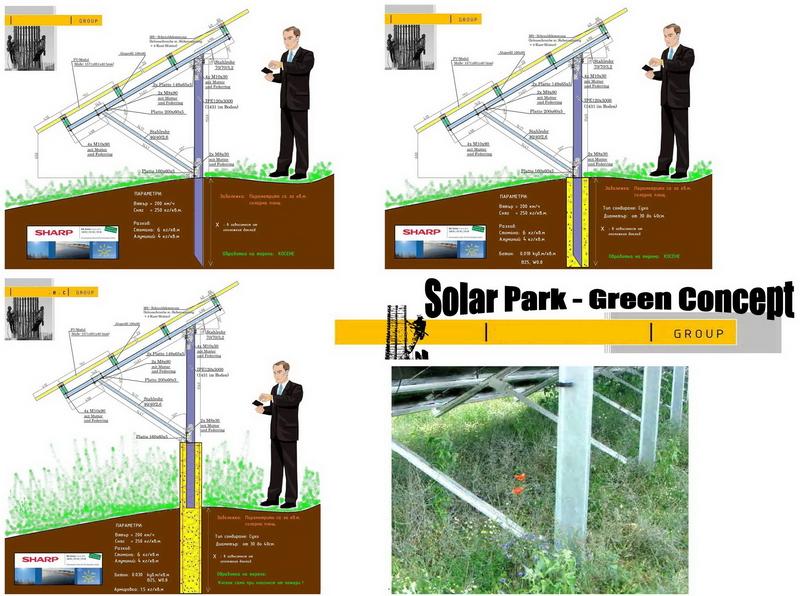

Това е което в крайна сметка реших, че е най-добро за големи ФВЕЦ със стационарни конструкции.
Благодарности на SEVATECH за полезната информация. Препоръчвам го от гледма точка сигурност, технологичност, визия, екология, пригодност за всякакви терени и цена.
Параметри: Вятър 200км/ч Сняг 250кг/м2 (проверих ги и по БДС и Еврокод, стойностите са нормативни, т.е. върху тях има коефициент на сигурност 1.5 по натоварване и 1.15 по материал)
Разход: Стомана поцинкована: 6кг/м2 соларна площ
Алуминий: 4kг/м2 соларна площ
Подготовка на терена : Не е необходима

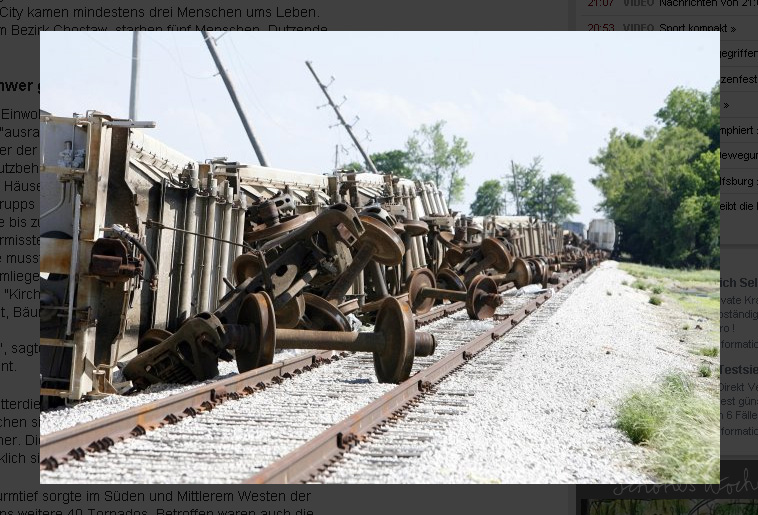

След като видях снимки от циклона в тази американска провинция се съмнявам много, дали конструкциите по-горе ще издържат 200км/ч...
Тази снимка показва как вятъра е обърнал вагоните при 240км/ч. Така, че не знам кой какво смята и проектира, обещава и прочие - всеки ФЕЦ-инвеститор тряба да участвува с достатъчно собствен капитал в проекта си - застраховките такива случай не плащат (макар, че обещават много неща при сключването на договорите).
http://www.n-tv.de/panorama/Tornado-ver ... 40524.html
Мнениеот Mateev » 27.04.2010 16:10
Аз също се съмнявам, че ще издържи 200 km/h, още повече че конструкцията е на 1 кол. Дори и конструкцията да е сметната да го издържи, самата земя нама да издържи такова странично натоварване. Да не говорим че при буря обикновенно има и дъжд, който ще размекне земята. Това е проблем на всички конструкции с 1 крак, независимо колко са здрави.
