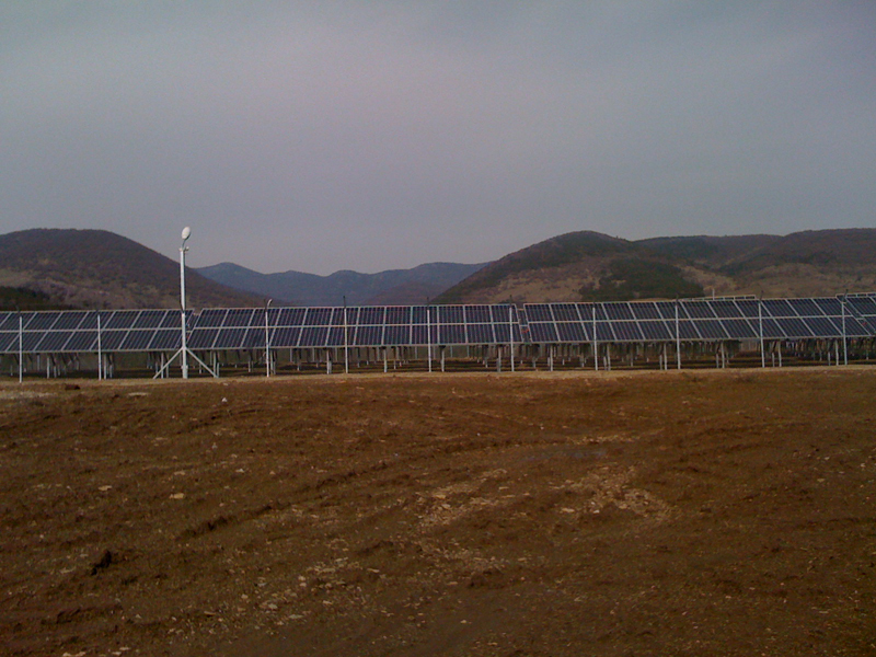

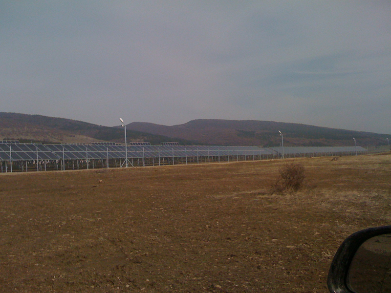

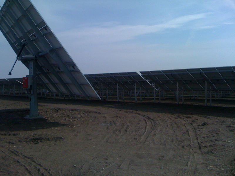

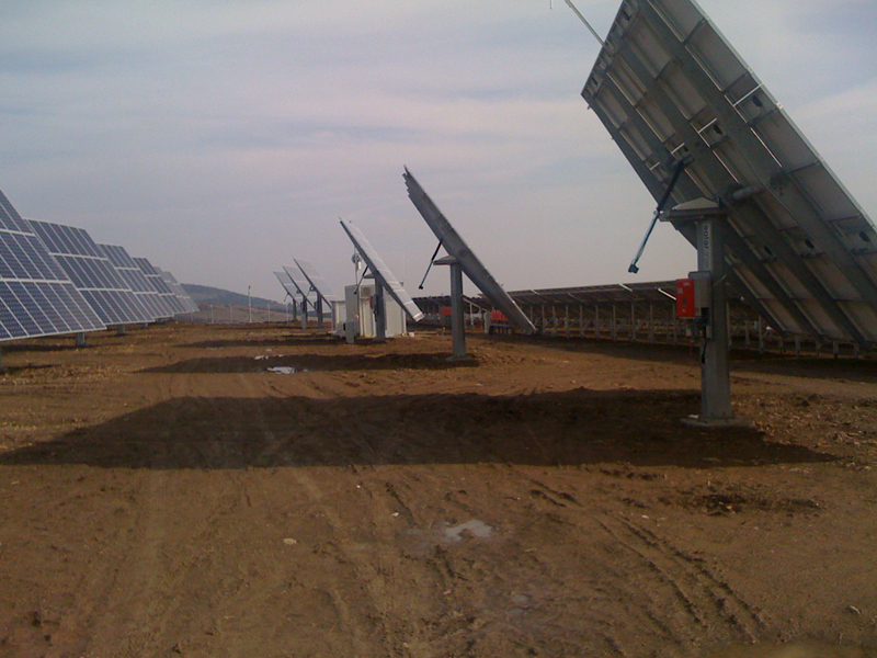

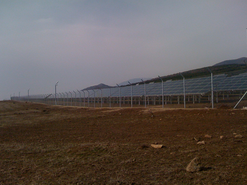

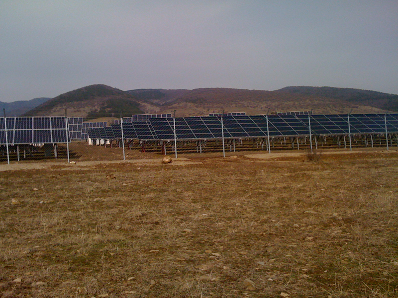

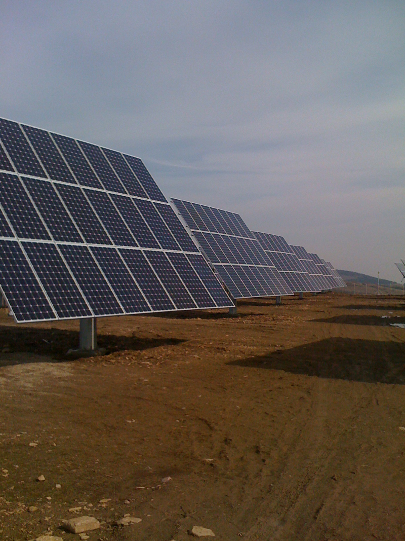

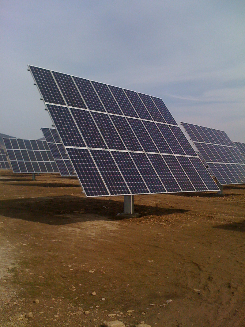

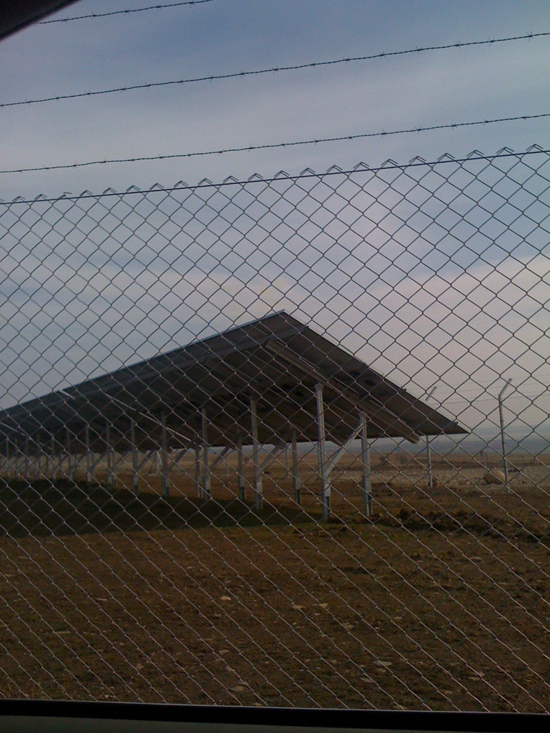

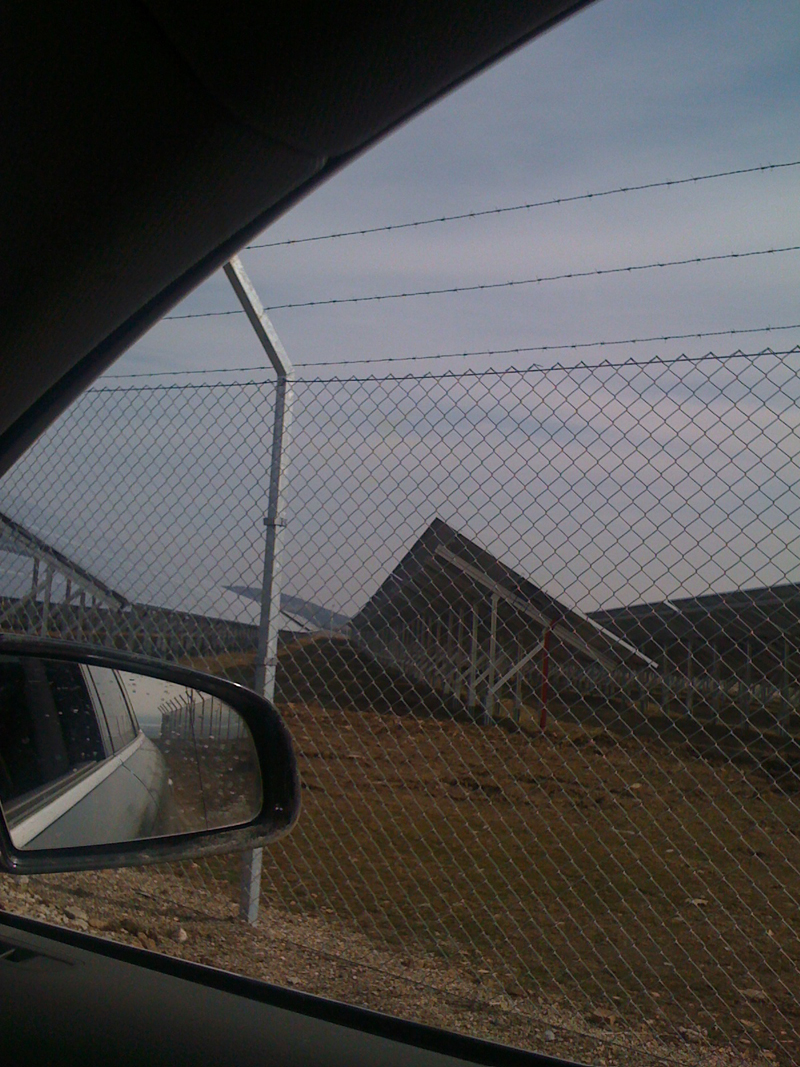

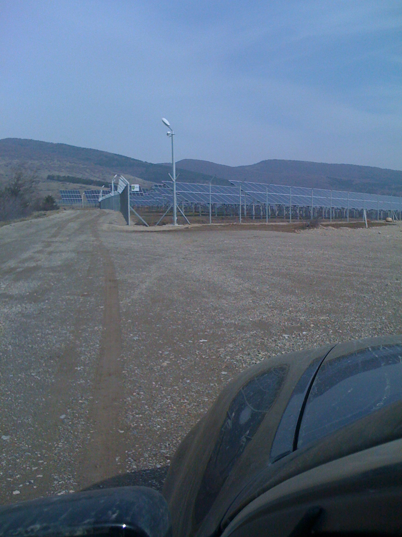

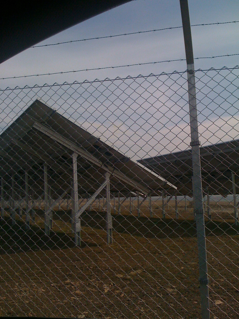

Това е централата на EVN ад с. Блатец, община Сливенл Охраната ни пусна да поснимаме от входа, но не ни даде никаква информация. Май казаха че е 2 мегавата, но в интернет чета, че е около 800 киловата. Има доста друосни тракера с монокристални панели и статични конструкции с монокристални и тънкослойни панели. Явно тази централа са си я изградили да тестват кои панели и конструкции биха били най-изгодни за България.
от ляво са монокристалните а от дясно са тънкослойните панели.
Тънкослойните панели.
Тънкослойни панели на стационарни конструкции на преден план и тракери с монокристални панели на заден план.
Монокристални и тънкослойни панели на стационарни конструкции на преден план и монокристални панели на тракери отзад.
Монокристални панели. каква красота :)
Тракерите с монокристални панели. Също много красиво :)

...на същото мнение съм. Те просто започват да "изнасят" процентите ВЕИ енергия зад граница. Колкото до самата електроцентрала, разстоянията от оградата и осветителните тела до първите редове модули не ми се вижда да е спазено дори и наполовина... Но те си знаят, както се казва...

Мнениеот Mateev » 20.04.2010 18:16
Вече има няколко тракера, повредени от вятъра. Има и повредени модули.
За статичните конструкции бих казал, че на краката не им е там мястото. Много са на тясно. Би трябвало напречната греда да бъде подпряна някъде на 1/5 и на 4/5 от нейната дължина.
Има и още - но както каза Гио - те си знаят....... :lol:
Мнениеот Mateev » 20.04.2010 18:30
Идваха и при мене на посещение и им разказах моето мнение за тракерите и за тънкослойните, но явно не са се вслушали. :lol:
После ми искаха и оферта, като само искането за оферта беше около 80 листа с изисквания, изписани с дребен шрифт. Нямаше изчитане, а камо ли изпълнение. Естествено не можахме да удовлетворим тези изисквания, защото в тях искаха майка си и баща си и една камара нереализуеми параметри или финансови условия.
Е сега най-после им видяхме великата централа, плод на 80 листа с изисквания, и леко се подсмихваме, а след година-две ще се смеем с пълен глас (като им изпопадат тракерите, като се натрошат тънкослойните модули и като започнат да им се измъкват краката на конструкциите). :lol:
Дано да съм лош пророк и всичко да е наред, но май май ще се окажа прав. Поне за тракерите вече съм прав. Предупредих ги западняците и те не ме послушаха. Любопитно ми е сега дали ще уволнят някого или всичко ще се потули?
