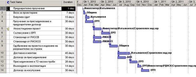

цитат : "Процедурата за изграждане на соларни покриви е същата като тази за издаването на строително разрешително, а становището за присъединяване към преносната и разпределителната мрежа отнема 90 дни, съобщиха представители на асоциацията. Така монтирането на панели на един покрив отнема 60 седмици." толкова ареме ли е нужно за всичко от А до Я :scratch:

Мнениеот Miro » 20.08.2010 00:07
Някои от сроковете могат да се съкратят, това са нормативно определените. Ако не те е страх от мечки - влизай в гората... Надявам се не съм те отказал ;)

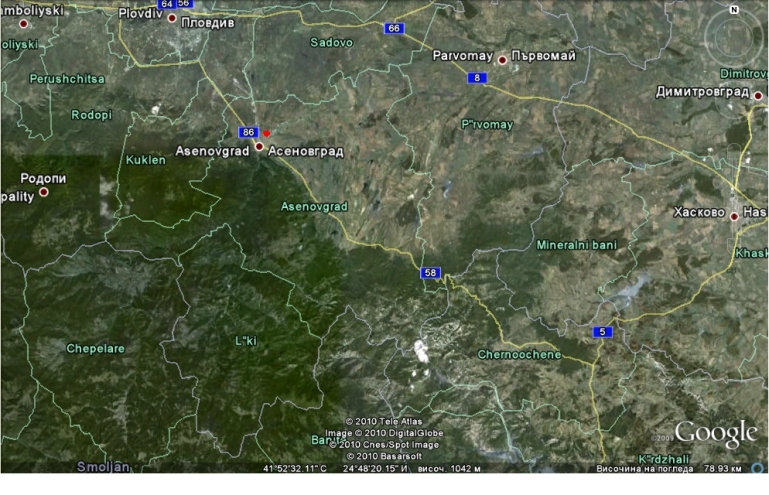

Къщата се намира в Асеновград,като гледам картата на средногодишната слънчева радиация,която г-н Матеев е публикувал във форума за Пловдив при оптимален ъгъл са дадени 1513kwh/м2,но при нас климата е малко по-различен понеже сме в полите на Родопите.Покривът е завъртян около 15 градуса в посока югоисток и това незнам като минус ли да го тълкувам и като какъв процент да го приспадна от годишния добив.Не ме засенчват дървета и стълбове.Помогнете ми да си сметна средногодишния добив,моля. :roll:
