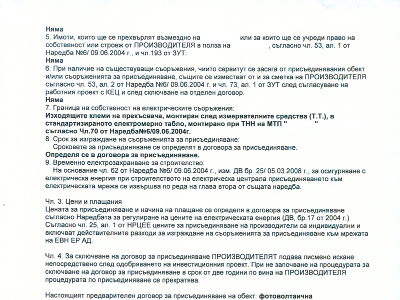

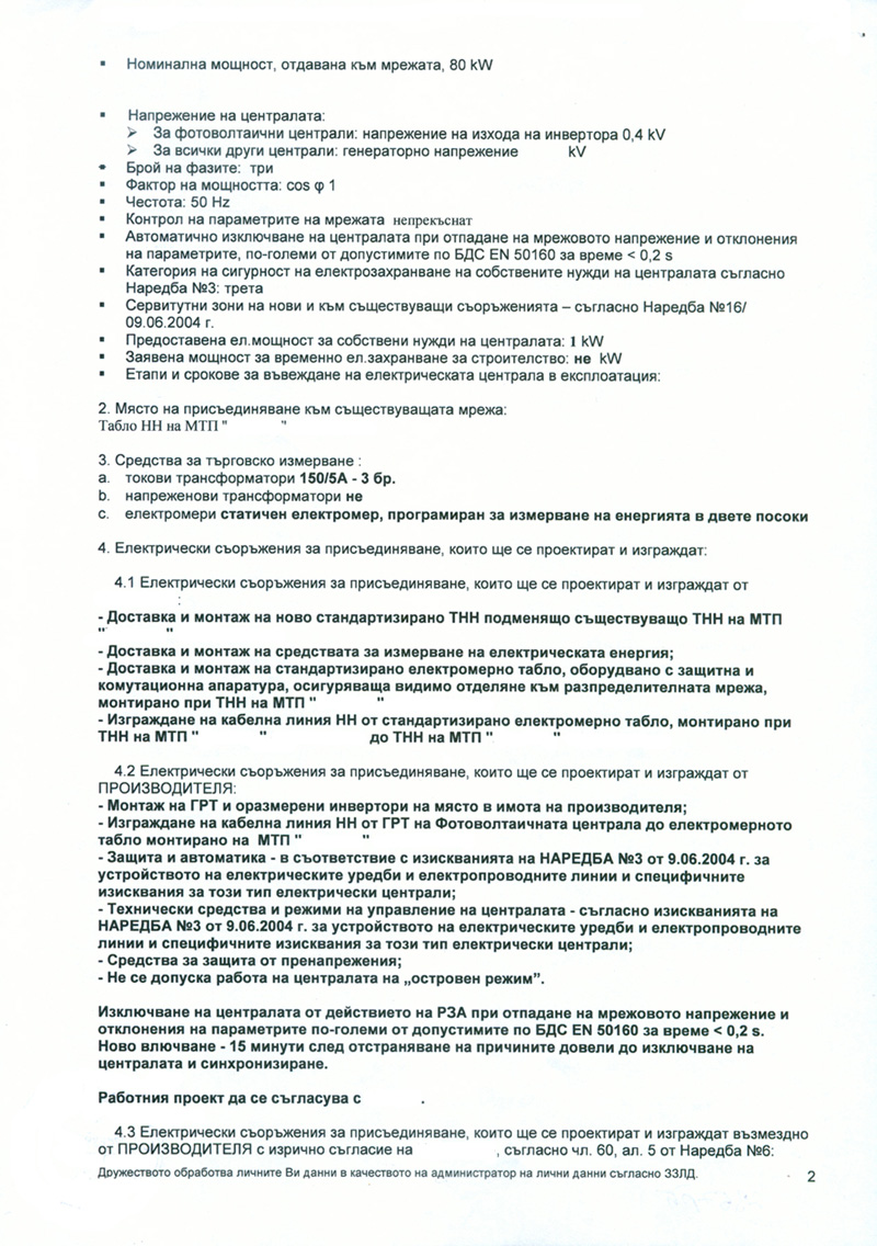

Уважаеми колеги, моля за вашия коментар на условията за присъединяване на ФВЕЦ съгласно предварителния договор с ЕРД. За което предварително благодаря.
p.s. Разстоянието между ГРТ на ФВЕЦ и мястото (точката) на присъединяване е около 330 метра.

Стандартен предварителен договор, получен по метода Copy-Paste. Виждал съм десетки такива. Присъединяват те на страна НН, което си е голяма далавера и рядко се случва на някои късметлии с малка мощност на централата.

Да разбирам, че условията са добри? Защото първоначално ми предложиха да строя трафопост в имота - за мощност 125 kWp?

Да. Обикновенно предписват трафопост, кабелна линия до най-близкия бетонен стълб и подмяна на стълба с ЖР. Цената на удоволствието е около 70 000 лева. При тебе ще се разминеш с 10 пъти по-малко.
