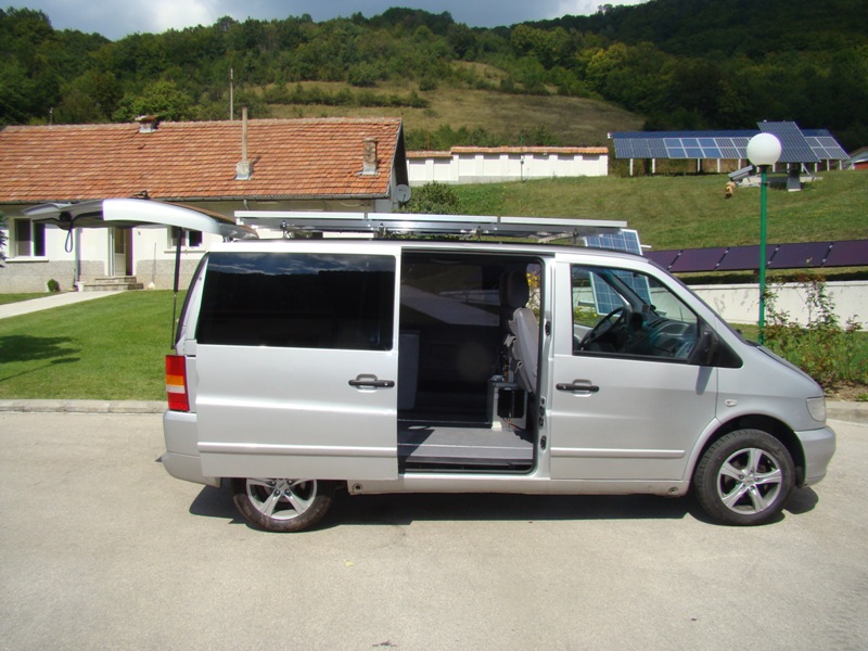

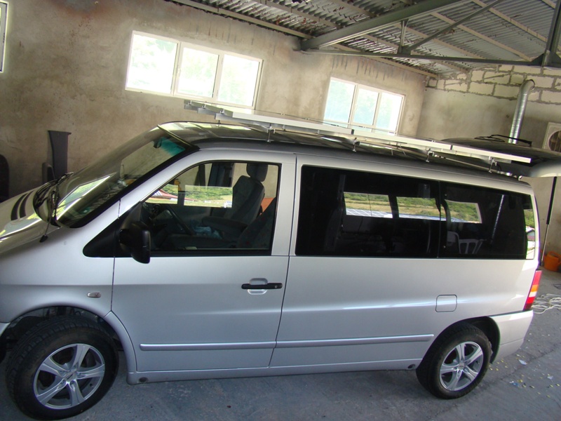

Аз от почти една година си имам соларен бус. Става въпрос за Mercedes Vito. Купих си го специално за тази цел - да му сложа 3 панела на покрива с обща мощност почти 500 W и като ходя по поляните да имам ток за охлаждане на бирата, въртене на вентилатор, зареждане на акумулатори на радиоуправляеми самолети и хеликоптери, варене на кафе, захранване на телевизор, лаптоп, принтер и т.н. Въобще пълноценна подвижна електроцентрала с електропроизводство около 3 kWh на ден (и още около 3 от акумулаторите).

Няма никакви проблеми, свързани с панелите по време на движение. Вдигал съм с буса до 140 km/h и панелите издържат вятъра и вибрациите без проблеми. Пекло ги е слънце, валял ги е дъжд и град - никакви проблеми. Панелите си работят. Най-лошото, което им се е случвало е, че рамките се набиват с хиляди мъртви мушици и комари.

Mateev написа:Няма никакви проблеми, свързани с панелите по време на движение. Вдигал съм с буса до 140 km/h и панелите издържат вятъра и вибрациите без проблеми. Пекло ги е слънце, валял ги е дъжд и град - никакви проблеми. Панелите си работят. Най-лошото, което им се е случвало е, че рамките се набиват с хиляди мъртви мушици и комари.
А какво става с разхода на гориво, ако са монтирани както на горната снимка без обтекател? :(
Нямам представа. Не съм го засичал. Сигурно нараства с малко, но това не е болка за умиране предвид допълнителните екстри, които получавам.

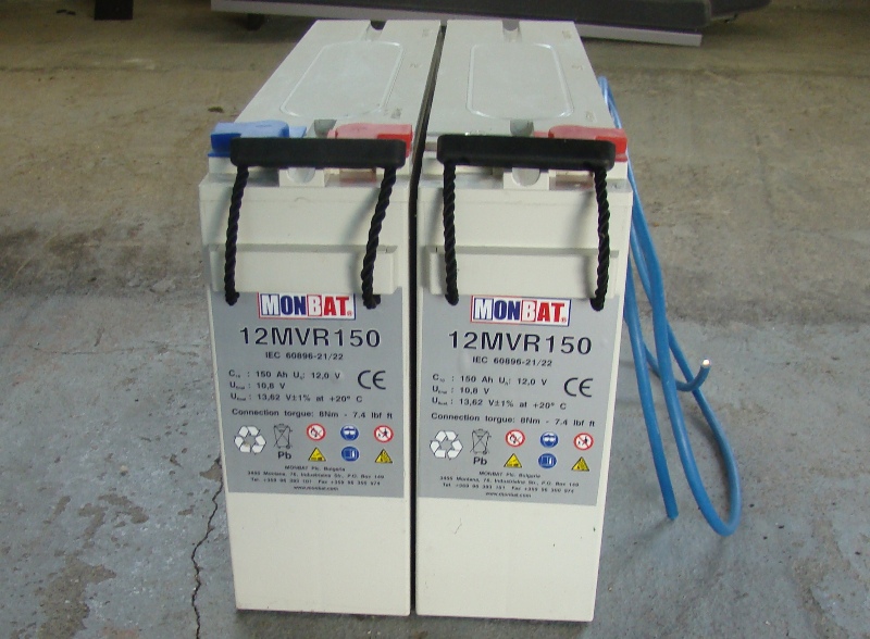

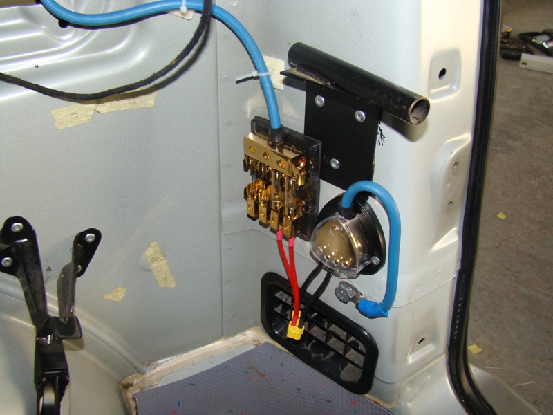

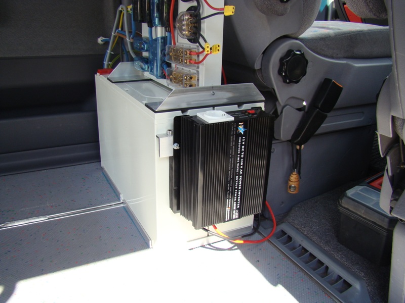

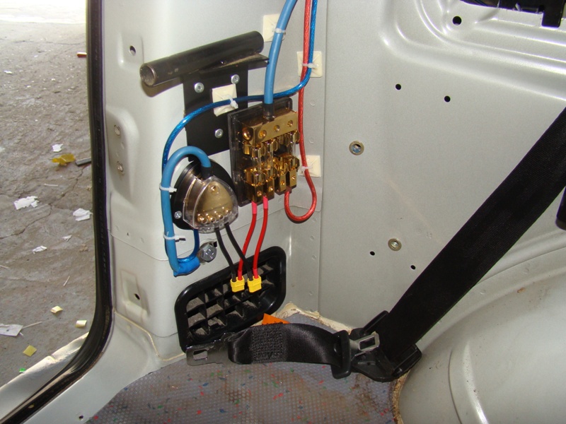

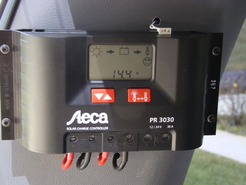

Системата се състои от 2 акумулатора от по 150 Ah, свързани в паралел през 150 А предпазители. От двата акумулатора излизат като инсталация 2 дебели жици по 50 квадрата - едната отива в задния ляв край на буса, а другата - в задния десен край. Там има допълнителни блокове с предпазители по 30-50A, които развързват по 4 кръга от всяка една страна. В един от тези кръгове влиза и заряда от панелите, като контрола на тока и напрежението се извършва от PR3030 на Steca.
Върху двата акумулатора има сложено табло с предпазители, а встрани на акумулаторите - един 600W инвертор. Цялата система е автономна и електрически не е свързана с инсталацията на колата. Тоест каквото и да се случва със соларните акумулатори, буса ще си остане в работоспособно състояние и ще може да запали и да се придвижва. Обмислям да направя една връзка през мощен диод и мощен резистор, като идеята е да мога да зареждам и автомобилния акумулатор, но да не мога да го разрешдам. Засега обаче не е направено.

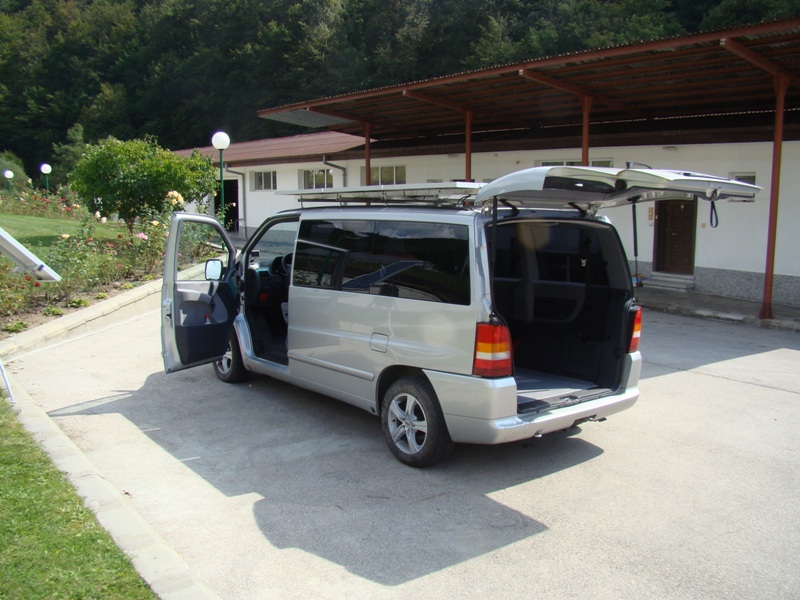

Ето го буса в действие. Задния му капак е повдигнат и над него има опъната шатра. Буса осигурява:
1. Едновременно зареждане на акумулаторите на няколко хеликоптера и/или самолета.
2. Има една хладилна чанта, пълна с бира, която е включена в системата денонощно.
3. Има един вентилатор, който се включва при нужда
4. Кафеварката се включва при нужда от направата на кафе
5. Денем постоянно включена е и машина за охлаждане на вода

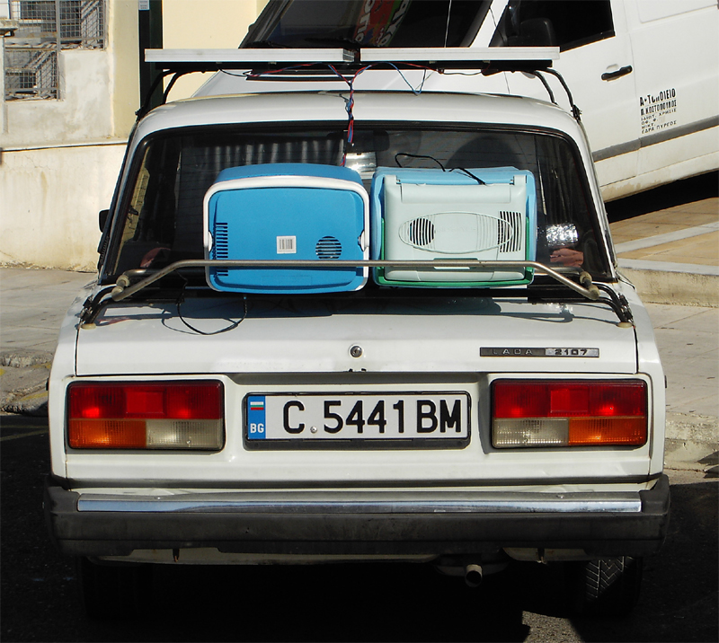

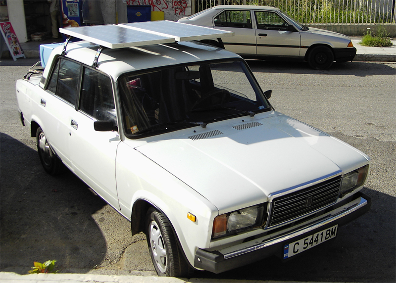

Тествах такава PV система върху покрива на Лада 2107 (виж снимките от Pyrgos, Greece - 2009), но с преход 10 000 км в Гърция и България по различни пътища, а не само по добрите гръцки магистрали. След дългия преход констатирах деформация на Al рамка и загуба на мощността 50% на един от PV модулите. Колите ми са Лада 2107 и Лада Нива 4Х4 и са предназначени за дълги преходи по хиляди километри,а също и за лек off-road. Те са за двама човека и по стандарт 2 PV модула Х 70 W са напълно достатъчни, а също площта на покривите не позволява по-големи по размер модули. Отначало използвах инвертор, но установих, че на пазара има ефективни консуматори на 12 V dc и инвертора отпадна от системата. Две леки рейки, два стартови идентични Pb-кисели акумулатора, два контролера 12/24 V dc и зарядно от запалката за зареждане на втория акумулатор по време на движение са достатъчни да задоволяват нуждите на двамата човека в колата/джипа. Останалата комплектовка е евтина автомобилна електроника за 12 V dc. Цялата техника без проблем се събира в автомобилите. Двата модула се поставят защитени на задната седалка в колата, а в Лада Нива се маха задната седалка за да се постави сандъка/маса. PV генератор бързо може да бъде монтиран върху покрива на джипа или върху земята. Покрива на колата/джипа остават свободни при преходи и върху тях могат да се монтират: багажник, бокс, кану/каяк, велосипеди и др. товари. PV генератора лесно може да се монтира в къщи и да върши полезна работа, а колата/джипа да се използват за всекидневна работа за която са проектирани.
Интегрирането на фотоволтаика в автомобилите е интересна тема понеже има различни виждания за използването на автомобилите/джиповете в живота ни и затова фотоволтаиката трябва да се проектира за всяко едно специфично приложение. Човек се нуждае от малко електроенергия от PV и от ефективното и използване на място с минимални загуби, но това се разбира едва когато се живее с фотоволтаика.

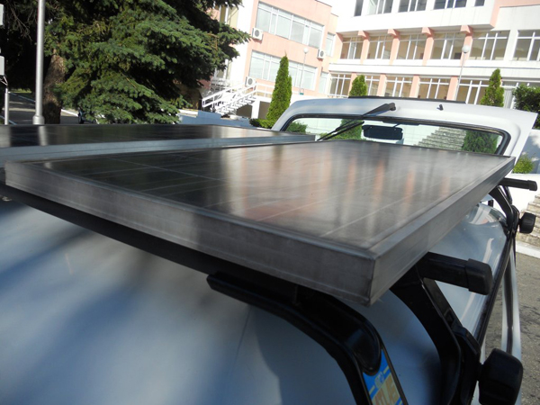

Lada Niva 4X4 SOLAR е продължение на проекта ми Lada 2107 SOLAR. PV генератора е аналогичен, но се пренася вътре в джипа с висока проходимост в изолирани райони. Това е демонстрация осъществена с мои студенти от ЮЗУ-Благоевград целяща захранване на портативна метеорологична станция с безжична връзка с лаптоп в джипа, соларни лампи под 1 евро/бройка маркиращи през нощта мястото където е опъната качествена чешка палатка Jurek за 3 сезона, THULE система към теглича за пренасяне на 2 бр. велосипеди, шкаф за off-road в джипа, акумулатор с инвертор, сандък/маса за транспортиране на 2 бр. PV модули, мерене на кръвно налягане под шатрата... и предложения с преподаватели от училища и университети за представяне на Lada Niva 4X4 SOLAR пред ученици и студенти. Нещата с фотоволтаиката доста напреднаха и от октомври, 2011 г. в София ще стартираме в областта на техническите инженерни науки международна магистърска програма на английски език по "Renewable energy systems".
