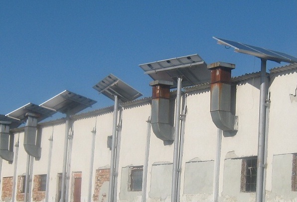

Преди за задам въпроса си, изчетох целия раздел, но за съжаление не стигнах сам до отговор - никъде не намерих точни изисквания за покривна централа. Става въпрос за следното:
фирма сключва договор с ДФ Земеделие за изграждане на покривна ФтЕЦ. Въпросът е там, че самите панели не са монтирани директно на покрива - намират се в рамки, които са закачени на стълбове, а стълбовете са заземени и закрепени към колоните на сградите /по стените/. Реално самите модули нямат никакъв досег с покрива на сградите, а стърчат на около 1,5 метра над него. Та, това всъщност покривна централа ли е, или не? И втори въпрос - дали от ДФЗ ще изплатят субсидията по проекта?
Ще бъда благодарен за компетентни мнения.
Поздрави!
П.П. АКо има значение - панелите са следящи, за оптимално генериране на енергия. Прикачвам и снимка на едната сграда.

На покривна ми прилича. А дали ще изплатят пари ДФЗ е въпрос на спазване на разпоредби, а не на типа централа.

До-покривна е :)

Мнооого интересна централа - покривна ли е, допокривна ли е, фасадна ли е?
Тази централа освен всичко гореизброено е следяща слънцата и с принудително обдухване на модулите от комините!

Именно! И понеже никъде не видях дали има точни изисквания що е то "покривна ФтЕЦ", сега се чудя и питам. С ДФЗ е ясно, че там при определени финансови условия, ще изплатят субсидия, по-скоро - имат ли мотиви да кажат, че това на снимката не е покривна централа.
Мой познат, работещ във фирма, занимаваща се с монтаж на панели каза, че понеже се водело на някакво ниво над земята, и минавало за покривно, но исках и други мнения. Които продължавам да чакам, ако някой има детайлна визия върху нещата.

Важно е какво пише в разрешението за строеж.Каквото пише там,такава е.

на база немския EEG не е покривна, "не се носи от покривната конструкция"; (технически, ако снимката е актуална, май още не е в експлоатация?)

Покривна е, когато конструкцията не заема допълнителна площ извън контурите на сградата. В случая панела излиза от контурите на сградата, но конструкцията - не. Аз лично бих я класифицирал като покривно-фасадна.
А това с тракерите - защо всеки гледа в различна посока? Колко слънца греят над централата?

Може да са в режим преглед и превъртане тракерите :lol:

Аха, а главния процесор се е надрънкал с ракия в 10 часа преди обед и е забравил да завърти ръчките ...
