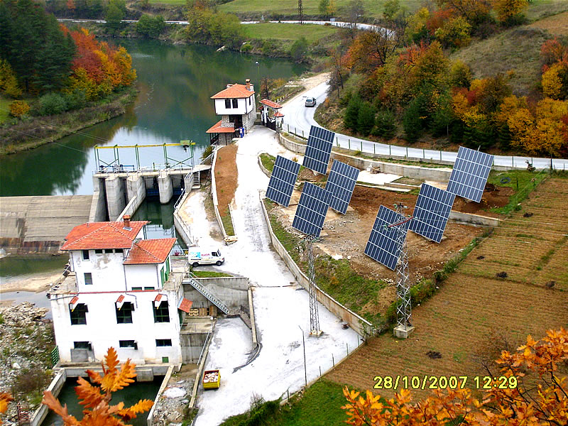

По въпроса за централата в Средногорци:
От снимките на централата се вижда, че междуредовото разстояние е приблизително равно височината на плочата. Тоест ъгъла на видимост е едва ли не 45 градуса :?: :?: :?: Невероятно !!! Това би трябвало да предизвика много големи загуби през деня от есенното, зимното и пролетното слънце. Как може да има такова малко междуредово разстояние. Та даже и статичните конструкции се поставят на по-голямо разстояние. А позиционерите трябва да се поставят на още по-голямо разстояние от статичните конструкции, защото плочата се изправя да лови зимното слънце. Бих казал, че само от това (малко междуредово разстояние) в годишен план загубите на централата в Средногорци може да надхвърлят 10-15% за задните 4 позиционера. Отделно дето позиционерите от първия и втория ред са много близо един до друг в рамките на реда. По груби преценки от снимката разстоянието между тях е 2-2.5 пъти височината. Тоест ъгъла на видимост за сутрешното и вечерното слънце е 25-30 градуса. При такъв ъгъл на видимост ще се губи 25-30% енергия в годишен план за предните 5 позиционера. С две думи като отчетем и двата фактора бих казал, че централата в Средногорци ще има средногодишни загуби над 20-25%. Тоест от максимално възможния потенциал от 35% допълнителна енергия те ще усвоят само 5-10%. И даже това не е сигурно. С две думи централата в Средногорци едва ли ще произвежда нещо повече от една алтернативна централа със статични конструкции на същото място. Да не говорим за свръхскъпата инвестиция (6.5 EUR/Wp) и ниската надеждност, ветроустойчивост и време на живот на позиционерите.
Как аз бих направил централата в Средногорци:
От снимката се вижда, че височината на плочата е около 6 метра. При такава височина на плочата и 20 градуса видимост в южна посока аз бих оставил междуредово разстояние от 15-16 метра. Тоест ще сложа само 2 реда позиционери. А в рамките на реда разстоянието между два позиционера бих го направил поне 30 метра (10-12 градуса видимост). Следователно централата трябваше да има само 3 позиционера (в трите ъгъла на терена), за да може всеки един от тях спокойно да дава допълнителна енергия от порядъка на 30-32%. Но на снимките се вижда, че в югоизточна посока има стълб на далекопровод на около 10 метра от първия позиционер. Това е фатално и ще носи големи загуби всяка сутрин. Затова бих се отказал от поставянето на този позиционер и бих препоръчал на инвеститора да сложи само 2 позиционера - един в североизточния и един в югозападния край на мястото. Ако обаче инвеститора настоява за по-голяма мощност - тогава директно бих го посъветвал да направи статична система. И с по-малко пари (4.2 EUR/Wp, а не 6.5 както е заплатил инвеститора за позиционерите) щеше да получава повече ток, отколкото получава в момента.
А ако инвеститора иска да спаси текущото положение (няма как, вече се е прекарал), тогава поне да махне двата позиционера от втория ред и средния позиционер от първия ред и да им потърси място някъде другаде на друг терен. И ще остане учуден как останалите 4 позиционера ще произвеждат толкова, колкото всичките 7 в момента.
ПС: Всички разсъждения се базират на това, че посока юг е от позиционерите към сградата (съдя по датата и часа на снимката). Ако посока юг е към стълба на далекопровода, тогава загубите от междуредово разстояние ще са по-малки, но за сметка на това силно ще нарастнат загубите от близки разстояния в рамките на реда. И в двата случая обаче общото ниво на средногодишните загуби е огромно и надхвърля 20-25%. Също така и в двата случая средните 3 позиционера са излишни и даже и без тях загубите от взаимни засенчвания ще са над нормата.
Ето снимка, за да става ясно за какво говоря.

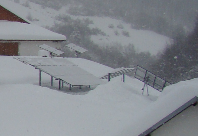

Ето ви малко снимки от тази зима, за да си припомните:
Хубав сняг беше. А можеше да е и по-лошо. Със сигурност за период от 30-50 години ще наблюдаваме и по-големи снежни покривки.

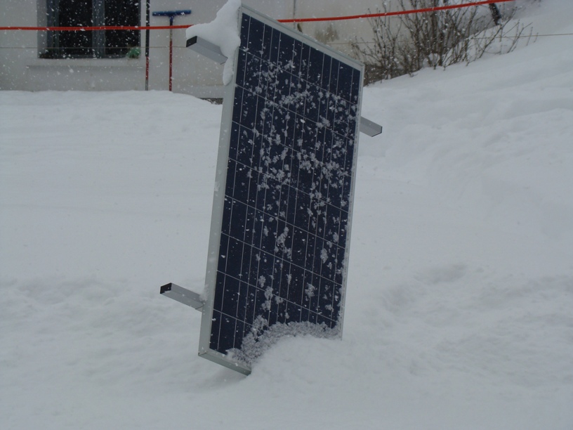

Този модул е на 80 сантиметра над земята.
Предния ръб на позиционера отпред също е на 80 сантиметра над земята. Вижда се че е опрял до снега. А конструкцията отзад също е на 80 сантиметра над земята, но снега е на по-голяма височина. Това е защото конструкцията вече е почистена и снега от модулите е свален на земята.
А ето и поглед отстрани. Един нов сняг тотално ще затрупа конструкцията и вече няма място къде да го свличаме. А ако това е позиционер, не ми се мисли какво ще стане.

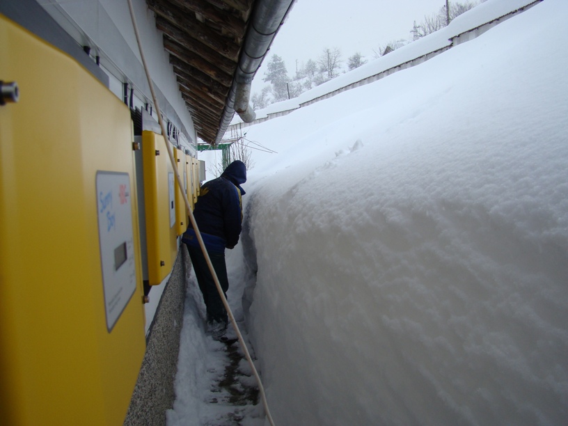

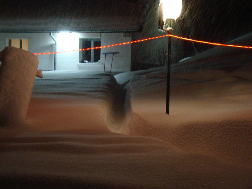

И въобще тази зима овладяхме ситуацията, но с много труд и с чистене в 2-3 часа през нощта. Но при мене всичко е на минимум 80 сантиметра от земята. Ами ако не беше така? :lol:

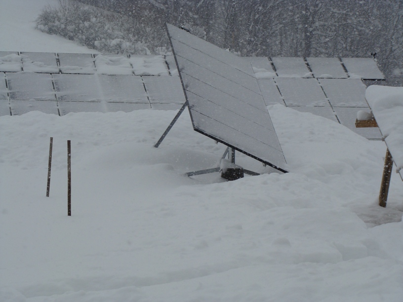

И за последно ето още една снимка:
Виждате почти еднометров сняг. Забележете модула отляво. Въпреки че е почти вертикален, снега от него не се свлича. Това е още един сериозен проблем на големите позиционери. Няма гаранция, че снега ще падне, ако позиционера ръчно се изправи във вертикална позиция. И тогава какво ще прави дежурния в Средногорци????? Как спешно в 3 часа през нощта ще почиства сняг на 6-7 метра височина??????? Ако навали такъв сняг и остане непочистен върху плочата, строшаването на позиционера е абсолютно сигурно.
Има и още един ефект, от който за съжаление нямам снимка. Ако позиционера по време на снеговалеж се изправи ръчно във вертикална позиция и има страничен вятър, снега започва да полепва от задната страна на плочата. И се образува слой, дебел 20-30 сантиметра. И ако отпред почистването на плочата е възможно с четка или стъргалка, отзад почистването е много много по-трудно (почти невъзможно) заради носещите профили, ръбовете на модулите, кабелите и т.н. В резултат на това плочата става много тежка и моторите едвам я движат. А ако не се почисти е почти сигурно, че ще доведе до изгаряне на моторите.
