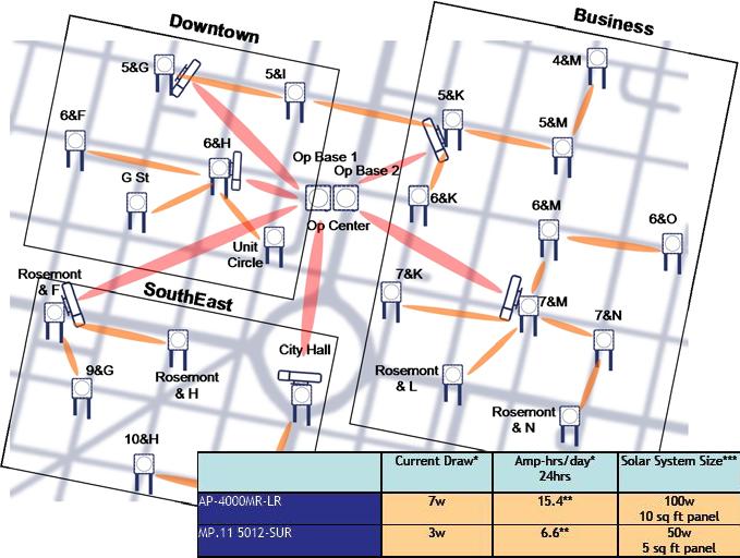

Мнениеот Daron » 21.08.2008 09:29
Здравейте! Както знаете правя един проект със фотоволтаици и имам въпрос относно едни устойства - аксес пойнт и мултипойнт (АР и МР), които ще захранвам от батерите. Все още уточнявам захранването им и намерих нещо, което производителя пише за тях. На таблицата долу се вижда - наистина ли им е толкова захранването и такъв ли е размера на соларната система? Най-интересното, е че се включват към мрежа от още 4 устройства към една клетка. 100 Вата панел захранва 5 устройства - дано да е така :lol:

Мнениеот Mateev » 21.08.2008 12:02
Освен амперчасовете е важно и на колко волта работят устройствата. Знаейки и напрежението, ще можем да изчислим мощността и необходимото количество енергия. След това трябва да се сложат акумулатори, които да могат да съхранят енергията, необходима за поне 3 денонощия работа. И чак най-накрая трябва да се сметне мощността на панелите, която да е достатъчна да зарежда акумулаторите дори и при най-тежките метеорологични условия (зимно време).

Мнениеот Daron » 21.08.2008 12:39
В характеристиката на МР пише ел. вход - 110 to 240 VDC power 5V (SUI Only), а другото е на 100/240 VAC; 50/60 Hz. Възможно ли е мощността им, която пишеше да е 3 и 7 Вата.

Мнениеот Daron » 21.08.2008 12:52
Фирмата производител дава пример за използването на продуктите им със слънчеви панели и затова предполагам таблицата им е вярна, но после като гледам характеристикети на устройствата не разбирам как работят на такава малка мощност. Това означава, че за малка система с един панел ще може да свържат до 5 устройства.

Мнениеот Mateev » 21.08.2008 14:41
Напълно е възможно устройствата да имат такава малка консумация. Обикновено предавателите на такива устройства са на 2.4 или на 5 GHz и имат мощност само 50-100 mW. Така че е възможна консумация и от само 1 W.
В случая учудващото е друго - тези устройства уж са за система със соларен панел, а изискват високи напрежения за захванване. При това едното устройство изисква високо DC напрежение, което е направо невероятно. Според мене става въпрос за грешка. Най-вероятно самите устройства се захранват с 5 или 12V DC и имат външен адаптор за 110/220 V AC. Но този адаптор може да бъде премахнат и устройствата да се захранят директно от 12V акумулатор. Би трябвало да имат вътрешен стабилизатор за напрежението, с което работят. Ако нямат такъв (трябва да се провери) то тогава се слага външен (има такива специализирани интегрални схеми + 1-2 кондензатора и готово).
Ако това е така, както го написах, то тогава е достатъчно да сложите само едно специализирано зарядно за акумулатор (например PR1515 на Steca) + един 12 волтов акумулатор + един панел 100-200 W. По-точно проектиране може да се направи със специализиран софтуер, но ще отнеме поне 5-6 часа работа.

Мнениеот Lupus » 21.08.2008 17:25
Като гледам данните, които си дал ми се струват съвсем достоверни. Наистина тези устройства не консумират много и при правилно оразмерена система посочените мощности на панелите ще са достатъчни. Просто трябва да се помисли за зареждането и контрола на разряда на акумулаторите.
Това PR1515 на Steca ми се вижда твърде мощно и скъпо за целта. Ако наистина ще се прави такава система и става дума за повече от 20бр си струва да се отиде на custom решение.

Мнениеот Daron » 10.09.2008 23:53
Това са устройствата които смятам да сложа и настина са икономични. Но мисля че без соларен панел няма да стане защото АР има нужда от консумация - посочено е 7W но пак не ми се вярва или ако е така по удобно ми звучи да е с панел особено за извънградски условия.
Благодаря и за сметките мисля за един 100А акумулатор и един панел. Само не са направени още сметките за поне една такава система....
