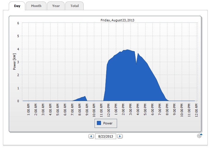

Мнениеот Петков » 04.09.2013 20:45
Случайно реших да влеза в администраторският акаунт и гледам logbook-a, дава странна грешка. Интересното е, че ги дава всеки ден по едно и също време. Централата е пусната в експлоатация на 01.08.2013, грешката започва да я дава от 23.08.2013. Ето направо целият лог. Тези 4 грешки ги дава всеки ден, по едно и също време от 23.08.2013, та и до днес? Ако някои знае за какво са тези грешки да сподели. Доколкото знам "Error Installation failure grid connection" означава, че има проблем с интернета, но другата не знам какво значи?
Sunny Tripower 5000TL-20 503 8/23/2013 9:04:48 AM Error Installation failure grid connection
Sunny Tripower 5000TL-20 503 8/23/2013 9:04:48 AM Error Phase(s) or neutral conductor not connected
Sunny Tripower 5000TL-20 503 8/23/2013 8:52:39 AM Warning Installation failure grid connection
Sunny Tripower 5000TL-20 503 8/23/2013 8:52:39 AM Warning Phase(s) or neutral conductor not connected

ПЕТКООООООООО,
Преди да се стряскаш (и мен също) погледни внимателно записите - грешката ти е само на 23 август сутринта, когато действително централата ти не е работила от 9.00 до 11.15.
И това се дължи на проблеми в мрежата на ЧЕЗ.
И не го дава всеки ден - имаш грешка само в този ден.
Централата е като колата - когато не работи, може да няма гориво (в случая връзка с ЧЕЗ).
