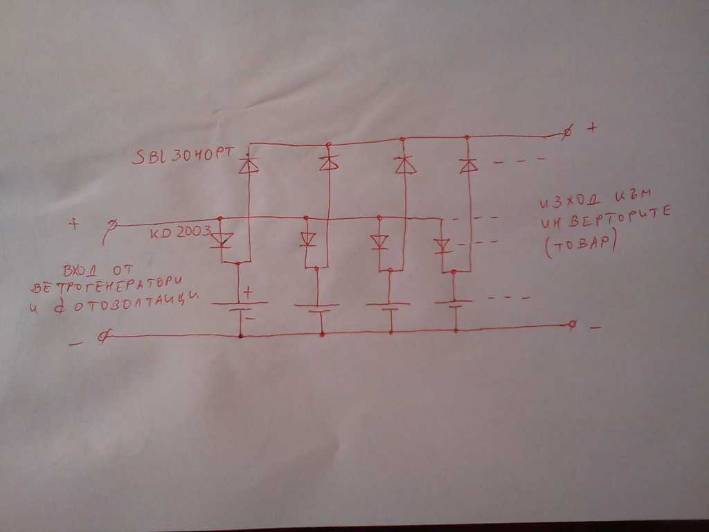

Бихте ли ми помогнали за паралелно свързване на два акумулатора, за фотоволтаичната ми система?
Акумулаторите не са еднакви. Единият е 100 Ah , другият 150 Ah. Контролерът ми е 30 А , инверторът - 2000 W.
Четох за тези изравнителни токове.Попадна ми следната схема с диоди, дали е подходяща и диодите там са KD2003, 100 V, 5 A, и SBL3040PT 40 А.

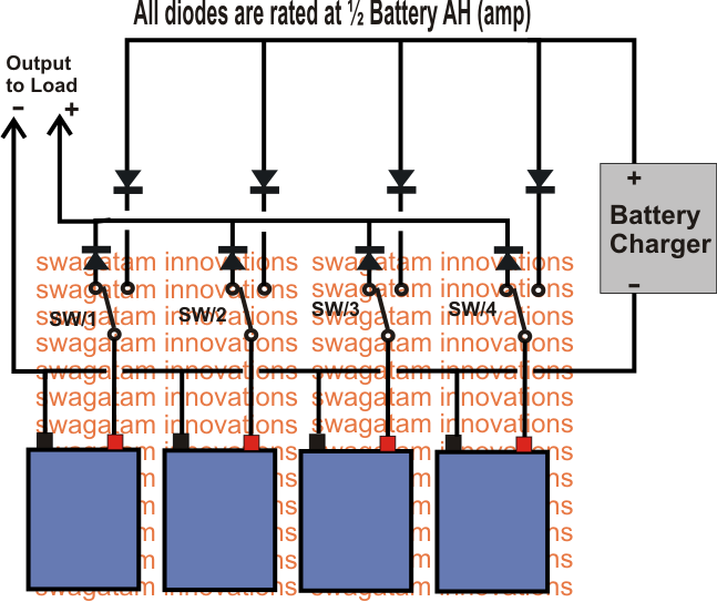

В друга схема пише, че ампеража на всички диоди трябва да е съответно равен на половината от Ah на всяка батерия...

Схемата с развързващите диоди е вярна, но имаш ли си на представа колко много ще греят тези диоди. Ако инвертора е 2000W, то тогава от 12V той ще дърпа ток около 150-200А, и този ток може да се случи да е от един единствен акумулатор. Следователно и двата ти изходящи диода трябва да са 200А и ще отделят 200W топлина, което означава два ОГРОМНИ РАДИАТОРИ.
Също и за входящите диоди. След като има шанс да подадеш 30A, то това означава че и двата диода трябва да са за 30А ток и пак да са сложени на огромни радиатори.
Решението е да използваш ИДЕАЛНИ ДИОДИ. Това са електронни схеми, имитиращи работата на диод, но имащи много малък пад в права посока, а от там и количеството отделена топлина е минимално.

И , съответно, минимални загуби. Щото за ненужното греене на тези диоди, така или иначе, ще работят маса фотоклетки. Колкото по-малко, толкова по-добре.
