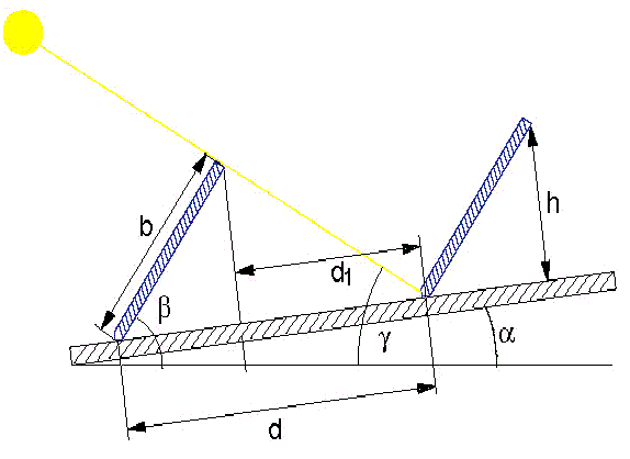

По въпроса с междуредовите разстояния - грешиш в сметките си. Нарисувай си реалната картинка и посмятай малко синуси и косинуси. При два вертикални панела (2 х 1.58 = 3.16м) трябва да получиш стъпка между редовете (от преден ръб до преден ръб) от порядъка на 6-7 метра в зависимост от твоя регион.

Ето ти картинката:

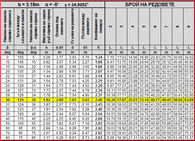

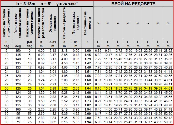

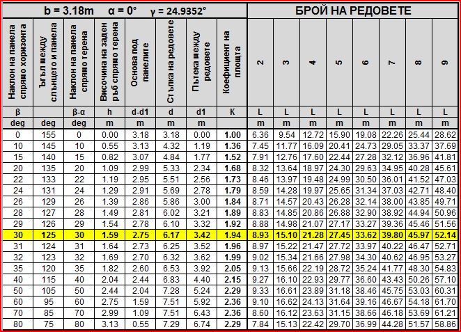

Мнениеот Mateev » 09.01.2009 12:06
Ето и малко сметки по нея при равен терен и при терени с лек южен и лек северен наклон (от по 5 градуса).
В дясната част на таблицата съм сметнал колко трябва да е дълъг парцела при различен брой редове.
И трите таблички са сметнати за най-южните региони на България. По на север междуредовите разстояния леко нарастват.

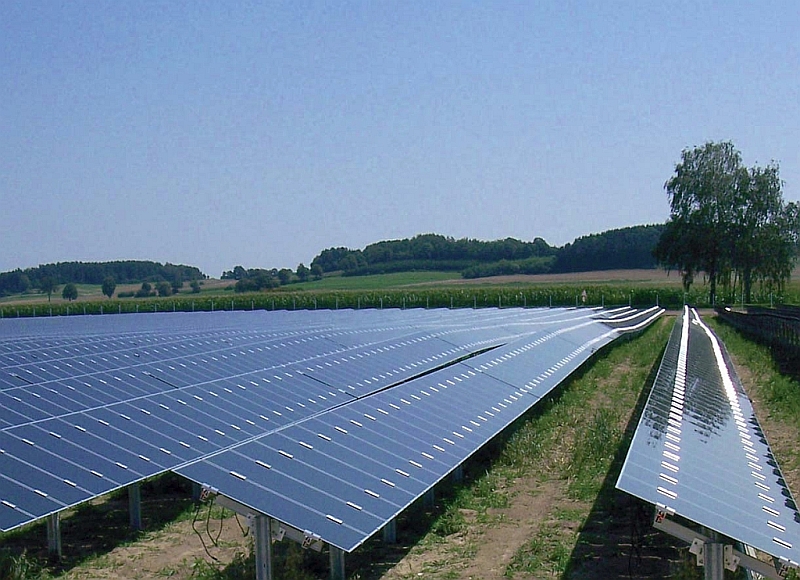

На снимки съм виждал централи, на които редовете са много дълги и вървят по релефа терена. Дали това е разумно?

Мнениеот eng_angelov » 10.01.2009 23:10
потресаващо грозно!
ако имаше емотикона която повръща, бих я сложил!

Мнениеот Mateev » 10.01.2009 23:28
Ако денивелацията е малка, това не пречи на електропроизводството. За съжаление това наистина е грозно. Освен това липсата на пътеки на всеки 15-20 метра силно затруднява бъдещото обслужване.
Нашата концепция е да правим конструкциите на дискрети. 1 конструкция = 1 инвертор. Получават се с дължина между 17 и 25 метра. В рамките на 1 конструкция има перфектно нивелиране на плочата с модули. Между 2 конструкции в рамките на 1 ред оставяме 80 см. пътека. Това е с цел да се правят разкъсвания заради температурните разширения, но тъй като така или иначе прекъсваме профилите, защо да не оставим и пътека да минава човек (0.80 м) или АТВ (1.60).
Специално горната конструкция на снимката не я уважавам, защото в нея има 2 сериозни проблема:
1. Набит в земята метал. Това означава кратко време на живот. Базов принцип в строителството е, че в земята се оставя САМО БЕТОН, И НИЩО ДРУГО. Огледайте се за стара поцинкована оградна мрежа и ще видите как само след 6-7 години тя вече е ръждясала. А сега си представете тези колове как ще изглеждат след 20 години. Имайте в предвид, че още при набиването им камъчетата са надрали цинка и още на другия ден ръждата е започнала да ги яде.
2. Кинематична схема с една подпора в центъра. 100 килограма сила в периферията създава няколко тона сила на усукване в центъра. Пълна трагедия. Най-сигурна, надеждна и здрава е П-образната кинематична схема (с 2 подпори и напречна ферма, съединени с твърда връзка). При нея с много по-малко метал се получава много по-голяма здравина.
