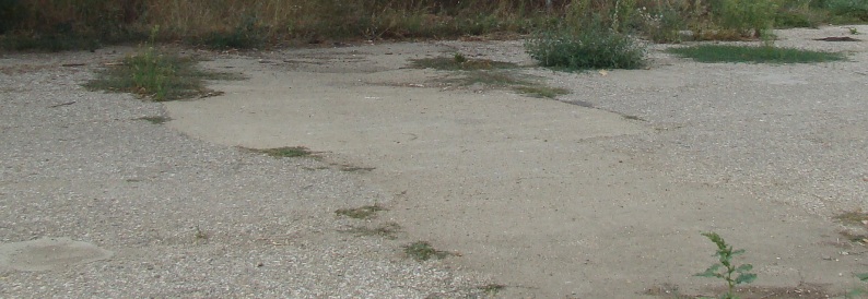

Така че съвсем сериозно си мисля за голяма хоризонтална централа и единствения проблем, които в момента ме вълнува е следния - как да се покрие с бетонна плоча огромна хоризонтална площ, без тази плоча да се напука. Освен това трябва да има лек наклон, за да се отича водата. Трябва и да се помисли как да се изпълни плочата, щото да не се разрушава нейното покритите следващите 50-100 години. И най-накрая - плочата трябва да е евтина. ТОест да е колкото се може по-тънка и с колкото се може по-малко армировка и труд по отливането. Освен това никъде по нея не трябва да се задържа вода или малки парченца кал, защото веднага от тях ще поникне трева (виждал съм трева, поникнала в пукнатините на равен покрив).
Въобще - давайте идеи как да покрием 40-50 декара с нещо тежко, евтино, здраво, гладко и неразрушимо в следващите 100 години. Асфалт не става, защото се напуква само за 5-6 години. С бетона е по-добре, но след 20-30 години повърхностното покритие ще е разрушено и в грапавините ще се е насъбрала кал, от която ще е порастнала трева.
Ето какво става при стар асфалт или стар бетон. Тревата избива през пукнатините и заема големи площи. Как да се преборим с това? Ако намерим разрешение, това ще отвори пътя към евтините хоризонтални централи.

Мнениеот Ivan Buzov » 05.03.2009 12:16
Решението е простичко. Просто няма да е равно. За всеки ред панели се прави редица със съответния наклон. Разстоянието между редиците остава като пътека и като отводнителен канал(снегосъбирателен през зимата). Поради малките размери редиците не се армират или се армират с мрежа. Вертикалните елементи се армират с мрежа.
Правят се първо вертикалните елементи. пространството между тях се запълва с инертен материал(става всякакъв, защото нямате кой знае какво натоварване) и след това се наливат плочите. Останалото знаете как става.

Мнениеот Mateev » 05.03.2009 12:41
Не става. В канала ще се събира кал и от нея ще поникне трева. По-скоро си мисля за идеално гладка и леко наклонена плоча с голяма площ. Най-доброто разрешение ще е мозайка. Другата идея е плочата да се покрие с някакъв гладък полимер - например ИЗОМАКС-ЕЛАСТА със сребрист цвят. Но и двата варианта ще оскъпят конструкцията.
Колкото до модулите - те просто ще бъдат повдигнати на 10 сантиметра само с анкери и някакъв елементарен дистанциращ детайл. Може да е елементарен алуминиев П профил 100х40х4, изправен вертикално. Става въпрос за 10 сантиметрово парче във всяка една точка за захват. Може даже да се измисли и специализиран профил с подходящата форма. Може и направо дълги анкери със скоба на върха. При всички случаи присъединителния детайл ще струва не повече от 3-4 лева на точка.
