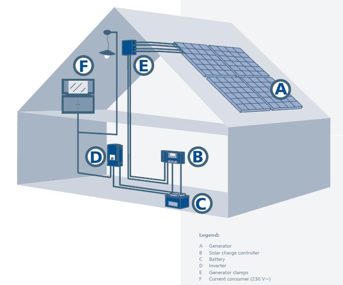

въпросат е следния: трябва да се проектира PV система от вида посочен на снимката, но проблемат е как да се избере батерия и инвертор едновременно чрез софтур PVSYST?
Трябва да се захрани ~ токов товар изцяло от модулите, като същевременно се акулумира енергия за през нощта, при това тази система да остане напълно автономна(без никаква връзка със съществуваща разпределителна мрежа).
