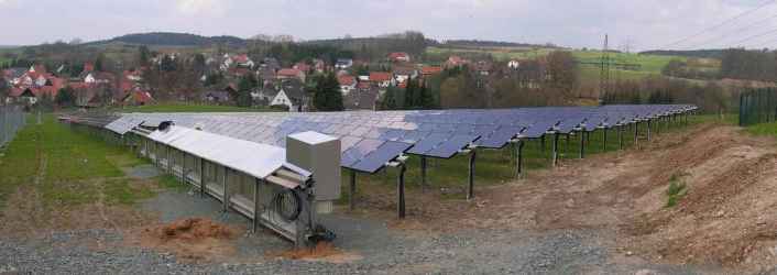

Уважаеми колеги ! Може би неправилно зададох въпроса. Интересувам се чисто практически на 3500 кв.м парцел - слънчева електроцентрала с каква мощност може да се построи бе да се коментират всички останали фактори..само на 3500 кв.м парцел колко KWp може да се построи..Благодаря ВИ !
Например като на снимката .

Мнениеот Mateev » 07.02.2008 20:44
При такъв малък парцел от изключителна важност е неговата форма и ориентация.
Проблема се състои в следното:
Приемаме, че парцела притежава ограда по границата си с височина на коловете от 2 метра. В същото време най-ниската точка от панелите е на височина 80 см. Следователно имаме денивелация във височините от 1.20 м. За да е сигурно, че коловете няма да хвърлят сянка на модулите (при височина на слънцето 15-20 градуса) е необходимо отстояние от оградата поне 3 пъти денивелацията. Или това прави около 3.50-4.00 метра. Това разстояние е необходимо и по други съображения, като например път за обслужване и за транспортни средства.
Следователно ако мястото е идеален квадрат с идеална южна ориентация, то тогава това означава, че е с размери 59х59м. Отрязвайки по 4м от всички страни ние го накъсяваме на 51х51м или до 2.6 дка. Тоест губим почти цял декар. И това при идеален квадрат с идеална ориентация. В реалността местата са правоъгълни и са с някаъв наклон на ориентацията. И много често се случва, че губим едва ли не половината площ.
И още нещо:
4 метра отстояние от границата на имота е един абсолютен минимум. Но е хубаво да е още повече. Поне двойно. И това от едно чисто Българско съображение, а именно: КОМШИЯТА ЗЛОБАР. Който с кеф ще посади няколко тополи точно на границата на имота. Ей така, за собствен кеф и ваш ужас. И нищо не можете да направите по въпроса. Защото закона е на негова страна.
А ако се абстрахираме от комшиите и приемем, че в следващите няколко десетилетия си пиете ракията заедно и преливате от взаимна любов, то тогава остава само фактора сенки от коловете на оградата. Които при такива малки места могат да накъсят площта почти двойно.
Тоест да приемем, че използваемата ви площ е 2 декара. На такава площ могат да се поберат около 80 kWp с моно или поли-кристални модули. Ако искате с модули Kaneka - около 40 kWp. Ако искате с моно или поли и позиционери - около 25 kWp.
Естествено на етап проектиране тези числа се допрецизират на базата на скицата, засенчванията от хоризонта и от евентуални близки обекти - сгради, стълбове на далекопроводи, наклон на терена и т.н. И въобще пълна оптимизация на засенчванията. Но в общия случай трябва да се знае, че всички тези допълнителни фактори допълнително редуцират използваемата площ и мощността на централата. Тоест мощностите ще са по-малки от цитираните по-горе.
