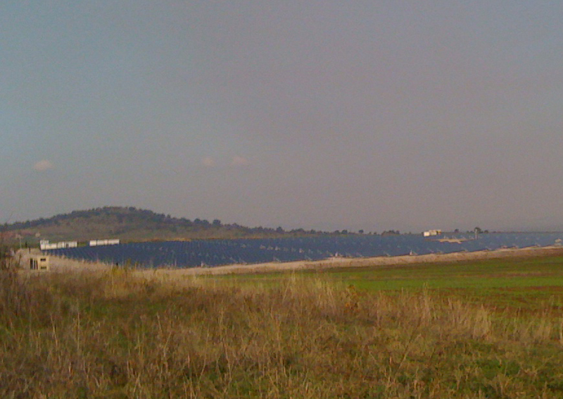

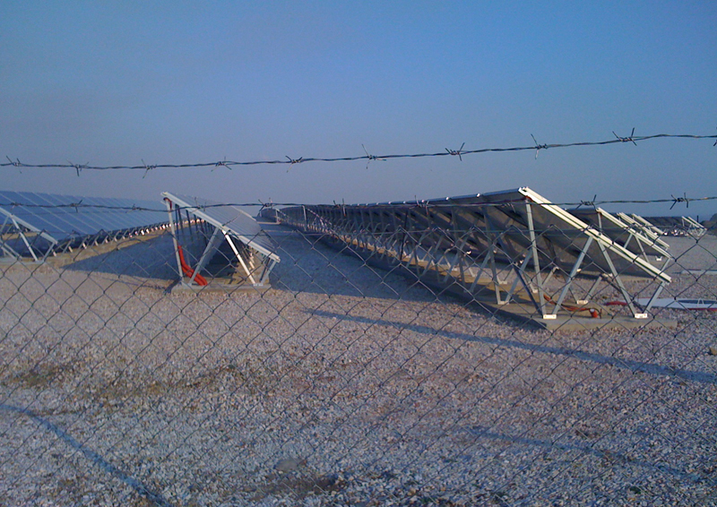

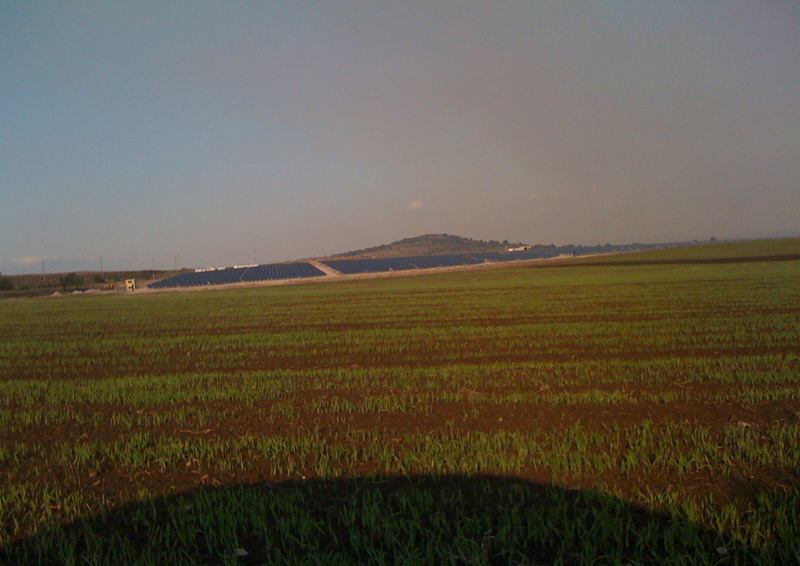

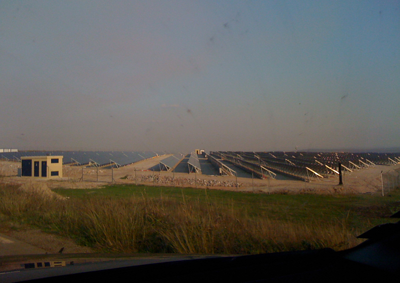

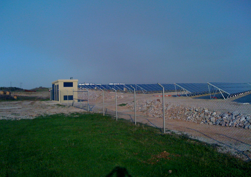

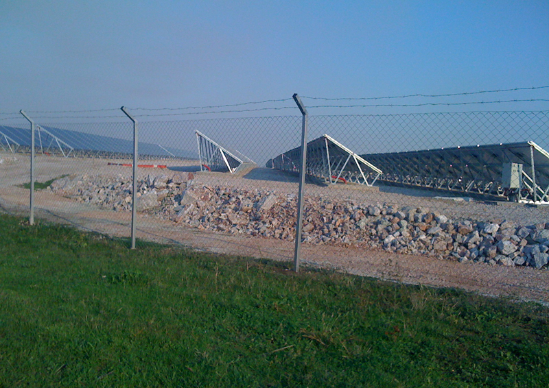

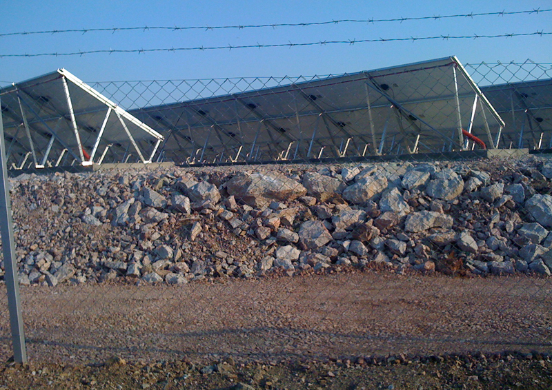

Мнениеот bsgroup » 01.11.2009 12:36
Ето малко снимки и инфо за една централа до село Благоево, Ямболско, която е 2 мегавата и засега май е най-голямата в България работеща централа! модулите са по 230 вата. централата е построена на два етапа, всеки от по 1 мегават.

Мнениеот Mateev » 01.11.2009 23:41
Имам подробни близки снимки от тази централа. В нея има допуснати няколко грешки, които само един испанец може да допусне, защото не е запознат с условията в България:
1. Конструкцията е много слаба. В никакъв случай няма да издържи на сняг, по-тежък от 50-60кг/м2. А в България може да падне и повече от 200 кг, а веднъж на 15-20 години ще има и 250-300. Ако това се случи (а то все някога ще се случи), централата ще стане на кайма.
2. Няма напречни носещи профили. Модулите са прихванати по късата страна. Дългата страна не е прихваната. Това намалява теглото, което може да носи един модул, 4-5 ПЪТИ. Ще се учудя, ако модулите не се потрошат още при първия малко по-силен сняг.
3. Липсата на напречни носещи профили означава, че окабеляването няма къде да бъде прихванато. И ТО НЕ Е ПРИХВАНАТО !!! Кабелите просто си висят. НЕВЕРОЯТНО !!! Това е престъпна безотговорност. Та още първата зима те ще се обледят и от тях ще виснат ледени шушулки. А вятъра ще ги клати и ще ги троши в задната страна на модуулите. Ефекта е непредсказуем. Явно испанците не са чували за сняг и лед.
4. Качеството на монтажа е противно. Прави линии няма. Когато застанеш до преден ръб на някоя конструкция и виждаш как той върви на зигзаг напред-назад и нагоре-надолу. Въобще мурдарска работа, претупана в петък след обяд, когато шефа го е нямало. :lol:
5. Предния ръб на конструкциите е много ниско. Евентуалния сняг няма къде да се свлича, което означава, че ще се задържи върху долния модул и допълнително ще го натовари. А той по презумпция е слаб с този монтаж по късата страна. Познайте какво ще стане.
6. Има изсипани хиляди кубици трошляк с цел да няма кал и модулите да не се цапат. Нещастните испанци обаче не знаят, че в България тревата никне и върху трошляка. И само след 2 години ще е гора от трева и храсти, които забележете - НЯМА КАК ДА БЪДАТ ОКОСЕНИ, защото камъните ще трошат ножовете на тракторчето-косачка.
Мнениеот kamenrisk » 02.11.2009 16:07
Напълно съм съгласен с долния постинг. Изглежда хората въобще не са мислили за подробностите или може би са бързали да я пуснат в експлоатация, а пък после да дооправят нещата (например да закрепват кабели и т.н.) Въпреки, че като са сложили лоши конструкции без да съблюдават особеностите в България незнам точно как ще дооправят нещата. Може би ще трябва да заваряват на място напречни щанги и задължително ще трябва да си назначат градинар за плевенето :D
От снимките не си личи, дали има системите за видеонаблюдение и детекция на движение. Както и няма дори и минимална система за осветление през нощта. Дано да не разчитат на дядо пазач, който като заспи през нощта мисля, че и оградата ще изнесат ако поискат.

Мнениеот EPetkov » 23.11.2009 14:07
С тоя чакъл и филц става много интересно, хаха ще заприличат като варосани. А като го гледам на снимката е типичен варовиков камък, който с времето започва да се разпада заради топлината и замръзването. И като задуха един вятър ще стане превъзходно.
А тамошната пръст е подходяща да се използва за запечатка. Калта не цапа само да поясня.
