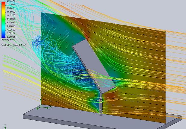

Мнениеот Human » 28.12.2009 15:48
Да, приложението при проектирането на фотоволтаични централи, би било най-вече за якостно оразмеряване на конструкциите. Ето как изглежда едни набързо скалъпен модел на тракер подложен на вятър със скорост 20 м/с. На база тази ветрова симулация, може да се определи натоварването, след което да се извърши якостен анализ на конструкцията.
Ветрово натоварване.

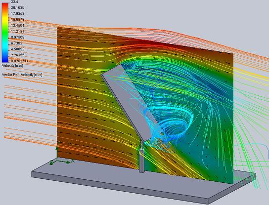

Мнениеот Human » 28.12.2009 16:08
А това е при вятър духащ в обратна посока.

Мнениеот ben » 28.12.2009 16:24
Много интерестно ще бъде да се направи подобен модел на тракер при следните параметри:
1. Тракера е в хоризонтално положение
2. Скоростта на въздушният поток е около 100 - 120 км/ч
3. Въздушният поток обтичащ тракера е вече в турболенция преди самият тракер
4. Въздушният поток обтичащ тракера променя силата /т.н. пулсации на вятъра/ и посоката си /по хоризонтала и вертикала в пределите на около 30 градуса/
При така зададени условия, какви биха били натоварванията върху тракера?

Мнениеот Human » 28.12.2009 20:54
При подобен род симулации, нещата е добре да се сведат до възможно по-упростен модел на схемата на натоварване. Когато, чрез флуидната симулация се получи някаква сила въздействаща върху обекта, тогава се преминава към якостния анализ в който може да се симулира динамично натоварване по определен закон.
Най-натовареното място зависи от конкретната конструкция, но в общия случай, най-опасен е огъващия момент в основата.
При всички положения, хоризонтиран тракер, ще е с пъти по-малко натоварен.
Ще направя примерна симулация на обдухване на хоризонтиран тракер.
Human
Мнения: 10
Регистриран на: 26.12.2009 19:43
Мнениеот Human » 28.12.2009 21:37
Натоварването на хоризонтираният модел е около пет пъти по-малко - около 700 N, срещу около 3500 N при 45 градуса наклон. Това е с уговорката, че моделът, който съм направил е много упростен и с размери на панела 4 на 4 метра.
