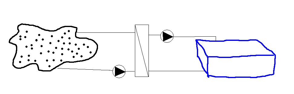

ако малкия басейн го направиш вакуумен ще стане супер - иначе в повечето случаи топлообмена с въздуха и изпарението ще ти отнемат енергия и няма да достигаш комфортни температури на големия басейн
иначе за подземния топлообменник си има начини на изчисляване (оразмеряване) така че да ти дава необходимата топлина - хубавото е че при нашия климат полвината година се вади топлина от него, а другата полвина се вкарва :)
колко дълбок ти е сондажа и с какъв диаметър?

А това с плиткия черен басейн го видях на изложението в Милано. От двете страни на алеята за влизане в палатите имаше два огромни басейна с дълбочина не повече от 10-15 см. Площта на басейните беше поне няколко декара. На дъното бяха посипани с черни камъчета. Навън беше хладно. Имаше разкъсана облачност. Пипнах водата и се оказа, че е доста по-топла от околната температура. От тогава тази идея ми е влязла в главата.
Разсъжденията ми са следните:
Ако навън е облачно и духа хладен вятър - то тогава на човек не му се къпи. Следователно няма значение каква е температурата на водата в басейна. Ако обаче е слънчево и горещо, тогава на човек му се къпе и е неприятно да се влиза в ледена вода. Следователно нуждаем се от бърз източник на нагряване, който буквално в рамките на 1 ден да е в състояние да вдигне температурата на басейна с 10 градуса.
Моите наблюдения са следните:
Басейна всеки слънчев ден се нагрява от самосебе си с около 3 градуса, а през нощта губи тази температура. Слагането на колектори повишава дневното нагряване с още един градус, но през нощта тази температура пак се губи. Тоест колекторите са безмислена инвестиция, след като през нощта се губи произведената през деня енергия. Следователно се нуждаем от евтин и мощен източник на енергия САМО В РАМКИТЕ НА ДЕНЯ. И кандидат за такъв източник е именно допълнителния плитък черен басейн с площ, поне 2-3 пъти площта на основния басейн.
Мнениеот Mateev » 24.10.2008 13:16
Колкото до загубите в черния басейн - не мисля, че те ще са големи. Напротив. Той ще получава допълнителна енергия от околния въздух. Защото когато външната температура е под 25 градуса на човек не му е до къпане. Но когато температурата е 30-35-40 градуса, то тогава и въздуха ще добавя енергия към плиткия басейн. Всъщност ние се нуждаем да загреем основния басейн само до 30 градуса. Ако предния ден е бил дъждовен, то температурата на басейна ще е паднала до 20-22 градуса. Следователно се нуждаем от 8 градуса в рамките на деня. Но 3 градуса се получават от самосебе си. Следователно още един басейн със същата площ ще добави нови 3 градуса, а с двойна площ - още 6 градуса.
Освен това кой е казал, че второто ще е басейн. Може да се измисли дизайнерско решение с алейки, масички, беседки и водно огледало около тях. Може направо да стане феерия. И кой е казал, че дъното ще е черно. Може да е тъмно синьо, червено, зелено и т.н. Един дизайнер би направил чудеса. А децата с удоволствие ще се шляпат в затоплената до 35-30 градуса вода (можем да регулираме нейната температура с дебита на помпата).

Би могло да се организира и като широка и наклонена полирана водна пързалка, по която да се стича 1-2 мм вода по цялата широчина. И само ние ще си знаем, че това е топлинен колектор.
Въобще идеята е да се разпилее басейнска вода на голяма площ и да се остави слънцето да свърши останалото. А дизайнерите могат да направят чудеса в оформлението.
