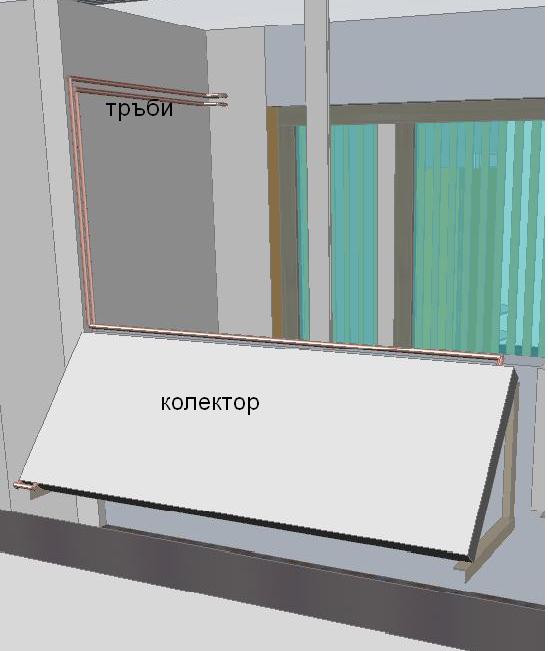

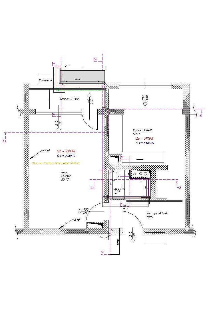

Здравейте от Бургас и морето! Виждам, че чудесен форум сте спретнали и вчера реших и аз да се включа :) От известно време ми се върти в главата да си направя леко нестандартна слънчева инсталация за топла вода. Нестандартна защото колектора трябва да е на 6-ти етаж на панелен блок, и няма да е насочен чисто на юг, по-скоро на югозапад, демек колектора ще почне да работи след 12 ч до към 19 ч(през юли)Както и да е, ще прикача чертежи който има желание може да ги разгледа и да заимства идеи, или пък ако открие някакви недостатъци, ще се раздвам да ги изкоментираме....
(85.82 KiB) 1784 пъти

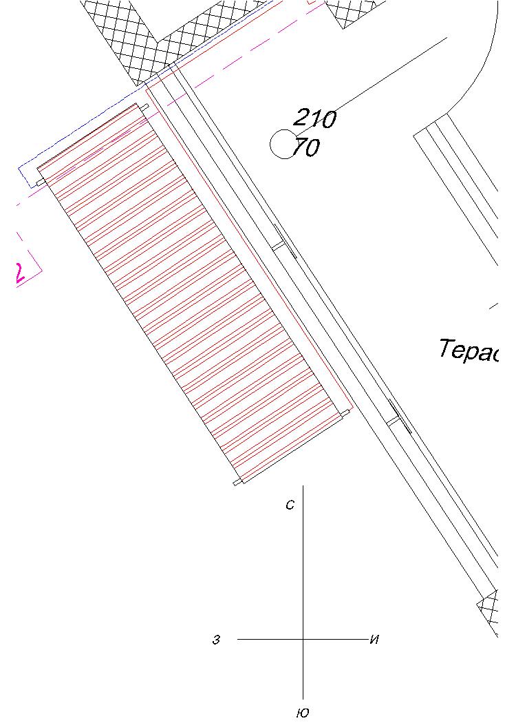

Ето как е разположението спрямо небесните посоки...
izgled kolektor 3D.JPG (32.4 KiB) Прегледано 6533 пъти

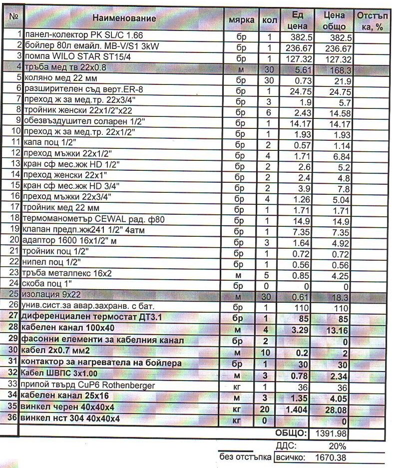

А ето и като парички колко излиза ориентировъчно...:)
