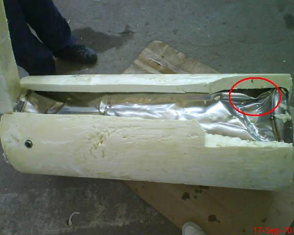

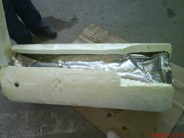

Вижте това и кажете какъв е проблема,мерси
Мнениеот nedko1976 » 17.09.2010 16:14
това е слънчев бойлер под налягане за покрив
nedko1976
Регистриран на: 17.09.2010 16:12
Мнениеот Vandal » 17.09.2010 17:19
Това ми прилича на имплозия.
Получава се при нагрят резевоар с пара, след което рязко е бил охладен и се е образувал силен вакум.
Естествено не съм специалист, а просто предположение.
Мнениеот Gio » 17.09.2010 19:31
...вакуум се създава /нарочно/ при изпарителите с цел понижаване температурата на изпаряване на морската вода - снижават се разходите за гориво и т.н. Работил съм с такива и то от най-различен тип. Но ако това на снимката е предизвикано от рязко охлаждане на нагрят метален съд, то в този показан случай съда е направен от станиол. Нека колегата nedko1976 даде подробности за конкретния случай - как е експлоатиран този съд от снимката, какво е представлявал преди деформацията - изобщо ще е хубаво да чуем още нещо, от което е възможно да почерпим опит...
Мнениеот Miro » 17.09.2010 23:46
Gio написа:....ако това на снимката е предизвикано от рязко охлаждане на нагрят метален съд, то в този показан случай съда е направен от станиол...
Китайска му работа. Определено е от станиол, виж картинката по-подробно. Това със сигурност е смазано от атмосферното налягане, няма как иначе да се получат тези гънки - стискано е от всички страни, все едно великан си е изпил кен-чето бира и го е смачкал.
Вероятно течността вътре е изкипяла, a след това при изстиването и спадането на налягането в съда - тенекията се е предала.

Мнениеот saraneron » 18.09.2010 02:16
Някой е ,,ДОРАБОТИЛ,,системата ,извиране на течноста, до тук добре ,може да се случи,НООООО, после , някой клапан или кран с ,,УМНО,, управление е затворил възможноста да се изравни налягането вътре в резервоара с атмосферното и готово .Като го натиснат 10 000см2*1 килограм=10 000кг=10 тонa!!!!! най- лошия вариянт/ако е на морското равнище!И ако резервоара не е проектиран за високо налягане и готово! Добре, че не е експлоадирал ,сигурно системата за високо налягане е сработила....Моето мнение е ,че е замесен ЧОВЕКО-ФАКТОР!!!Но не е от Китай ,а си е наш роден!

Мнениеот Lupus » 18.09.2010 09:06
Така като гледам мястото, очертано от Миро никак не ми прилича тази деформация да е от природни сили. Там или е ударено с нещо или е пристягано с нещо. Прилича ми на постановка от вида: "Абе я да ги видим тия умници какво ще измислят?" :)
Мнениеот saraneron » 18.09.2010 15:14
Докато му са се случвали тези неща на бойлерчето ,е било доста ргъмовито и звучно и то поне няколко минути, та и повече..... на пръв поглед не се забелязват механични повреди по изолацията ,което подсказва ,че груба физическа сила не е прилагана .......и друго се забелязва..........нещо много мокро между обувките на човека , дали е вода или нещо друго ????Все пак, ако има инфо за това чудо нека да се сподели! :roll:

Мнениеот Емил » 19.09.2010 15:43
Според мен тук имаме последователно вакуум и после налягане - бойлерът впоследствие след вакуума е бил "надут", тъй като деформациите от вакуума в средата на цилиндъра са почти компенсирани.
Ако не беше този факт на лице, бихме могли да кажем, че става дума за експлоадирал бойлер, и деформация впоследствие от имплозията, която следва всяка експлозия.

Нагледно доказваш казаното от мен - деформацията е най-вече в средата на цилиндъра, а в случая с бойлера имаме обратно връщане на стените на цилиндъра в изходно положение.
Мнениеот AntonBM » 20.09.2010 12:31
Съдовете работещи под налягане са подложени на почти чисто само на опън. Металите издържат много на този вид напрежение, но когато е на под-налягане съда вече е подложен на по-сложни натоварвания - огъване и усукване. Явно този съд е с много тънки стени, които не са смятани на под-налягане. Над-налягането в нашите условия е обикновено около 6-7 Atm., а максималното под-налягане е само 1 Atm., но явно е било достатъчно за да се сплеска. Съдовете се изчисляват освен на над-налягане и на "загуба на устойчивост" - явно китайците не са си дали зор с тази сметка.
П.П. пробвахте ли да го надуете обратно? Малък е шанса, но нищо чудно да си възстанови формата без да се пукне...

Мнениеот nedko1976 » 21.09.2010 15:45
дебелината на бойлера е 1.2мм както повечето китайски. Може да стане така и ако възвратния клапан на входа не е работил.При спиране на водата от мрежата, тази от бойлера е изтекла обратно и е останал празен. Може и ако предпазния клапан не е сработил и ако е завряла водата

Мнениеот Mateev » 21.09.2010 16:20
Затворете празна пластмасова бутилка от КОКА КОЛА и я сложете във фризера. Свиването на въздуха ще смачка бутилката. След това я извадете и оставете на слънце и тя до голяма степен ще възстанови формата си, но ще останат следи от смачкването.
Мисля, че се е случило нещо подобно, но самият аз съм учуден от размера на щетите. Най-вероятно през някой топъл есенен ден (+25 градуса) водата е била източена от човек и после е завито кранчето до дупка (направена е херметизация). През лютите февруарски дни се е сплескал до неузнаваемост (-25 градуса), а през май-юни (+25 градуса) се е възстановил частично. Както виждате е напълно възможно да е имало разлика в температурата на въздуха вътре в балона от цели 50 градуса. Такава разлика може да предизвика голямо свиване на въздуха, но не знам дали е достатъчно да направи такива щети.
Аз съм виждал обратния ефект - раздуване. Вода, попаднала в един от профилите на лозницата, беше го направила през зимата от правоъгълен на почти идеално кръгла тръба. Та от там знам, че силите на разширение и свиване са огромни и могат да нанесат големи щети. Виждал съм и снимка на ЖП релси във формата на буквата S - пак от разширения при големи горещини.
Мнениеот Mateev » 21.09.2010 16:53
Има си физични закони, които дефинират връзката между Налягането P, Обема на газа V и температурата T. Поразрових се из интернет и намерих закона на Шарл, който казва:
PT/T = P0/T0 = Const
Тоест за дадена постоянна маса идеален газ при постоянен обем налягането е право-пропорционално на абсолютната температура. Тоест ако при +25 градуса е било 1 атмосфера, то при -25 градуса ще е 1 - 50/(273+25) или приблизително 0.8 атмосфери. Следователно върху стените на съда е имало налягане отвън навътре от 0.2 атмосфери, което отговаря на сила от 200 грама на кв.см. Ако площта на бойлера е около 10 000 кв.см., то това означава, че сме го натиснали сумарно със сила от 2 тона.

Мнениеот nedko1976 » 21.09.2010 16:59
Ссистемата е монтирана лятото тази година, не е ползвана през зимата
