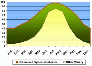

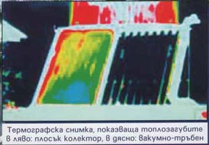

Мнениеот Kovex » 28.01.2011 02:17
Колега, нека не говорим за разни лаборатории.
За да се направи коректно сравение м/у два колектора, без значение дали са плоски или вакуумни, е необходима една лаборатория, една методика, едно или няколко места, където тези колектори да бъдат изпитвани едновременно.
Само тогава данните са коректно съпоставими. Твърде смешен беше случая, когато един колега се опитваше да интерпретира данните на тест от Атинска лаборатория с друга намираща се на 1500 км. на север.
Други некоретни сравнения и спекулации са, когато съответно не се отчита апретурата, брутото и нетото /ефективна колекторна площ/ в м2 на различните колектори, което за съжаление го правят и много европейски фирми.
Що се касае плоски и вакуумни, разгледай ако обичаш двете снимки, а коментарии, ако са необходими - утре.
сравнение
сравнение 2
Kovex
Мнениеот gendo » 28.01.2011 19:39
Filmatoplo, пиши ако обичаш кои модели на Viessemann си инсталирал. Tрябва да е някой Vitosol 100 200 или 300 F. Ako имаш номера на теста в DIN CERTCO още по добре - залепен е отстрани на рамката.
Дайте да сравним два колектора плосък и тръбен "heatpipe" , на един и същ фабрикант с резултати от една и съща лаборатория при едни и същи условия.
