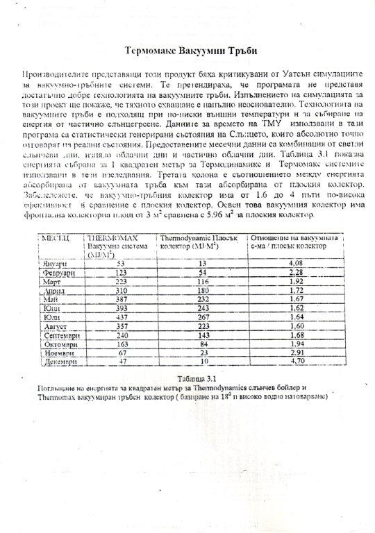

Мнениеот ... » 23.02.2011 13:38

Мнениеот Kovex » 23.02.2011 17:44
Да ... отново се извади поръчковата статия от нафталина, за да доказва .... кой по.... Нека да не забравяме, че между технологиите се води война, при това с достатъчно непозволени средства.
Тази статия на пръв поглед изглежда доста сериозно и компетентно, докато .... не се видят снимките на експеримента :lol: :lol:
Там правят впечатление няколко сбъркани фактора:
1. Вакуумните колектори са от старата, но все още масова технология с двустенна стъкленица, която е с 30 до 50% по неефективна зимно време от технологията с директен вакуум. Но не това е най - същественото.
2. Начина на поставянето на колектора, както и измерванията на тази основа, разкриват пълната некомпетентност и ... измама на изследването. На снимката се вижда, че колекторите са покрити със сняг на места повече от 50%, също така се вижда, че са с не-повече от 30-35 % наклон по покрива и го следват плътно.
Това са две недопустими за използуване на колектори през зимата грешки. Естествено, че 10-15 см. сняг ще затапи абсорбиращата повърхност и нищо като радиация няма да попадне върху тях. Другото е че колектори за зимна експлоатация се монтират на 55-60 градуса наклон, за да поемат пълноценно ниското слънцегреене. От това следва още един извод, колектори с рефлектор отзад не е най - доброто решение за през зимата, каквото и да приказва доставчика. Рефлектора увеличава както задържането на снега, така и увеличава неимоверно ветровото натоварване, което през зимата, съчетано с ниска температура е един много сериозен фактор на топлозагуби !!!
Тук прилагам извадка от друго изследване .... :)
Толкова по статията ....
