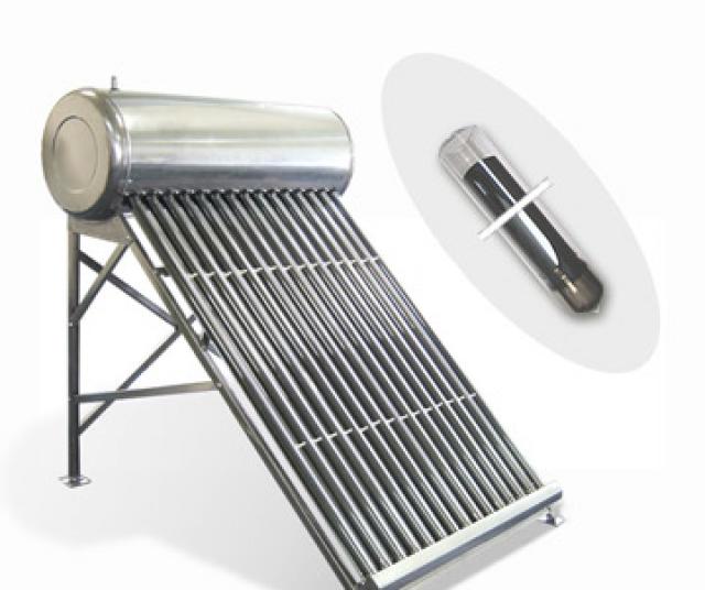

Моят проблем е такъв че аз разполагам с Слънчевата система от термосифонен тип с вакумни тръби отворен тип. Аз мога да го монтирам на покрива на къщата но ще ми бъде трудно да се качвам за да го източвам преди зимата. За това питам мога ли да го сваля на по ниска сграда дали ще се наложи да се закупи помпа бойлера има два изхода от горната страна и един от долната страна и вход за ел. нагревател. Също разполагам с Микропроцесорен модул- ел винтил и ел датчик за температурата. Не разполагам с никакви схеми за монтаж за това се допитвам до вас за което много ще съм ви благодарен.

Благодаря за бързия отговор би било хубаво да имам топла вода и през зимата аз съм от Банско температурите падат до -20 вакумните тръби са тези с вода а не heat pipe тръби които са с медни пластини значи при източването на Водосъдържатела нали ще остане вода във вакумните тръби от това се опасявам

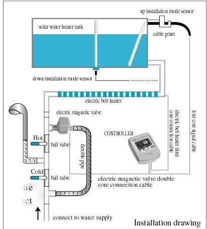

:lol: :lol: :lol: :lol: производство Китай инструкции само за система без налягане и една за installation drawing на добавения прикрепен файл.
На схемата която е дадено в горния или долния отвор да се монтира датчика за температурата като отвора е ф20 а датчика е някаде около ф10 според мен трябва да има някакво тяло тръба ли не знам какво.

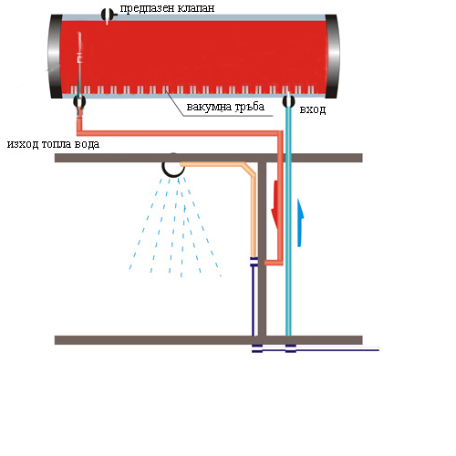

Мнениеот dagram » 20.07.2011 21:52
може би това ще свърши работа
гнездо за температурен сензор

Мнениеот Pyramid » 20.07.2011 23:33
Схемата на чертежа нещо ми се вижда непълна. Куца нещо. Засега, например, виждам, че , първо, не може да се напълни цялата с вода. Защо? - Подпира въздухът вътре, сгъстява се и в един момент, изравнява наляганията.
Второ, от там, в началния момент, тръгва студена вода - тази, запълнила тръбата надолу и, ако тя остане неизолирана и сравнително дълго нямаш потребление на топла вода, ще ти организира мръсен номер със замръзване - хем може да напука тръбата, хем, дори да имаш 30 атм.в казана горе, да не ти пусне топла вода надолу.
Трето, когато тръгва да изтича към душа ти, налягането се мени поради същия подпирал въздух и, ако в този момент включи магнитния вентил, ще тръгне студена вода и от "топлия" кран, а тази от водопровода, ще допълва казана, като го охлажда, и, едновременно, докато допълването не престане, отгоре в топлия кран топла вода няма да протече...
Имам и още забележки, ама с тях-по късно, че вече заспивам прав.
Накратко, трябва да се преработи, ако искаш нормално функциониране.

Мнениеот dagram » 21.07.2011 19:37
Ще се водя по тази схема за монтажа и намерих решение как да вкарам датчика за температурата на мястото на изпускателния клапан да навия един тройник и на него да се монтира клапана и медна тръба с външна резба като тръбата от единия край е затъпена за да вкарам в нея датчика за темп. Дайте мнение за което благодаря предварително

Мнениеот Pyramid » 21.07.2011 19:45
По-скоро, вземи навий една тетка на мястото на този клапан тъй, щото, покрай датчика да има път за парата, та, ако евентуално, нещо се обърка и прегрее, да излезе без поразии навън.

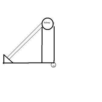

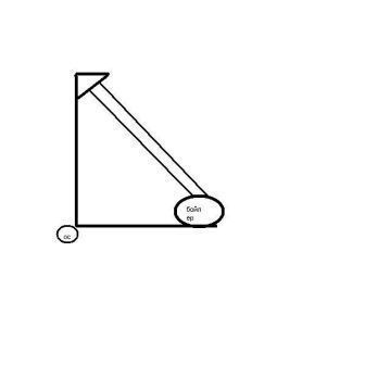

Мнениеот dagram » 23.07.2011 20:57
Май си отворих аз една работа ама карай да върви.
gendo на ли за това го свалям ниско за да махам тръбите сложно но какво да се прави малко е смешно но се чудя на долната рама да му завара една ос с два лагера

Мнениеот dagram » 23.07.2011 21:03
така

Мнениеот dagram » 23.07.2011 21:08
и да стане така
