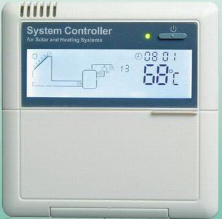

Предназначение на соларен контролер следящ температурното разслоение във водосъдържателя .Соларният контролер се вгражда в системи за подготовка на битова гореща вода в бойлери, загрявани комбинирано от соларни и други нагреватели. Предназначен е да управлява работата на циркулационна помпа, монтирана във водния кръг между панелите и топлообменника на бойлера. Контролерът следи 2 зони на температурна стратификация в самият водосъдържател с цел контролиране на по-ефективното подгряване с допълнителен източник в горната зона и по ефективен топлообмен от соларния топлообменник в доланата зона на водосъдържателя.
4.3.1 1 колектор - 1 резервоар - 1 помпа (1 сензор на резервоара)
Описание: Помпата на слънчевия контур (Р1) се задейства веднага, след като температурната разлика за включване между колектора (Т1) и резервоара (Т2) е достигната. Когато температурната разлика между колектора (Т1) и резервоара (Т2) падне под температурата за изключване на помпата, помпата на слънчевия контур се изключва.
4.3.2 1колектор - 1 резервоар - 1 помпа (2 сензора на резервоара-опция)Описание:Помпата на слънчевия контур (Р1) се задейства, когато температурната разлика за включване между колектора (Т1) и резервоара (Т2) е достигната. Когато температурната разлика между колектора (Т1) и резервоара (Т2) падне под температурата за изключване на помпата, помпата на слънчевия контур се изключва.4 Функция контролиране на температурната разликаОписание на функцията:Помпата на слънчевия контур Р1 се задейства от температурна разлика. Тогава, когато зададената температурна разлика между колектора и резервоара е достигната, помпата се включва.Например, ако зададем температурна разлика на включване 8оС, и температурната разлика на изключване 4оС, тогава, когато температурата в долната част на резервоара е 20оС, а температурата на колектора достигне 28оС, помпата се включва. При същата температура в долната част на резервоара, когато температурата на колектора спадне под 24оС, помпата се изключва.
4.5 Температурно контролирано спомагателно подгряване по време на три периода от времеОписание на функцията:Слънчевата система може да бъде комбинирана с допълнителни подгреватели - електрически нагревател, газов бойлер или котел на мазут. Контролерът автоматично контролира температурата и времето на подгряването на тези допълнителни източници. По време на зададените периоди от време електрическият нагревател се задейства, когато температурата (T3) в горната част на резервоара е 6оС под зададената температура на електрическия нагревател. Когато температурата Т3 превишава или е равна на зададената температура, електрическият нагревател се изключва.4.6 Контролирана по време циркулация на топлата вода в тръбите Описание на функцията:Слънчевата система осигурява контролирана по време циркулация на топлата вода в тръбите; по време на действие на тази функция, топла вода ще има веднага след отварянето на крана. Тази функция изисква допълнителна циркулационна помпа Р2 и тази помпа може да бъде задействана автоматично в рамките на предварително зададен период от време. През този период от време помпата Р2 работи три минути, след които спира за 15 минути, а след това този цикъл се повтаря през време на зададения период. В рамките на един ден могат да се зададат три времеви периода. Вие можете да проверите настройките.
авно.4.7 Температурно контролирана помпа на контура за топла вода
Описание на функцията: Слънчевата система може да осигури функцията температурно контролирана циркулация на топла вода. Тази функция изисква допълнителна циркулационна помпа за топла вода (Р2) и сензор (Т4), които е позициониран на обратния тръбопровод за топлата вода. Когато температурният сигнал от сензора Т4 е по-малък от предварително зададената температура за включване, циркулационната помпа Р2 за топла вода се задейства и работи, докато температурата, подадена от сензора превиши температурата на изключване.Ако зададената температура на включване на тази функция е 40оС, тогава, когато температурата, подадена от сензора Т4 е по-малка от 40оС, например 39оС, циркулационната помпа се включва и работи докато температурата, подадена от Т4 достигне 45оС.4.8 Защита на колектора против замръзванеОписание на функцията: През зимата, когато температурата на колектора падне под зададената температура за включване на защитата от замръзване (2оС - 10оС), помпата на слънчевия контур се включва. По време на действие на антизамръзващата функция, ако температурата на резервоара е по-малка от 10оС, електрическият нагревател ще се включи автоматично и ще се изключи, когато температурата на резервоара стане 20оС или функцията за защита от замръзване се изключи. Когато температурата на колектора е 5оС по-висока от зададената температура на стартиране на функцията защита от замръзване, контролерът спира помпата на слънчевия контур и изключва тази функция.Тази функция се използва, когато системата използва вода, а не някаква незамръзваща течност за преноса на топлината.4.9 Защита на резервоара от максимална температура (1)За да се избегне твърде висока емпература на водата в резервоара, контролерът проверява температурата в долната част на резервоара (Т2) и когато Т2 достигне 95оС, тази функция се активира и помпата на слънчевия контур се изключва. Когато температурата в долната част на резервоара падне под 85оС, тази функция се дезактивира автоматично.Описание на функцията:Тя изисква допълнителен клапан (R1) на входния тръбопровод. За да предотврати прекалено висока температура в резервоара, контролерът ще проверява температурата в долната част на резервоара (Т2). Ако Т2 е по-висока от зададената температура на активиране на тази функция, този допълнителен клапан ще се отвори. Когато температурата Т2 падне 5оС под температурата за активиране на тази функция, клапанът ще се затвори автоматично. 4.12 Защитна функция

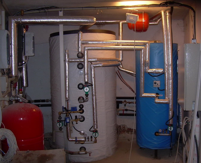

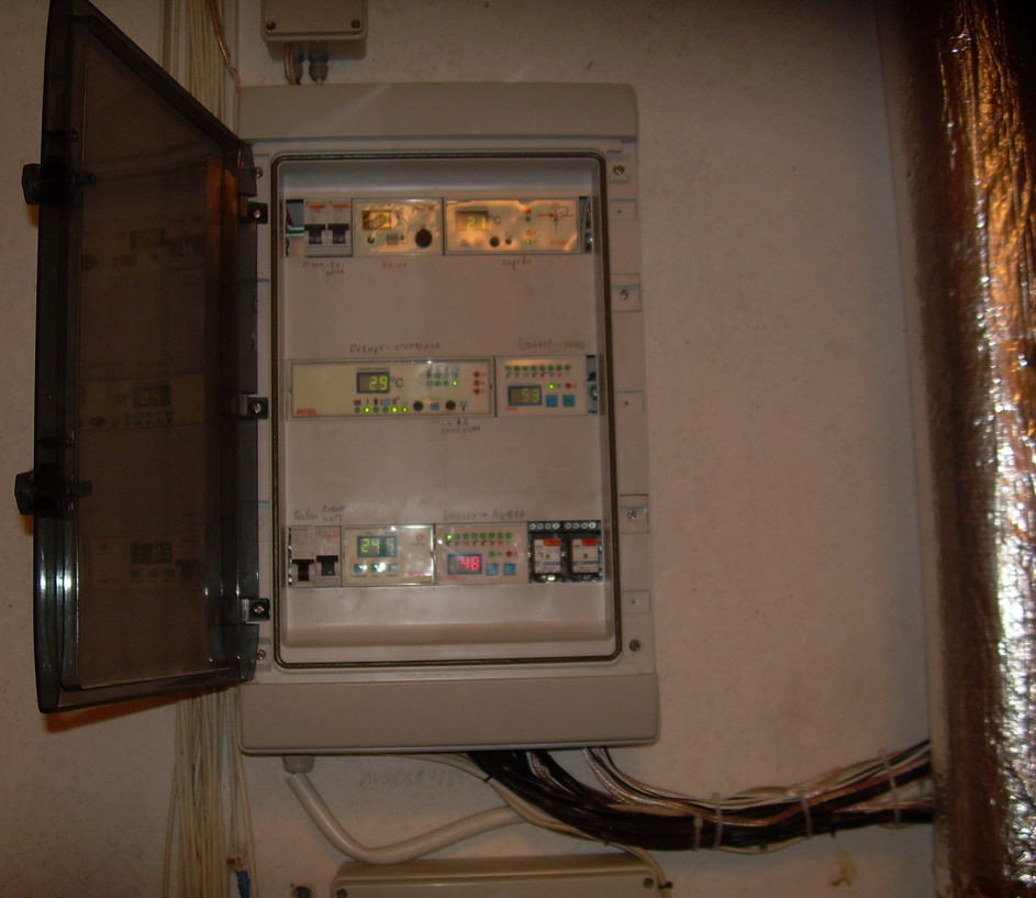

Ле ле а сега ги праим с TFT TOUCH SCREEN и разни рисунчици ...
Абонатната , буфер 2000 л. , бойлер 500 литра .. Елдом Инвест , пак е по добре от сЪн Систем .. от сън дълбок се събуди ...
