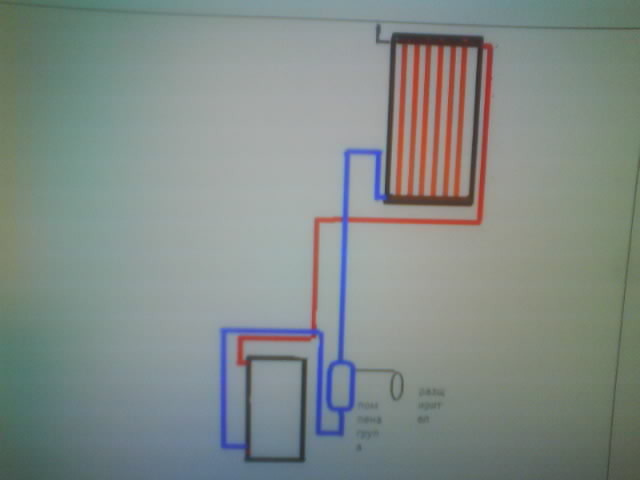

Здравейте колеги. Проблема е че като се покачи температурата във панела помпата включва, затопления антифриз се завърта минава през бйлера но помпата не спира а продължава да върти и загретя антифриз подминава бойлера и чак тогава спира помпата . Разтоянието от панела до бойлера във двете посоки е 20м. Със помпена група WILO съм .Ето исхема как съм го монтирал. Мерси предварително

А къде са ти датчиците, контролера къкъв е, как е настроен ?

Е как така подминава бойлера загрят - не отдава ли топлина в бойлера? Извинявай, ама контролерът няма как да следи къде по тръбите се намира загретият антифриз - той спира помпата, когато усети в панела по-студена вода, отколкото в бойлера. А пък загрятото количество течност може още да не е стигнало до серпентината, може да е подминало серпентината, а може и да е в цялата система - тогава помпата не спира и това е най-добрата ситуация - непрекъсната циркулация.

Значи загрятата течност подминава серпентината и не отдава на бойлера а топлата течност се намира извън бойлера при помпата.Единия датчик е на изходяща панел другият съм го сложил във горната част на бойлера.Настроен е мин.темп. 35 градуса темп.разлика 5 градуса и помпата работи циклично .

Пробвай да намалиш скоростта на помпата. Как няма да отдава бе човек,, каква е тази серпентина? Какъв е бойлера?

здравейте колеги проблема е бил във датчика на бойлера не е отчитал температурата вярно
сега всичко е ок мерси за отговорите.
