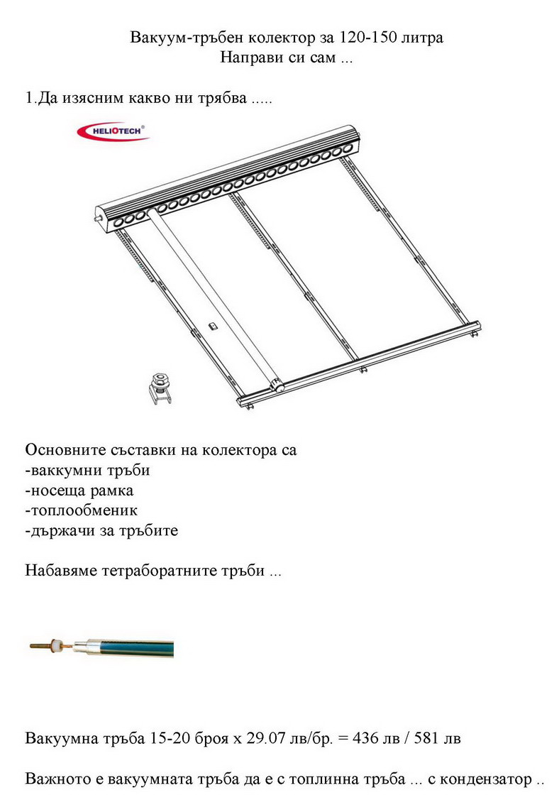

Ако някой може на даде схема за самоделен слънчев колектор (за загряване на 100л. бойлер), ще съм благодарен!

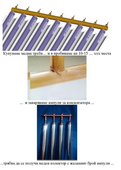

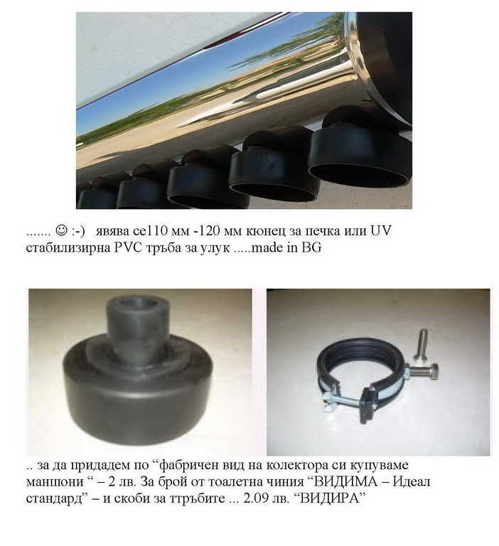

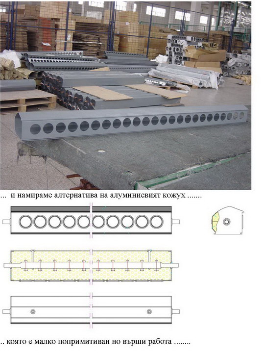

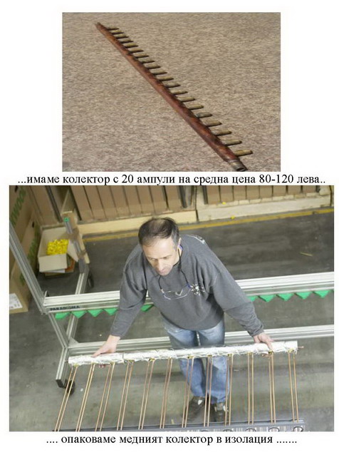

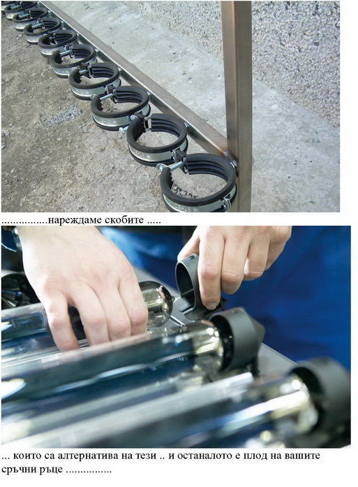

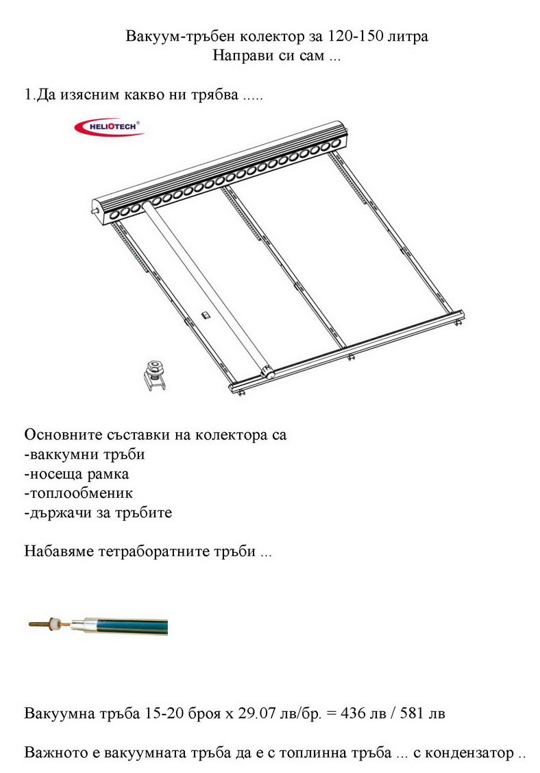

Мнениеот HELIOTECH » 05.05.2008 22:13
Ето дано да помогне ... рефлекторът е отделно ... :D :D :D :D ...
.... :lol: :lol: :lol: :lol: дано главният инжинер не се вбеси за техническата документация ... :shock: :shock: :shock: :shock: набързо еднааа рецептааа ....
(109.15 KiB) 11139 пъти
