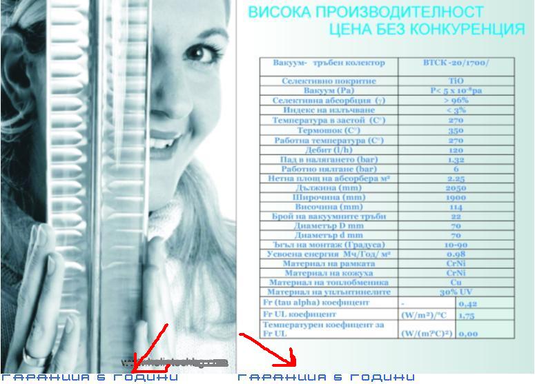

Първо :
1.Животът на един вакуумен колектор е далеч в пъти по дълъг от животът на един плосък , колектор.Достатъчно е да се качите на един покрив и да разгледате една соларна система от плоски колектори работила 2 години и същата такава от вакуумни .Обърнете внимание корозията върку покритието и заварките , предизвикани от конденза
Падналите уплътнения , влажната или мокра изолация под ламелитеи т.н.т
2.Пълно изопачаване на истината т.е. откровенна лъжа , къде от незнание къде от липса на опит или прекалено много работа работа ПО ПОКРИВИТЕ (или пред компютъра) , че вакуумните колектори издържали
3 - 4 години ..пълна глупост .даже най скапаните Китайки работят от 2000 година с 2-3 % брак Т.е на 100 тръби 2-3 бр. при което вакуум индикаторът е отчел този брак първото лято при първите по високи температури .. а гаранцията на качествен вакуумен колектори е 5 години.
5.За качеството на Шуменските .. достатъчно е да сравните един Немски ,Австриийкси или качествен Турски плосък панел колектор само на външен вид и с подробности .. а няма да коментираме ефекта
.. защо , като го напече слънчецето ламелите му опират в стъклото,е неможем пък да си кривим душата .. напоследък не е така.Но попитайте дистрибуторите им и и м поискайте писменна гаранция , коятопри евентуален проблем ще поеме и демонтирането и смяната с нов.. ще вия дадат по гладкият път ..Ако фактите са правия път,то мечтите са гладкия... така , че дерзайте ..
Ето паспорт на подобно изделие където е посочена гаранцията .
а животът е над 10 години

Мнениеот Lupus » 23.12.2007 20:51
@HELIOTECH,
Това май започва да прилича на откровена реклама.

Мнениеот lz1kka » 24.12.2007 10:49
Крайно неуместно да се пускат подобни материали в този форум! Хората си разработват форума с всички сили, стремят се да задоволят потребителите, като се лишат от собствени блага за да може да се появи някой, който да си лепне рекламата без изобщо да се замисли. Колега, когато вие си разработите форум подобен на този пускайте рекламни материали колкото си искате. Крайно неколегиално от ваша страна!

Мнениеот Mateev » 24.12.2007 12:18
Уважаеми HELIOTECH,
Това е форум на СТС Солар. Разходите по създаването и поддържането на форума се правят от СТС Солар. И съгласно правилата на форума, всякаква реклама на външни фирми е абсолютно забранена. И администратора е в правото си да я изтрива без предупреждение. Единствения начин да публикувате ваша реклама или ваш хиперлинк е предварително да поискате разрешение от solar@sts.bg. И да заплатите за тази реклама или да се договорите за нещо друго (например бартер на хиперлинкове). Затова ви умолявам да изчистите хиперлинковете, включая и от публикуваните картинки.
Също така съгласно правилата на форума не са допустими никакви обиди или обидни квалификации. В това число и намеци, надменно отношения и т.н. Тука администратора също е в правото си да редактира или даже директно да изтрива такива постинги. Засега няма да правим нищо, но ви умоляваме в най-скоро време сами да направите тази редакция. Придържайте се към учтив тон, взаимно уважение и зачитане на мнението на другите. Дори и ако то не е вярно от ваша гледна точка. В дискусиите се ражда истината и обидите с нищо не допринасят за това.
