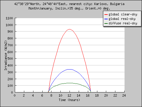

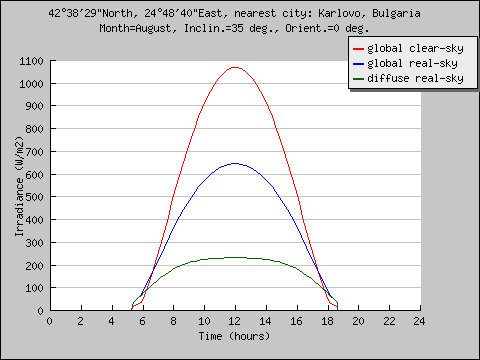

Между другото вижте по-долу на каква картинка попаднах в Internet. От нея ясно се вижда каква е разликата между енергията, отдадена от слънцето, през летните и през зимните месеци. Това са реално замерени данни през 2005-та година. Ясно се вижда, че зимните месеци енергията е средно 10 пъти по-малко и че броя на лошите дни е много по-голям отколкото през лятото. И ако приемем, че топлинните колектори са изчислени да увеличават температурата на бойлера с 50 градуса за 1 летен ден, то през един слънчев зимен ден ще я увеличат само с 5 градуса. А през един облачен зимен ден ще я увеличат само с 1 градус.

Мнениеот HELIOTECH » 23.12.2007 15:28
Month
Irradiation at inclination: (Wh/m2/day)
40 deg.
Jan 2273
Feb 2872
Mar 3450
Apr 4525
May 4678
Jun 4877
Jul 5322
Aug 5279
Sep 4850
Oct 3784
Nov 2327
Dec 1906
Year 3850
