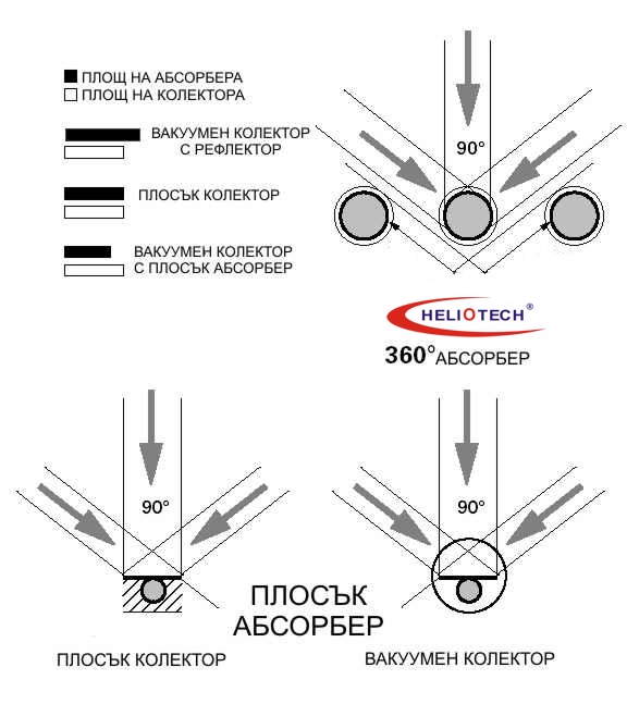

Първо изясняте що е това вакуумен колектори и типовете конструкции,също и типовете конструкции на плоските колектори.
1.Обикновенните панел колектори се делят на няколко типа конструкции:
- от гледна точка на материалите - алуминиеви , медни.
- от гледна точка на конструкцията ламелни и тръбни с 360 градусов абсорбер.
Ламелните колектори представляват един вид хидравлична лира , с точково-линейна заварка между абсорбиращата ламела( 80% от срещаните на пазара и най-лошият вариант ) а другият тип са с компресионна сглобка между тръбата и ламелата , самата ламела има по голяма площ на топлообмен.Да не изпадаме в подробности , че на пазарен жаргон така наречените най-евтини модели колекотри се дялят на осмици , девятки десятки и дванайски това е броят на вертикалните тръбни снопове .. така , че съмнително е дали един вид колектори с едни и същи материали и една и съща площ на абсорбера примерно 2 м2 ще работят по един и същ начин с до 50% по малка топлообменна контактна повърхност на абсорбера с флуида,естествено гони се ценовият ефект.И когато стигнете до конструкцията на качесвен плосък панел ,отговарящ изцяло или частично до някакви що годе базови критерии далеч ще сте над сумата от 200-300 лева за квадратен метър.Да не говорим за турските и българските варианти които заляха Южното черноморие , били те алуминиеви или медни , че соленият въздух и кондензът образуван от темп. разлики сутрин е скапал покритията от черен хром до селективните.Точно за 2 години покритията на колекторите приличат на баница,и затова и ние в частност се набутваме с огромен обем работа по подмяната на тези колекотри с минимална от труда или понякога от непредвидените раходи никаква печалба.
- от гледна точка на изолацията , коекторите биват с едо или две стъкла.
- МНОГО ПОДВЕЖДАЩО Е, КОГАТО БИВАТ ЦИТИРАНИ ДАННИ ,КАТО КИЛОВАТИ , ВАТОВЕ , ГРАДУСИ ТЕМПЕРАТУРИ НА ТОПЛИ ВОДИ . ЧЕ ВАКУУМНИТЕ БИЛИ ЕДИ КАКВИ СИ .. А НИКОЙ НЕ ГОВОРИ ЗА ЕДНО СЪЩЕСТВЕНО НЕЩО , ТЕРМИЧНО КПД НА ДАДЕНА КОНСТРУКЦИЯ ПАНЕЛ , БИЛ ТОЙ ВАКУУМЕН ИЛИ ПЛОСЪК.Да изясним понятия , като крива на ефективност при дадени температури и слънчева радиация.
Че, когато цитираме ватове,слънчеви радиации и килокалории , малко по професионално да дискутираме нещата.Не да пишем разни неща в интернет и в последствие има инвеститори,които са платили от десетки хиляди до стотици хиляди левове за инсталации.След това да се чудим какво да им обясняваме щото някой си дет не е виждал помпа и панел бил казал еди си какво.Имаме обща отговорност дайте по сериозно . Какво да ви обяснявам сега де , сами ще разберете когато монтиате PV панели , и започнат да ви звънят клиенти .. " абе четох там в интернет , ама май вие сте ме излъгали".. а ти с подхода си и вътрешното убеждение , че си му предложил най-доброто за конкретният ценови сегмент.
Така , че да продължим с темата , както и при плоските ,при вакуумните колектори има много типове конструкции.Най разпространената конструкция е с така наречената "термос тръба","китайска тръба",а правилното наименование е "ТИП СИДНЕЙ",тъй като е Австралийска разработка масово произвеждана т Китай.Такава типова конструкция има на снимката в горният пост,тръбна с 360 градусов абсорбер.Тези колектори биват пък две разновидности с топлинна тръба (виж.Поста) , и така наречената измама.Турско-китайска разработка , използвайки само външните ампули без системата за топлопренос , е създадена една нискстойностна конструкция , която уплътнявайки чрез една семеринга
тръбите в даден съд и изпозвайки флуид за термосифонен топлпренос,постигат нещо подобно на външен вид на вакуумен-колекто.Който точно след 1 година протича , като лейка ,.. а да не говорим, че за да пренесем дадено количество енергия , използваме обема на всички вакуумни тръби запълнеи с флуид , който е 20 пъти над нормалното ,загуби в топлопреноса , невъзмогност за работа при авариране на тръба .. тотална безнадежност на конструкцията ,.. висока стойност на монтаж и обслужване ..20 пъти повече обем на незамръзваща течност.Така , че и при вакуумните има
ментета.
Вторият тип тръби са с метален абсорбер , конструкция идентична, като при плоските с допълнение , абсорберът е във вакуумна ампула, но за топлопреноса по дължина на тъбата са използвани топлинни тръби.Интегрирана в абсорбера топлинна тръба трансферира полезната топлина като използва принципи, известни в хладилната техника - изпарение на топлоносителя при ниски температури (около 20 - 30 ºС) и кондензиране на парите в кондензори, контактуващи с вградени в колектора топлообменници. Това е най-ефективния пренос на топлинна енергия и е 20000 - 30000 пъти по-добър в сравнение топло преносните свойства на среброто.
Слънчевите колектори с 360 градусов абсорбер усвояват по най-добрият начин , целогодишно падащата слънчева радиация,нуждата от скатен монтаж отпада. За да се оползотвори по-голямата част от слънчевата енергия е разработена цилидрична конструкция на колектора (фиг.1), която посреща слънчевите лъчи при такъв ъгъл на падане , че през целият ден е осигурено директно огряване на колектора , като веднага отбелязваме , 360 градусов, абсорбер използува в по-голяма степен и дифузната слънчева радиация поради големият приемен ъгъл , която е 60% съставна от общото слънчево греене в сумрачно и облачно време.

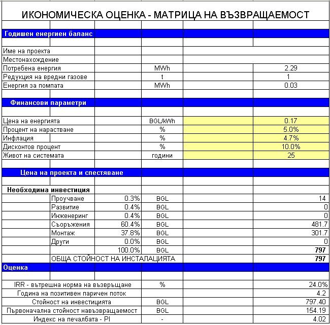

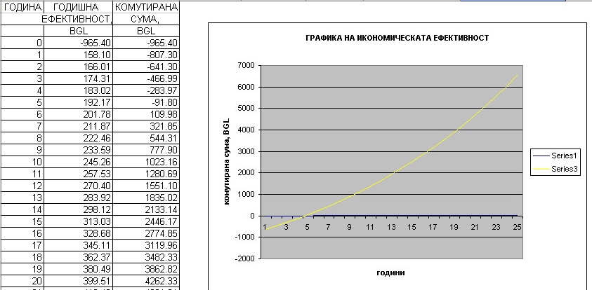

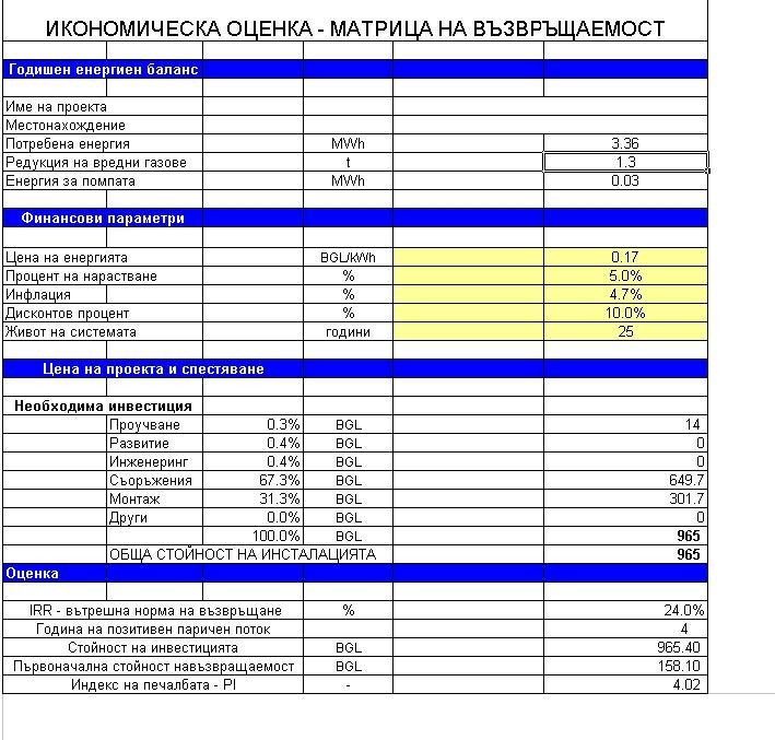

Матрица на възвращаемост

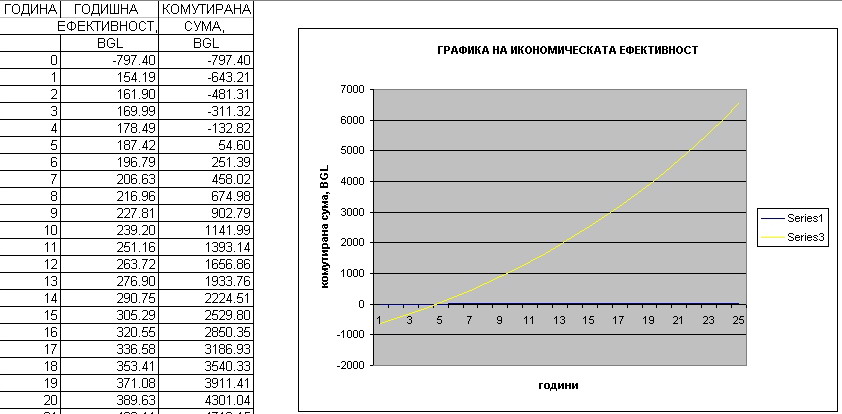

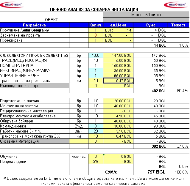

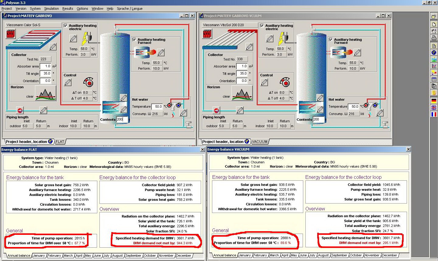

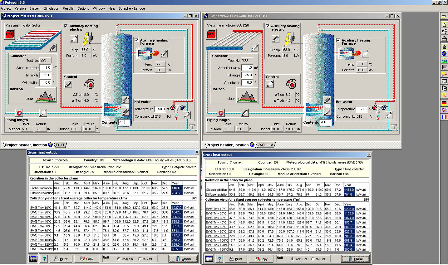

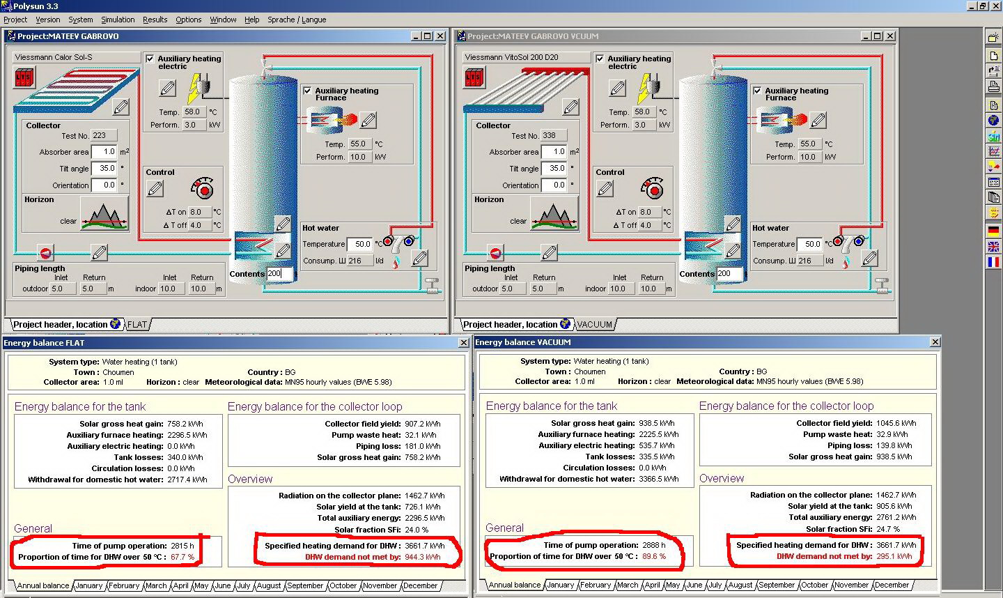

Мнениеот HELIOTECH » 26.12.2007 16:21

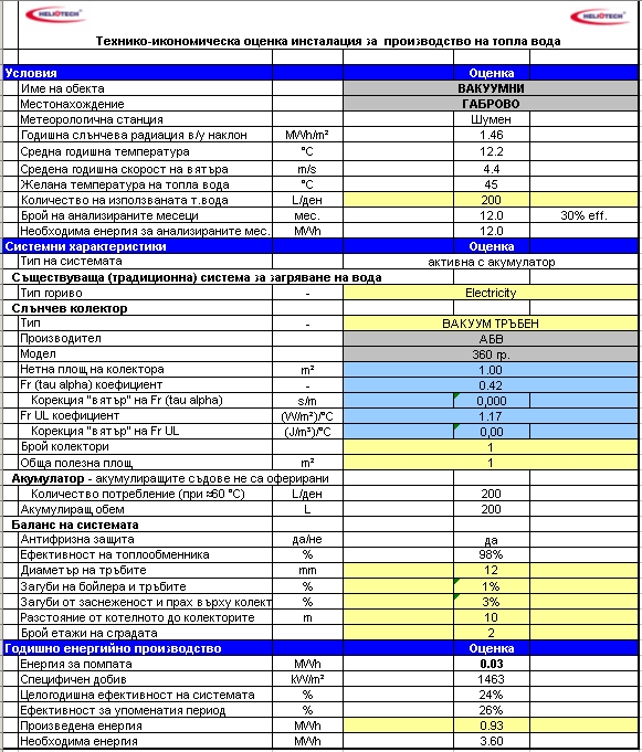

Ето попълваме липсващата част от пъзела ,а именно финансовата страна на въпроса. От Фиг1 , Фиг2 до Фиг9.
Публикуваният модел отразява сравнителна характеристика базирана
на софтуер с интегрирани база данни за производители на панели и метео лаборатории .Разработен е диференциален термодинамичен модел,който изчислява матрицата на възвращаемост на инсталацията.В моделът са заложени всички компоненти , с една осреднен стойност..т.е. оценката на една инсталация от плоски или вакуумни панели , твключва всички останали компоненти по осреднена цена за 1 м2 инсталиран абсорбер.Тъй,като в повечето случаи всеки изчислява соларната инсталация , на база само слънчеви колектори и се дава почва на твърдения "виж вакуумните били еди си колко по-скъпи , то и еди си колко по бавно се изплаща инсталацията"..но една инсталация не се състой само от панели..и нещата придобиват друг аспект на база ОСРЕДНЕНА ЦЕНА ЗА ЦЯЛОСТНА ЗАВЪРШЕНА ИНСТАЛАЦИЯ.
Предвид заложените стойности , сме публикували диференциален техноийкономически анализ на база :
1.Нетна площ 1 м2 , вакуум-тръбен и плосък колектор.С осреднен годишен енергодобив /PLOYSUN/
2.Оразмерени за средно 50 литра дневно потребление с 200 л. Акумyлатор ( БГВ).
3.За да е безпристрастна оценката, сме използвали в анализа, колектори от два различни модела на един и същ производител.Не че се различават особенно по данни и КПД от вички останали , даже напротив.
4.Местните загуби при плоският са по големи,което предполага по голямо натоварване на помпата , от което следва повече годишна енергия за същата.И за двата колектора са взети константни стойности на енергопотребление за помпата.
Основното , което се вижда е ,че срокът на откупуване на инсталация от ваккум-тръбни панели и инсталация от плоски е един и същ.Спецефичният енергодобив на вакуум-тръбната инсталация е по-голям. Но това ,което дава завършен вид е фиг.9 .Крайно време е да сложим край на малоумните спекулации, " плоските панели са по ефективни от вакуумните", да това е така в ниските температурни диапазони,т.е. когато имаме ниска темп. на работа на изделието и съответно ниски загуби.Но в каквото и приложение да се насочим ние винаги имаме нужда от високи температури на опериране.Ще попитате защо ?? .. Всички съвременни инсталации , най-малко работят с един два или повече топлообменни кръга , имаме няакво изискване за температурата на флуидният поток от колекторите към даден термоакумулатор.Въвеждането на топлообмене апарат , като междинно звено в циркулационният контур колектор-акумулатор , води до понижаване температурното ниво на акумулатора.Това обстоятелство налага повишаване на температурата на работният носител в отоплителният кръг,което е свързано съответно с увеличаване на топлинните загуби и снижаване ефективността на инсталацията.Така че даже да имаме крива на ефективност 99, на някакъв извънземен модел панел, инсталацията ни ако работи с прекалено големи дебити , малка площ на топлообменика (бойлер със серпентина),вероятността да работим с КПД на цялата система под 30 % е напълно реална.Така , че към проектирането на соларната инсталация се подхожда , първо от нуждите на конкретният обект.Така ,че плоските панели са идеално средство в ценово отношение за задоволаване на толинни индустриални процеси от порядъка на 30-40 градуса.Принципно най-рентиращите системи , които работят с най-висиоко КПд са тези на параболичните концентратори.Там темп. са най виоки, темп. разлики на масообменните термични процеси протичат с най големи ДЕЛТА разлики.Имат много добра цена на колекторна площ спрямо инвестицията.Недостатък е , че изискват система за следене.Затова за високотемпературни процеси намират приложение вакуум-тръбните слънчеви колектори,те са просто необходимата алтернатива.

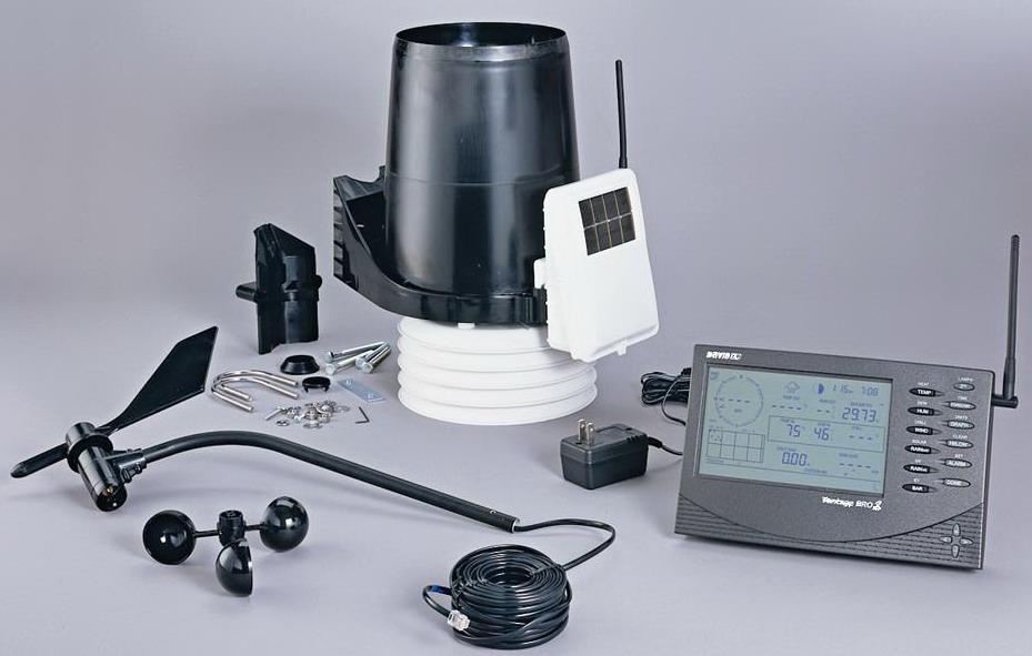

Мини метео.станция
Мнениеот nikberk » 29.01.2008 09:54
HELIOTECH Здравей!
Не ме познаваш, но аз съм твой клиент на течността HELIOTECH,с която напълних моят колектор.Ако не беше тя при тия студове дето бяха до сега сигурно да нямам колектор или най-малко да съм вътре с тока,макар че аз съм се презастраховал като съм настроил диференциала на -5.
Но не ти пиша за това ,интересува ме метео.станцията която показваш на снимката, каква цена има ,може ли да съхранява данни,каква е точността на уредите имат ли сертификат изобщо би ли ми изпратил брошура.
Занимавам се в свободното ми време с пчеларство и с ДЛ измервам външна , вътрешна температура и влага в кошер с пчели ,а след това с POCET PC свалям данните и ги обработвам.Информацията е огромна ,но аз искам още!
С уважение : Николай Христов
nikberk
Мнения: 21
Регистриран на: 24.01.2008 09:50
Местоположение: Берковица
Мнениеот Mateev » 29.01.2008 12:33
Това е МТО станция на Davis Instruments. Модела е Vantage Pro2 Plus.
Цената е в диапазона 500-2000 долара, в зависимост от комплектацията. Има една камара опции и сензори.
Аз ползвам точно такава МТО станция (FULL версия) и съм страшно доволен.
Само да те предупредя: Не купувай директно от производителя в Америка, защото предавателите работят в друг честотен обхват, забранен в Европа. Трябва да си купиш европейска версия от европейски дистрибутор. Ето и един линк:
http://www.ambientweather.com
