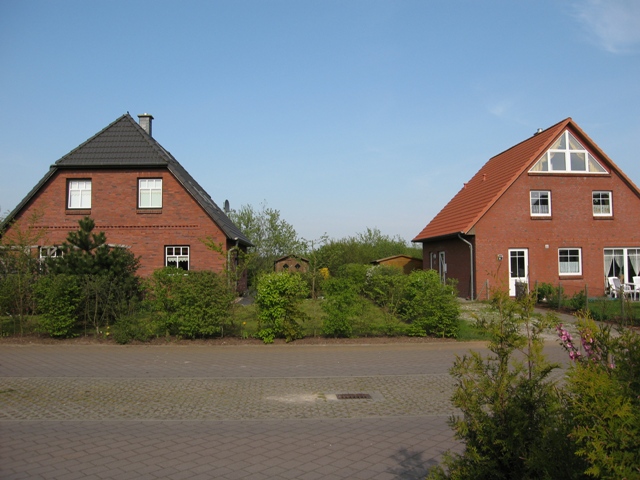

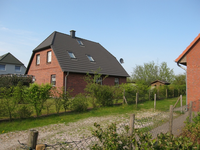

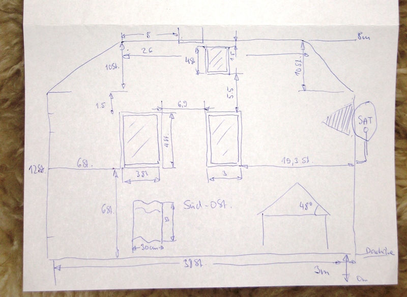

Мнениеот EOS Technologies » 04.05.2009 23:55
Кой проектант има мерак да покаже какво може? :-)
Става въпрос за една малка инсталация.
Клиентът желае максимално използване на площта, без покриване на прозорците естествено, модули с черни рамки (желание на жена му :-) и SMA инвертор/и.
Покрива има наклон от 48°, улукът е на височина 3м. от земята. Съседната къща (в дясно на последната снимка) може да хвърля сянка през зимата. Да се сметне, кое е най-добрата ситуация за клиента. Засенчване с повече произведена енергия или чисто изпълнена, но за това пък по-малка инсталация. Инсталацията да изглежда красиво, т.е. да има известна симетрия и да достига максимално допустимото от икономическа гледна точка (43 цента, 20 години и 6 месеца от 2009).
Размерите на покрива са отбелязани в "брой керемиди" и се виждат на скицата. Една керемида "покрива" 30см широчина и 33см дължина. По тях трябва да се ориентирате. Керемидата е от тип "Frankfurter Pfanne, Doppel S, Beton". Разстоянието на покривните ребра се предполага около 80см.
Ветрова зона 2, около 930кВч/кВп годишно при покрив 30° и южно изложение. В конкретния случай имаме обаче 40° отклонение на запад. Да се вземе в предвид при определяне на инвертора.
Трябва да се използват зададени модули с размери 1330мм и 990мм, 180 Ватови, 48 клетки 156мм на 156мм, поликристалин - Kyocera KD180GH-2P. Ако архитектурно не пасват добре, може да се използват KC130GH-2P. Данни има в интернета.
Необходим е план на генератора (разположение на модулите), както и електрическото свързване - стрингов план. Електрическата част не е важна - това си го прави електротехника без да ни пита нас :-)
Интересно би било, ако някой може да изчисли по колко куки на какви разстояния трябва да се предвидят. Също и колко метра шини са необходими. Какви натоварвания издържа шината е ясно...
Материалната листа включително винтове и гайки трябва да е много точна. Дължината на кабелите също. Обекта се намира на 10км от Датската граница.
Дийдлайн: 07.05.2009г.

Мнениеот Gio » 04.05.2009 23:58
