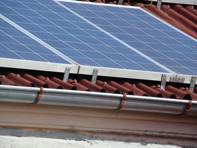

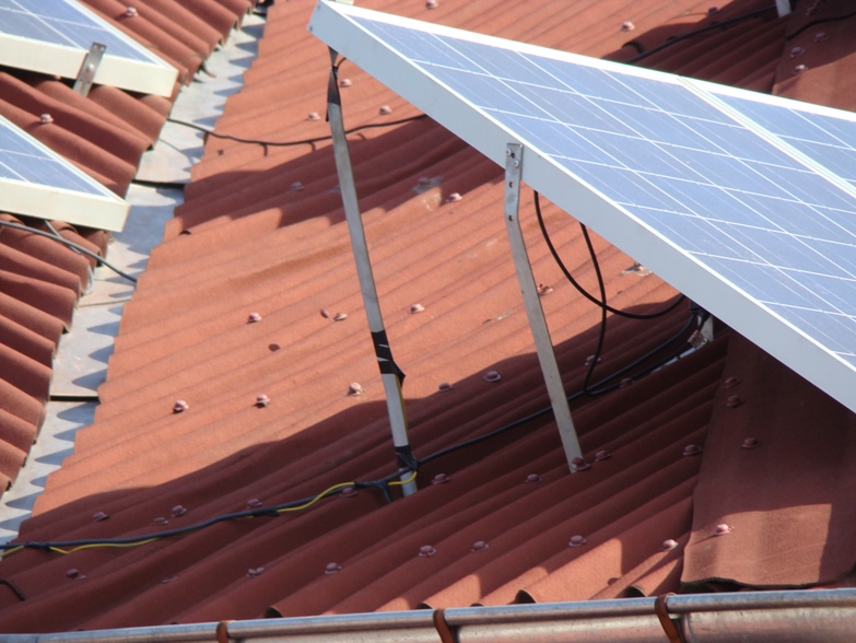

Ето един паметник на некомпетентно проектиране .........
........ и некомпетентен монтаж.
"Специалистите", проектирали и монтирали тази централа, не са чували за засенчвания и за натоварвания от вятър и сняг. Освен това са използвали материали (PVC лентата и жълтозеления проводник), които няма да издържат и една година. Проводниците са оставени да висят. Използвани са шини, които се огъват само при 5-10 килограма натоварване (а в бъдеще ще има над 150). Самонарезните видийки ще се измъкнат само като кихнеш срещу тях. И т.н. и т.н. По тази централа може да се напише научен труд от 500 листа на тема "Как НЕ ТРЯБВА да се прави една централа". Чак се учудвам как са могли да допуснат толкова много грешки. Буквално всичко, което е можело да се сгреши, тук е сгрешено. Нещо повече. Има допуснати грешки, за които даже и аз не се бях сещал. Въобще тези "специалисти" са направо велики. Няма да казвам кои са, за да не се обидят. Но те си се знаят.

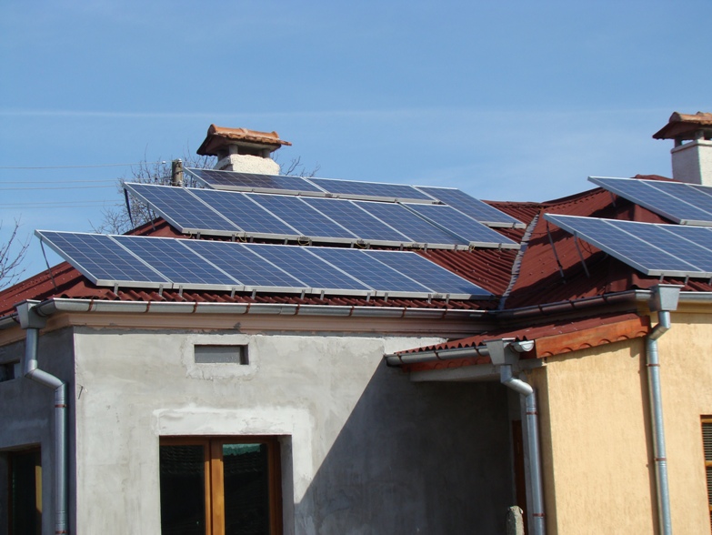

Мнениеот Mateev » 07.03.2009 13:06
А ето какви могат да бъдат резултатите от некомпетентно проектиране и от некомпетентен монтаж.
Така че пазете се от самозванци. Има ги много. :lol: :lol: :lol:
