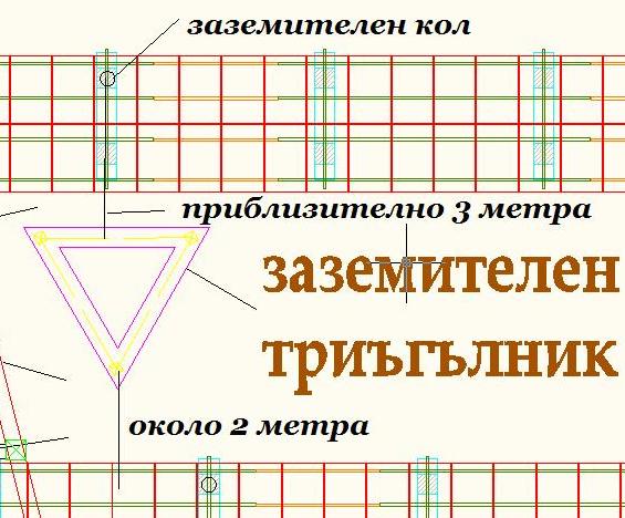

Мнениеот stevebradata » 18.02.2010 22:05
Искам да попитам имам следната ситуация. заземителния триъгълник ми се намира от единия заземителен кол на горния ред на около 3 метра а от долния на около 3 метра. Някъде ми минава през главата че трябва разстоянието между заземителните колове да е минимално 2 пъти дължината му за да не се припокриват зоните. Дали найстина има такова нещо за да знам дали да местя триъгълника дали с наредба е определено това място или и така няма да имам проблем със съгласуването за напред

Мнениеот bsdimitrov » 19.02.2010 11:48
Разстоянието между два заземителни кола трябва да бъде
минимум 3 м!

Мнениеот stevebradata » 19.02.2010 16:53
Брагодаря а да попитам ако имам пресиначе под земята на земното и на кабел 6 кв. Dc които е в гофрирана тръба трябва ли да имам някакво регламентирано разстояние или просто едното да е на 80 см другото на 1 метър и си е ок ?

Мнениеот Mateev » 26.02.2010 15:59
Зависи какво има по този DC кабел. По принцип когато падне светкавица, по подземните шини на заземлението текат десетки хиляди ампери ток, който създава мощен електромагнитен импулс. И за да не ви индуктира пренапрежения или смущения е хубаво да бягате колкото се може по-далеко от заземителните шини. Ако все пак се наложи да пресечете някоя от тях, требва да е под прав ъгъл - така пренапреженията или смущенията са минимални.
Колкото до предния въпрос с разстоянието между заземителните колове - най-добре е разстоянието между 2 заземителни кола да е равно или по-голямо от дължината на самите колове. Това е следствие от закона на Ом и лесно може да се съобрази, ако си нарисувате еквивалентната схема. Ако двата кола са много наблизо, втория кол ще има много малък принос в намаляване на общото съпротивление на заземление. Колкото втория кол е по-далеко, толкова неговия принос е по-голям. Но от един момент нататък увеличаването на разстоянието е безсмислено и този момент е 1-2 пъти дължината (дълбочината) на самите колове.
