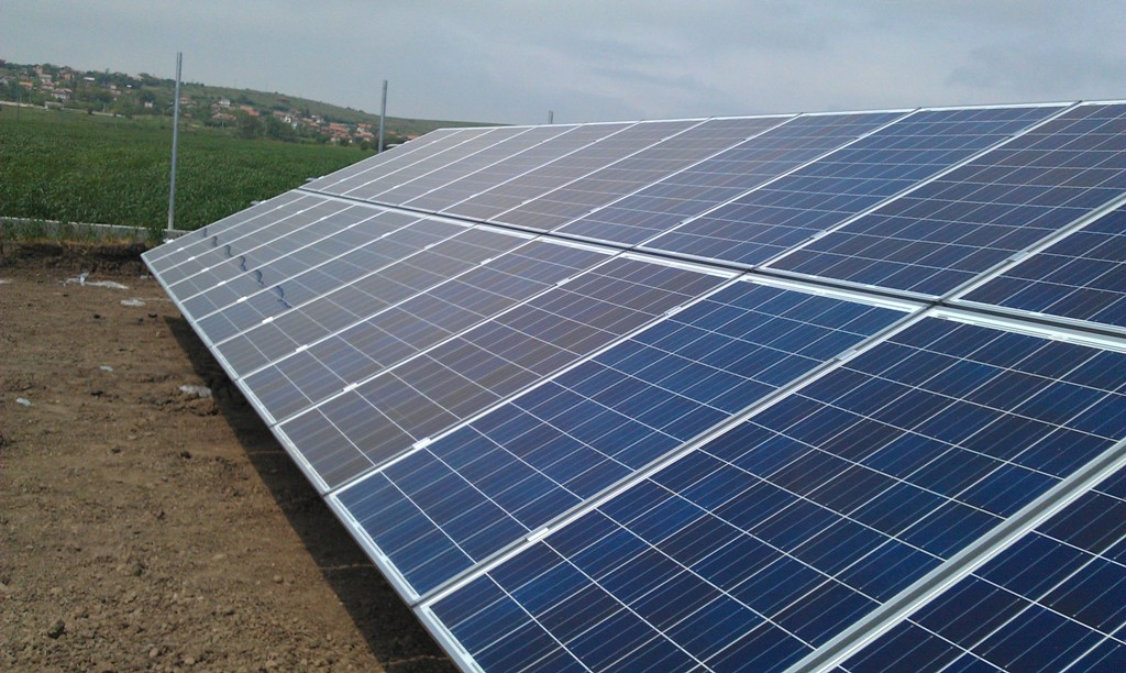

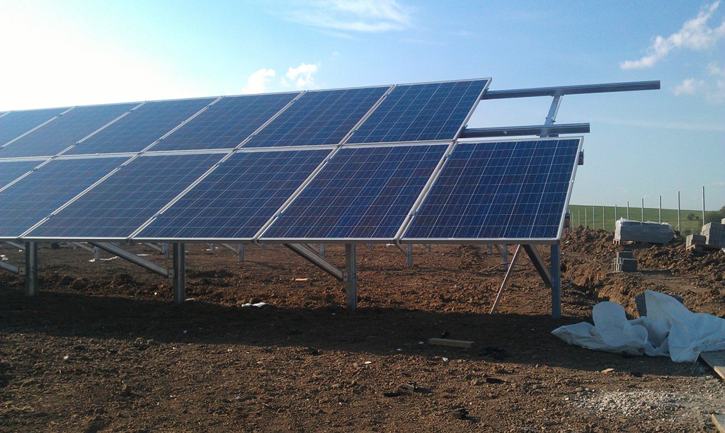

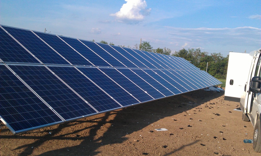

Здравейте на път сме да изградим централата в село Храбърско ето и малко снимки за любознателните.
Ифо за централата е 375 панела 235 poly Solarworld инвертори SMA 6 10000 TL SMC , и 3 8000TL SMC.
Алуминиева конструкция фиксирана набивна на един крак.

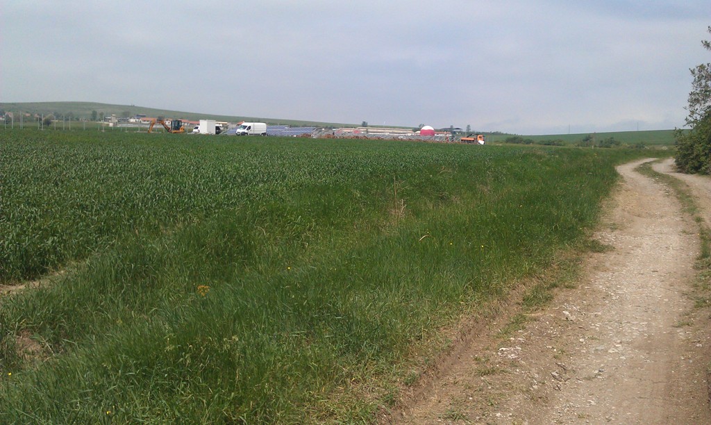

Мноооооого ниско е предния ръб на модулите. Дано никога да не вали повече от 10 сантиметра сняг във вашия регион. Ще има и проблем с тревата. Дори и да я косите между редовете, как ще я косите под модулите? Та между модулите ще се подават тревички и плевели, някои от които дори ще имат широки листа. Виж последната снимка какво расте в региона. Ще се наложи някой да пълзи по корем, за да чисти всичко това. Определено сте си натресли главоболия и завишени разходи за поддръжка.
Re: PV Храбърско снимки
Мнениеот stevebradata » 15.05.2012 22:57
Няма проблеми там е такава глина нищо няма да вирее:) поне така се надявам.

Мнениеот Lupus » 16.05.2012 08:11
stevebradata написа:Няма проблеми там е такава глина нищо няма да вирее:) поне така се надявам.
Като гледам на последната снимка каква пищна трева е порастнала по канавката, май не ще да е така.... :)
