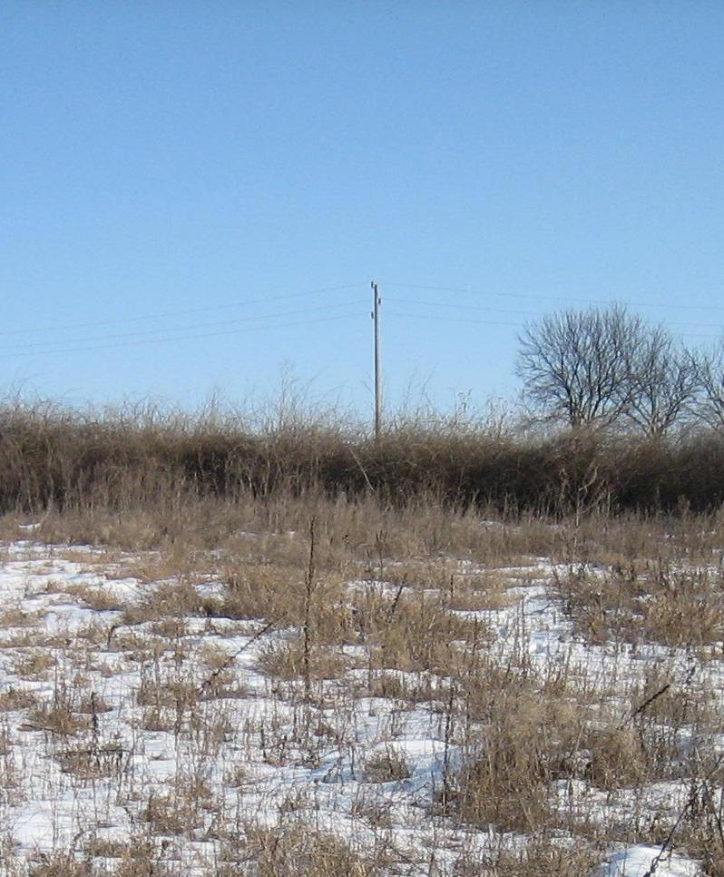

Здравейте.
Може ли някой да ми каже дали това, което се вижда на снимката е 20 kV далекопровод? Свързва две села.
Може ли към него да се върже централа?
Благодаря ви.
20 kV далекопровод

Мнениеот Vandal » 10.01.2009 18:41
На такъв прилича.
Може да се присъединиш, но трябва да се смени стълба с ЖР стълб.
Мнениеот Pyramid » 10.01.2009 19:31
Из нашия край все още се срещат 10 и 6 kV на места :roll:

Мнениеот malchev » 10.01.2009 19:54
Дори да е 10kV, пак може да се присъедините.
А смяната на ЖБ с ЖР е задължителна и за ваша сметка.
Отклонения се правят само на опъвателни ЖР стълбове.
