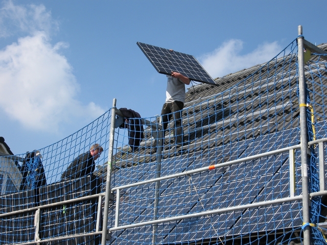

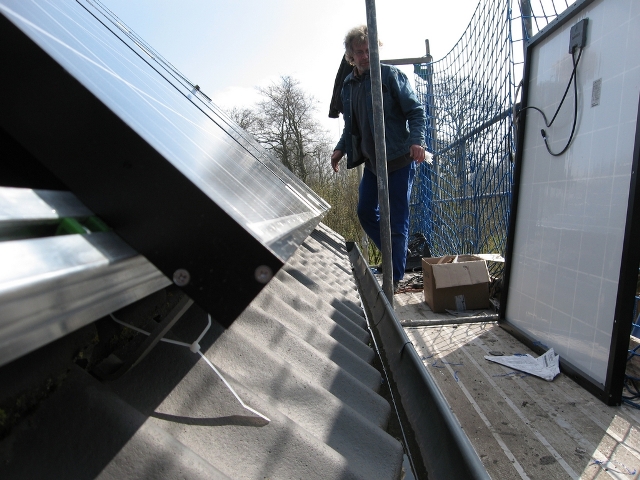

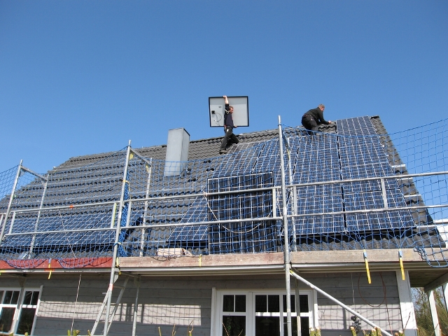

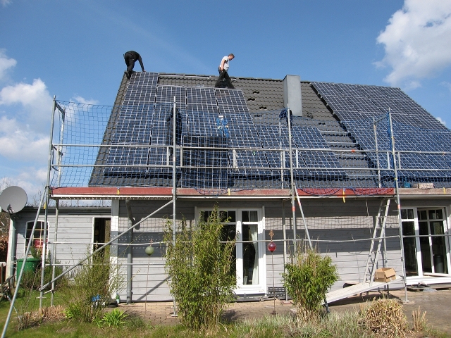

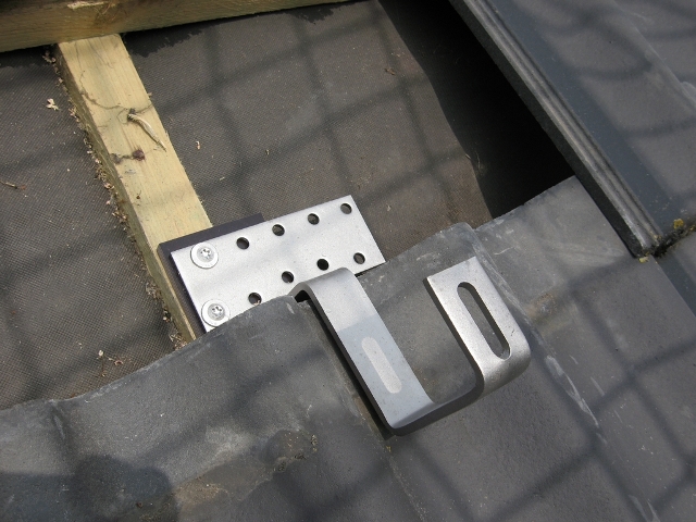

Дайте на хората възможност да си инсталират 2-5 кВп на покрива без никакви разрешителни. Така ще се форсира инвестиционната култура, ще се набере опит както от изпълнителите, така и от клиентите. Ако бъдат направени грешки, те няма да струват толкова, че клиента да фалира окончателно. Аз съм сигурен, че повечето от соларните фирми в България нямат представа как се навива Шпакс-винт в реброто на покривната конструкция. По-долу една две снимки...
Между другото, търсим момчета, които могат свободно да се движат по наклонени покриви с един модул, да монтират куките и да поставят модулите.
