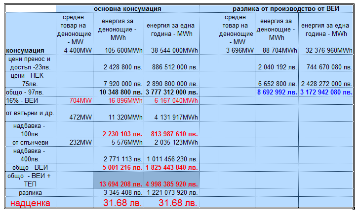

Не вярваш на очите си, защото допускаш грешка!
При среден товар 4 400MW за денонощие в годишен план, за денонощие е - 105 600MWh, a за година е 38 544 000MWh.
При 16% - ВЕИ имаме съответно 704MW, за денонощие 16 896MWh, a за година 6 167 040 MWh.
При цена на електроенергията от Обществения доставчик (НЕК) 74.69лв. + цени за достъп и пренос общо 23лв. цената излиза близо 98лв за MWh.
Ако приемем твоите цифри за преференциална цена т.е. +100лв за вятър и др. и +400лв. за слънчеви, повишаването на цената за един киловат час електроенергия излиза 31лв.

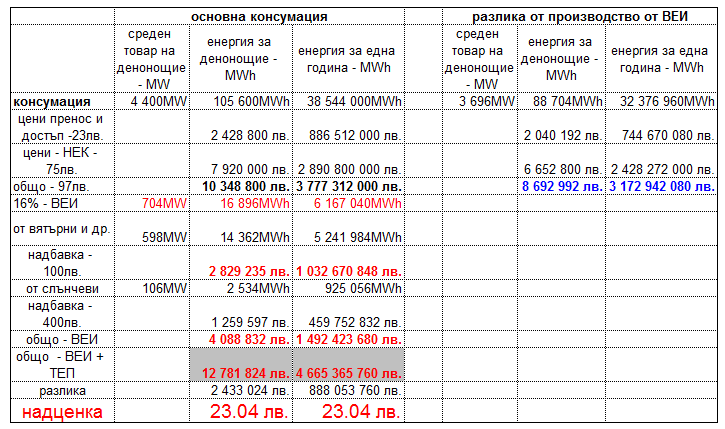

Mateev написа:Явно не си вникнал в моята методология. Първо не са 16% ВЕИ, а само 6%. Първите 10% вече ги имаме под формата на всички големи водни централи в България, строени през социализма. Та цената на тези 10% ВЕЧЕ Е ВКЛЮЧЕНА в цената на енергийния микс. От тук нататък ще се включват САМО НОВИ 6% и само те ще са от слънце и вятър.
Не съм вникнал в методиката, защото пропускаш нещо много важно. ВЕЦ-вете построени преди 25 и повече години се нуждаят спешно от рехабилитации и модернизации, вкарване на нови технологии преоборудване на ОРУ-та, ЗРУ-та и каквото се сетиш. Знаеш ли защо не се правят или се правят на парче, защото не можеш да правиш инвестиции и да запазиш производствената цена на сегашното ниво. Когато правих таблицата използвах твоите цени и отношения въпреки, че не съм съгласен с тях. Реалното увеличение не е 31лв, а между 20-23лв. които плащат всички по веригата производител - краен потребител. Просто такава е реалността и трябва да я приемаме.
Ще поместя по-реална таблица и ще прикача отделно файла за корекции.
П.П. С темповете с които се строят нови мощности няма да се изненадам, ако първата таблица се окаже по-реалистична.
