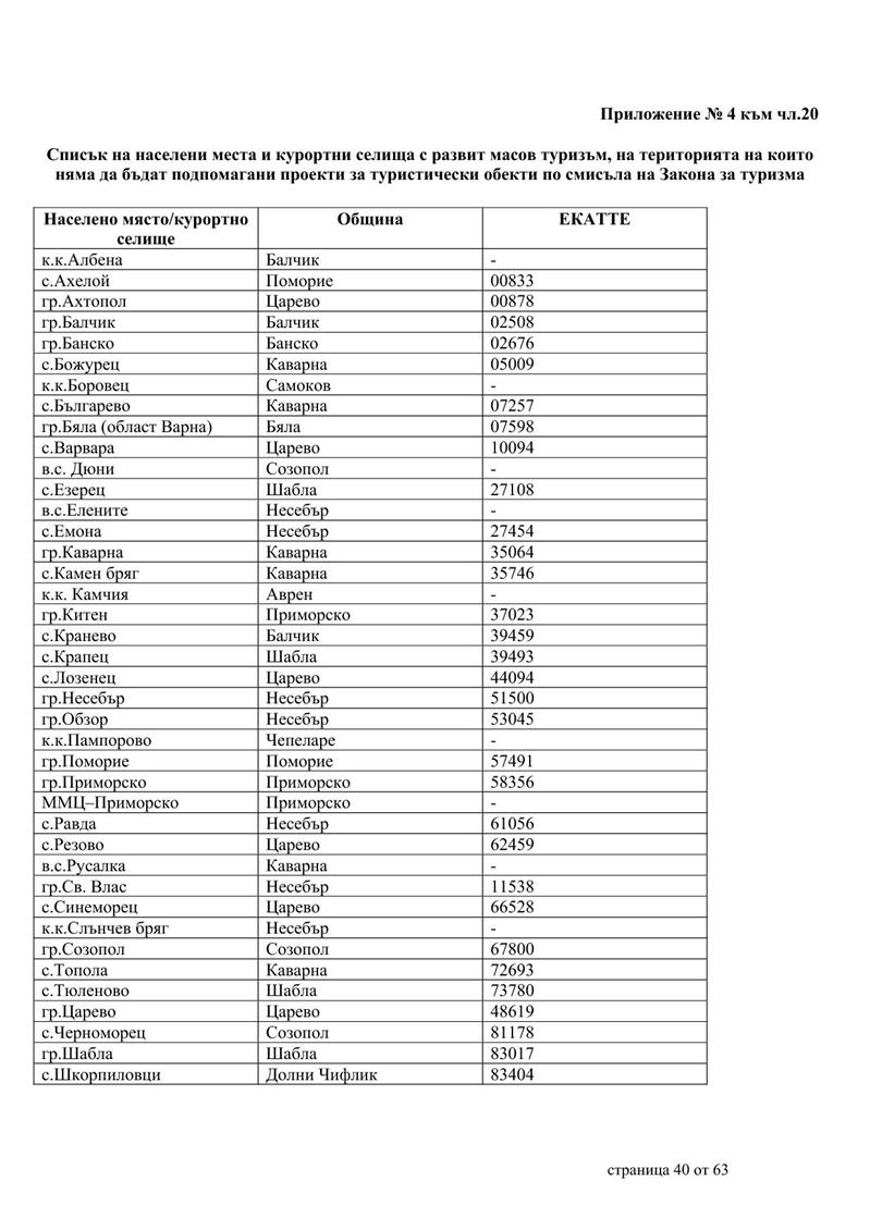

Мнениеот Вальо Генов » 03.03.2009 00:49
Поли написа:а факта, че сме район с развит туризъм, не смятам че е причина да бъдат отказани евросубсидии, както прочетох по-горе
По принцип е възможно, но не съм сигурен, че се отнася до ВЕИ. По-скоро е за проекти, свързани с туризъм.
НАРЕДБА № 29 от 11. 08. 2008 г. за условията и реда за предоставяне на безвъзмездна финансова
помощ по мярка "Подкрепа за създаване и развитие на микропредприятия" от Програмата за
развитие на селските райони за периода 2007 - 2013 г.
(128.98 KiB) 11555 пъти

Мнениеот chpr.chpr » 03.03.2009 00:59
доколкото знам не са включени в селските райони
Последна промяна chpr.chpr на 03.03.2009 05:01, променена общо 1 път

Мнениеот Вальо Генов » 03.03.2009 01:08
Ами, не са. Но виждам, че Поли е от Несебър и затова. Пък може парцелът да не е там. Не е писала.

Мнениеот Поли » 03.03.2009 01:21
Парцелите ми са до с.Ахелой, община Поморие. И са включени в селските райони. Така че мисля че биха могли да се финансират проекти за ВЕИ от ЕС.
