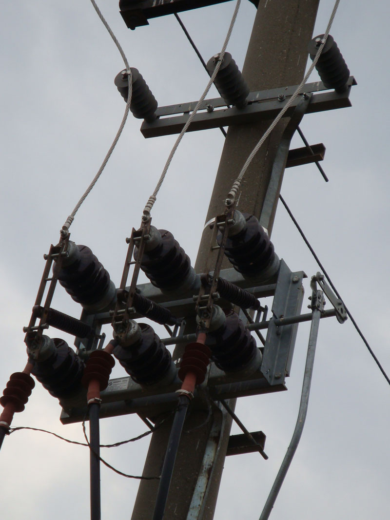

Мнениеот TT » 13.02.2011 14:56
Ето едно неправилно решение за прекрепване на прекъсвач към Бетонен Стълб, но това е друга тема, заради която ЕРП-тата искат Железен стълб.
Lupus, сметни напрежението по тази 20кВ линия !!!

Мнениеот zerotolerance » 13.02.2011 15:49
А ако изолаторите са силиконови? Това правило е за стъклени висящи тип ПС70. Не разбрах какво е неправилното, първо това е разединител, а преди него има монтирани вентилни отводи, явно заради преход кабел-въздушна линия. Въпросът опира до механичните характеристики на стълба затова ЕРП-та предписват ЖР. :lol:

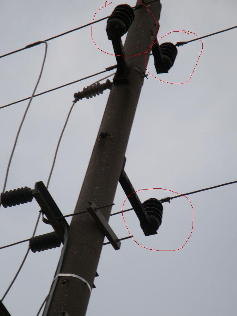

Мнениеот TT » 13.02.2011 18:14
Lupus написа:
TT написа:
Lupus написа:
TT написа:.....
Да беше прочел внимателно какво съм писал. Става дума за тези изолатори, на които висят проводниците на линията (стъклени или порцеланови) а не за конструктивното решение на някакъв разединител.
Не знам кой не е прочел добре, но щом те питам:
Сметни го по твоята формула, която обясни преди малко, гледайки снимката. В случая за 20кВ.
Не намесвай конструкцията в това, тя няма нищо общо, просто такава снимка имах.
Е, като нямаш снимка на далекопровод как да ти покажа как се смята??? Излез по полето, огледай далекопроводите и ще видиш.
Lupus извинявам се много братле но недей да пишеш неща които не можеш да докажеш.
Ето ти тогава друга снимка. Ако можеш го сметни, ако ли не, замълчи.
Няма нужда да се дразним, ........а да показваме работещи варианти.
Извинявам се ако съм те засегнал.
