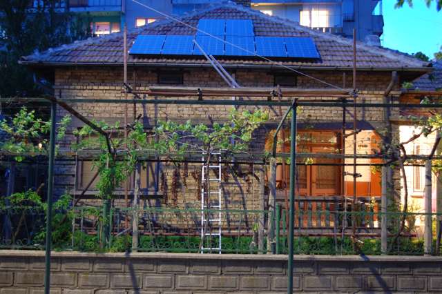

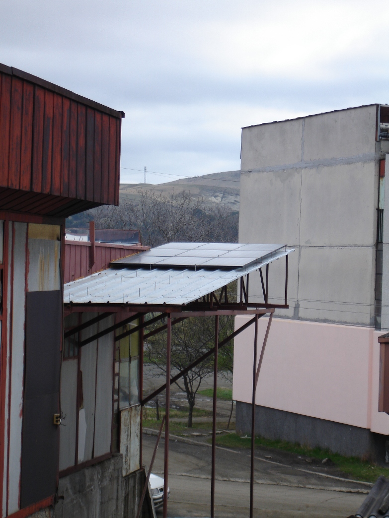

И за да не съм голословен, ще ви покажа снимки на централа, правена от "специалист по всичко". :lol: :lol: :lol:
Специалиста по всичко вероятно не е чувал за засенчвания и не е наясно, че една засенчена клетка изключва целия стринг. В случая наблюдавате как лявата част на централата е засенчена всеки божи ден от ранна сутрин та чак до обяд. Снимката е правена към 11:30 и се вижда, че все още има засенчени клетки. Смело може да се твърди, че тази централа ще има засенчвания от почти 40-50% в годишен план. :lol: :lol: :lol: Интересно дали специалиста по всичко някога ще осъзнае защо централата му произвежда толкова малко. :lol: :lol: :lol:

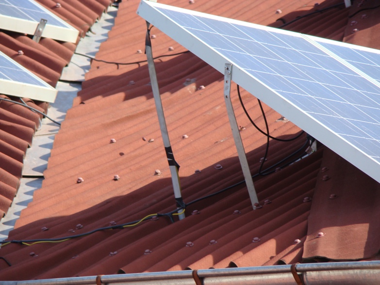

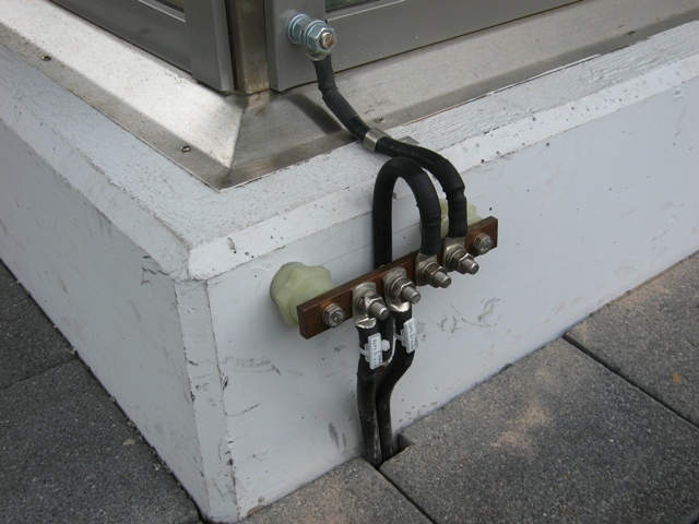

Специалиста по всичко сигурно не е чувал, че има големи натоварвания от сняг и вятър. Вижте как за конструкция е използвал две заземителни шини, които се лесно могат да бъдат огънати дори и от дете. :lol: :lol: :lol: Интересно как този модул ще издържи натиск от 100 килограма?
Да не говорим са прихващане с PVC лента или за жълтозелен проводник, оставен на въздействието на UV радиация. Вижте и другите проводници, които просто си висят. Въобще по тази снимка може да се напише есе от 20 листа на тема "КАК НЕ ТРЯБВА ДА СЕ ПРАВЯТ ЦЕНТРАЛИ". :lol: :lol: :lol:
Вижте как са закрепени модулите. Както му падне и където му падне. Този човек не е чувал за сили на натиск и повдигане, за внимателен подбор на точките за захващане на конструкцията, не е чувал за хидроизолации или пък за моменти на усукване при долно и странично прихващане на рамките на модулите и т.н. и т.н. :lol: :lol: :lol:
Не знам какво да мисля, но имам чувството, че всичко, за което можете да се досетите, го има сбъркано в тази централа. Има даже и сбъркани неща, за който дори не съм се и досещал. Чак невероятно, но за съжаление е факт. При това тази централа не е първият случай, в който да се сблъсквам с фундаментални грешки. Напротив. Случаите с допуснати грешки са много повече, отколкото на мене ми се иска. Едва ли не половината от българските централи, от които имам снимки, са с допуснати една или повече фундаментални грешки. И за съжаление това ще продължава до момента, в който все още се намират "обущари", които си мислят че могат да шият дрехи и "шивачи", които си мислят, че могат да правят обувки.

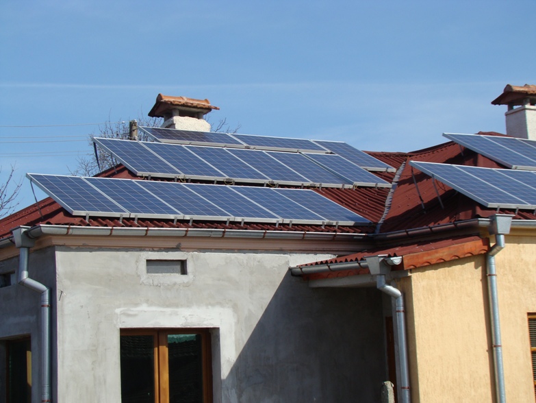

За да не кажете, че съм черноглед, ще спомена, че има и централи, които са проектирани и изпълнени много добре и на които се възхищавам. Като пример мога да спомена 100 киловатовата централа с позиционери в Сандански, която е проектирана и изпълнена от 3К - Варна.

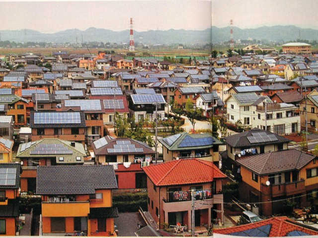

Това правят японците

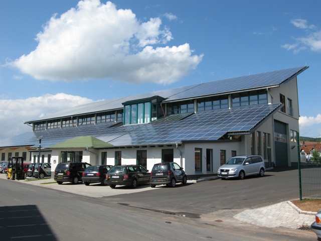

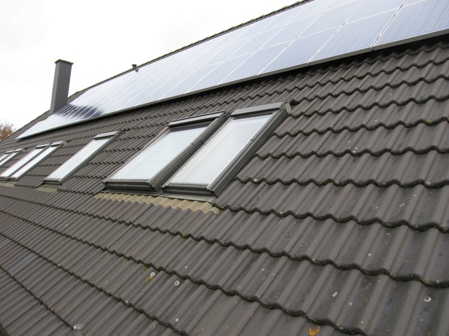

Покрив, проектиран за ФЕЦ
Покрив на 45°

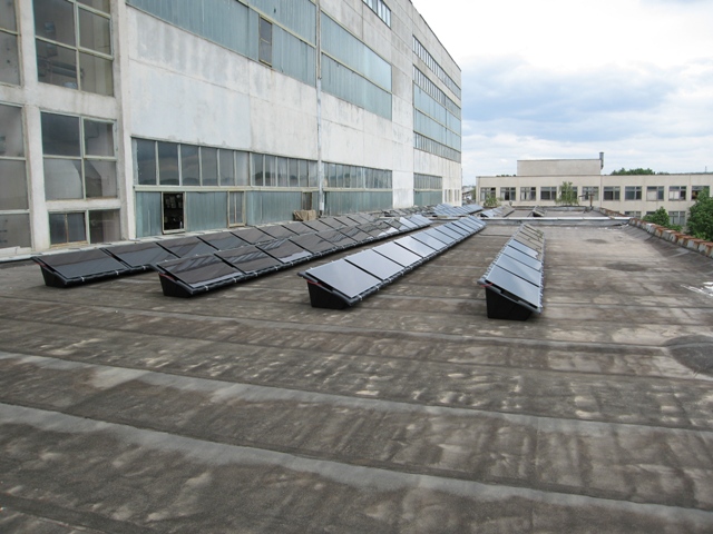

Плосък покрив в Северна България с вани и тънкослойни модули

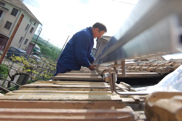

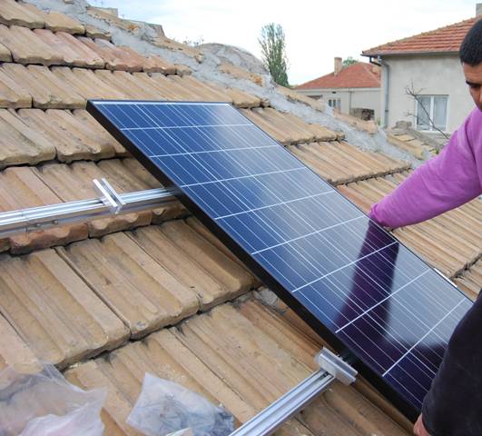

Центровка на първия модул в редицата. Няма отклонение по-голямо от 1мм в редицата (вертикално и хоризонтално)
С добър материал се работи най-приятно
Да, гайките са от неръждаема стомана

Японската снимка ме накефи.
А на 3-тата снимка има комин, на който не му е там мястото. След обяд ще предизвиква засенчвания и ще изключва цели стрингове. Явно и в Германия има сбъркани централи (ако тази снимка е от там).
Мнениеот EOS Technologies » 23.11.2008 11:51
Не, не.... не е сбъркана... Покрива гледа на запад, затова комина не пречи. При 3.600^/кВп и 49 цента на кВп си заслужаваше... 750кВч на кВп.

Аз съм си мислил и друго. Дефакто между хоризонтални и наклонени модули има разлика в радиациите от само 10-11%. При това положение си струва при равен покрив въобще да не се хабим да правим конструкции, ако те струват повече от 10% от цената на централата. Можем просто да сложим панелите легнали на покрива и да ги стегнем с анкери или най-много да повдигнем задния ръб на 5-10 сантиметра заради самопочистването. При една такава организация на покрива ще се събере до 3 пъти по-голяма централа, а загубите от неоптимален наклон ще се компенсират от икономисаната цена на конструкцията. При пръв удобен случай на клиент с такава даденост ще му предложа този вариант. И тогава наистина може да бъде направена централа с цена 3.5 EUR/Wp за кристални модули и 2.5 EUR/Wp за тънкослойни модули.
