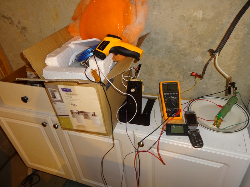

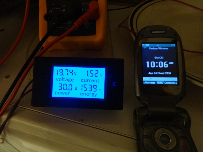

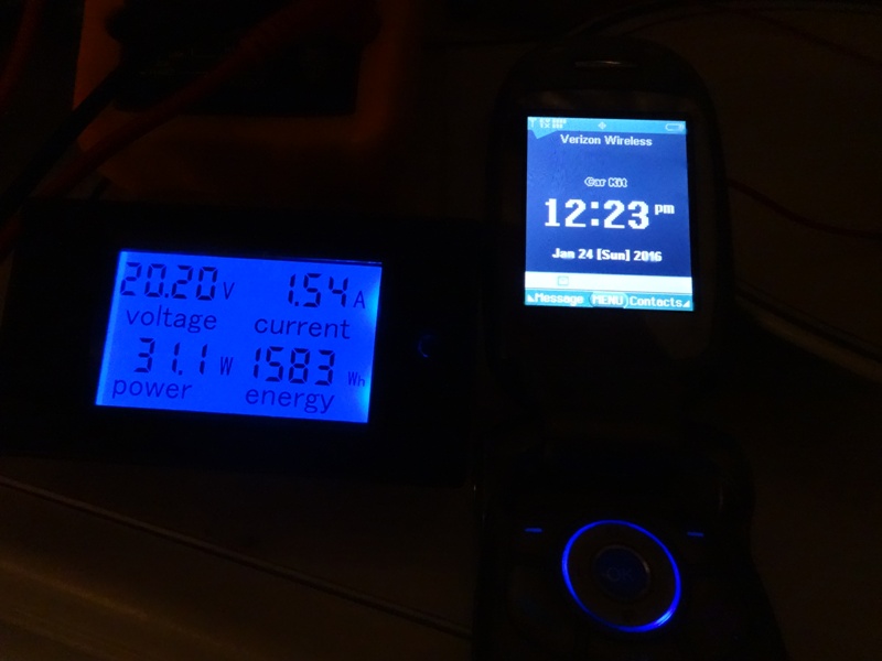

Мнениеот saraneron » 25.01.2016 00:07

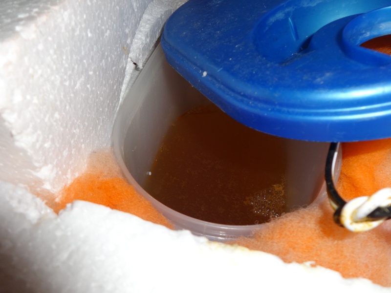

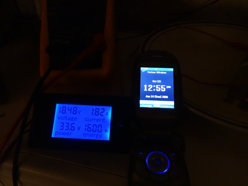

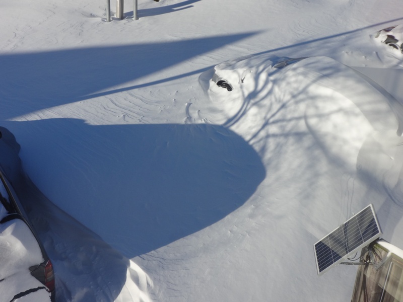

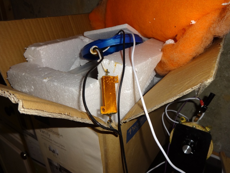

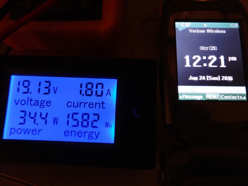

Колеги, днес 24 януари 2016г.имах късмет, че времето беше перфектно .Студено ,сутринта под нулата и след обяд около 2-3 градуса.Страхотно слънце, без едно облаче! Знаех от прогнозата за времето ,че днес ще е подходящ ден да продължа експеримента и вчера направих малка подготовка!Монтирах реостат 20 ома ,100 вата на една импровизирана поставка, в един кашон сложих пластмасова кана и термично грубо я изолирах . Напълних я с 2,4литра гореща вода 51 градуса от чешмата в 11 часа вечерта ,на сутринта в 7 часа беше се охладила до 35 градуса.За 8 часа загуби 31% !!!!Според този тест за мен изолацията на каната не е направена добре!Това са огромни загуби! По спомен за някой болери за 12 часа спада на температурата не надхвърля 5-10 градуса и то загряти на 65 градуса!Запоих един резистор 13 ома ,50 вата на два кабела и го потопих ниско до дъното в каната във вертикално положение.На охлаждане на въздух при 20 вата от панелчето този резистор се нагрява над 200 градуса!Както си спомняте от предните постове имам три засенчвания едното е сутрин от сграда ,второто от клоните на едно дърво и стълб ,точно на обяд сенките се виждат на снимките и третото , след обед отново от сграда!Прикачвам снимки на тефтера и снимки от опита .Числата не са много точни виждам дори грешки например за измерването в 9.50 с МРР съм записал 12,2а логично да е 11,2 ома.Докато записвам, меря или настройвам реостата данните се менят в малки граници а и се допускат грешки от бързане и недоглеждане !Да направя едно обобщение.Използвах товар 13 ома ,но се оказа, че около 10-12 ома(13 ома е настройка на централата за 800 средна слънчева радиация а 10- 12 ома вероятно за около 900 вата средна слънчева радиация) ще е по-добре с едни 3-5% за деня.Максималната МОМЕНТНА разлика в мощност с МРРТ(РЪЧНА НАСТРОЙКА НА РЕОСТАТА) и без него за целият ден от 8.30 сутринта до 3.30 след обяд е около 4,8вата!!! Като максималната разлика се получи в 10.10 ч. сутринта ( което малко ме озадачи, но го свързвам с околната температура и тази на панела и най-вече от засенчването, което не ми даде възможност за измерване в най-силния пек)и може да се види на тефтера на лявата страница ,написано е МРР.Това са около 12-13% разлика м/у панела с товар 13 ома и с настроен товар за максимална мощност !!!И забележете ,това е за период около 2,5-3 часа.През по-голяма част от ДРУГОТО ВРЕМЕ ПАНЕЛЪТ СИ РАБОТИ ПОД 6-7 % разлики м/у МРР и фиксирания товар!А ако малко променя фиксирания товар от 13 ома примерно на 10-12 ома тази разлика ще намалее!!!Това се вижда от измерванията че от 9.00 часа до 2 часа след настройка на товара винаги само с намаление на омовете имаме повишаване на мощността!Значи имаме резерв! В дневен мащаб разликите със и без МРРТ в добър слънчев ден се оказва , че реално могат да са под 7-10%!!!Централата за деня произведе от 8.30 ч.до 30.30 ч.160 ват часа !!! Ако се приравни за централа 1 киловат това е 5,28киловатчаса и както виждате от тефтера от10.10ч.до към 12.00 е работила със засенчване !Сутринта има пропуснато поне 30-40 минути и след 3 ,30 предполагам още 1 час.Водата в каната сутринта я измерих с мензура 2,4 литра с температура 10 градуса по Целзий.На тефтера се виждат няколко контролни измервания с дребен шрифт и до тях температурата на кашона с каната.Крайната температура измерена със спиртен термометър показа 55 градуса.Изчислена по формула трябваше да е 67 градуса! Има разлика от 12 градуса = 18% за времето на експеримента от 7 часа, които ги отдавам основно на загуби от лоша изолация и от факта, че докато правя измервания за МРР изключвам нагревателя за известно време а продължава да се отчита енергия която не влиза във водата, отделно контролните измервания на температурата също водят до загуби.Кашонът ,в който стоеше каната се загря до 21.9 градуса при околна температура 19 градуса! Опитът ,ДОКАЗА ,че с един киловат пик централа в един слънчев ден през януари при правилно изчислен нагревател водата в бойлер 80 литра от 10 градуса ще се загрее минимум 55-60 градуса.Оказва се и, че загубите в термоизолацията на бойлера ако не е добра вероятно заформят 15-20% от сметката за ток.
Максималните мощности 34,хх вата са при настройка с реостата
Панелчето е с данни: 30вата при напрежение 18 волта и ток 1,67амера ,което не ми се получи на практика ,явно такива лепенки и кашони са имали с тези надписи!А може да е и от студа днес???
Панелчето, и сенките от дървото и стълба!Снимката е направена в 8.57ч. сутринта.
С настройка на товара!
opit 077.JPG (119.74 KiB) Прегледано 16332 пъти
В 3.30 панелът бе засенчен и дисплеят на приборчето изгасна.То обаче помни ват часовете!До момента от 2 януари е натрупало 1665 ват часа.
opit 090.JPG (200.3 KiB) Прегледано 16332 пъти

Жълтото е товарният резистор 13 ома , 50 вата
opit 086.JPG (197.1 KiB) Прегледано 16332 пъти
Водата пожълтя от боята на резистора!
opit 092.JPG (152.25 KiB) Прегледано 16332 пъти

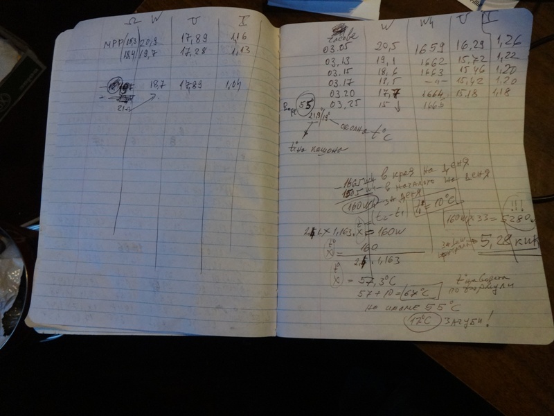

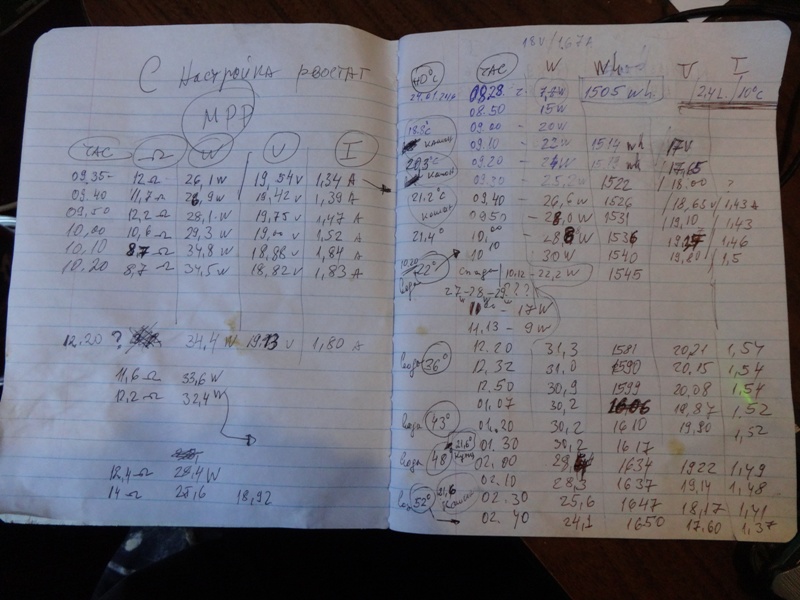

Мнениеот saraneron » 27.01.2016 08:09

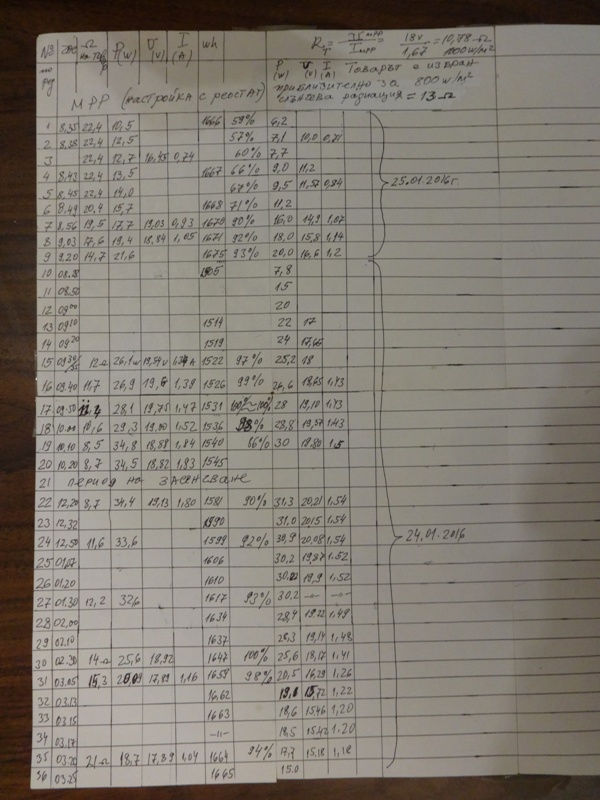

Резултаите от измерванията ,малко по подредени плюс от сутринта на следващият ден ,защото са интересни за малките мощности.Слънцето не беше много силно лека магла а и малко облачета се мяркаха сутринта!Все пак да отбележа ,че големите загуби в % се отнасят за период от около ЕДИН час сутринта и ЕДИН час вечерта .Да, големи проценти, но от много малки мощности,което не е решаващо за дневният добив като цяло.През останалото време от 09.00ч.до поне 03ч.30м. централата С ФИКСИРАН ТОВАР РАБОТО СРЕДНО С 94% от мощността, която би дала в режим МРР през това същото време!!!Пак ще се повторя ,че има и малко възможност чрез промяна в случая намаляне на омовете на товара от 13ома на 12ома дневния добив да се увеличи малко!Това ще е винаги така за добрия слънчев ден!За слабите дни 50/50 слънце с облаци процентите ще падат , примерно до 70-80% от мощността , която централата би дала в режим МРР!!Нас обаче ни интересува, когато имаме хубаво слъце или поне не много облаци.За слабите дни нищо не е измислил за да има добър добив .Дори централата да работи на 100% като няма слъце няма и радост!Малко допълнение :D .Как да направим загубите на тази опитна централа минимални?Обърнете внимание ,къде процентите на неусвоена енергия са на-големи?Да ,при на-малките мощности а именно сутрин и късен следобед или облачно време и при на-големите мощности на обяд,Защо е така?Защото товарът е избран КОМПРОМИСНО за 800 а не за 300вата/2 или 1100вата /м2 слънчева радиация.От табличката се вижда, че за да се усвоят максимално малките мощности е нужен товар със съпротивление към 22 ома и повече, а за на-големите мощности, които за лятото ще са още по-големи се изисква товар към 9 ома и по-малко!Ако построим тази централа САМО с дава(2) различни товара в случая 9 ома и 13 ома ,то с 3 комбинации от превключване ще имаме нашите 3(три) товара а именно 9 ома примерно за 1100-1200вата/м2 слъчева радиация,13 ома за радиация около 800вата/м2 и 22 ома при последователно свързване на двата товара за радиация 300-400 вата/м2. :D
PROBA 2 PANEL 013.JPG (206.97 KiB) Прегледано 16294 пъти

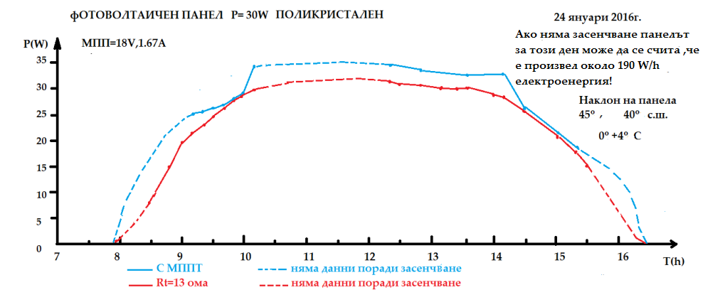

Мнениеот saraneron » 11.02.2016 04:13
Ето как изглеждат данните от таблицата в предния пост в графична форма.Приравнено за 1 киловат пик централа =6,270 киловат часа електроенергия!
