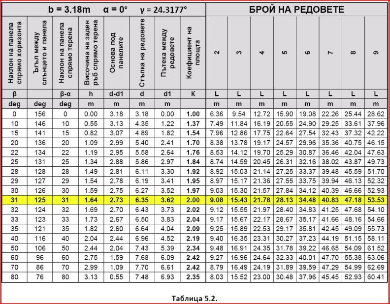

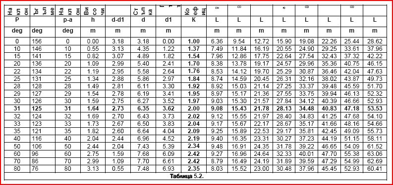

8. Таблица 5.2 - Определяне на междуредовото разстояние - същата ситуация. "Грийн Пауър БГ" обаче е решила, че всички клиенти в България имат едно и също междуредово разстояние - това от оригиналния техен одит, направен от нас. :lol:
Тука не мога да се сдържа и ще публикувам двете таблици - оригинала и тяхното копие, в което дори не са си направили труда малко да пооправят имената на колонките след копирането.
Оригинала ........
и копието. :lol:
Мога да продължа в същия дух с още около 30 графики или таблици, които са персонални за всеки един клиент и които "Грийн Пауър БГ" безотговорно слага едни и същи на всички, без ни най-малко да се замисли за сериозността на последиците. Дефакто по този начин техните клиенти могат да бъдат прекарани с десетки и стотици хиляди левове, правейки сбъркани централи или пък да фалират, правейки бизнес-планове със сбъркано електропроизводство.

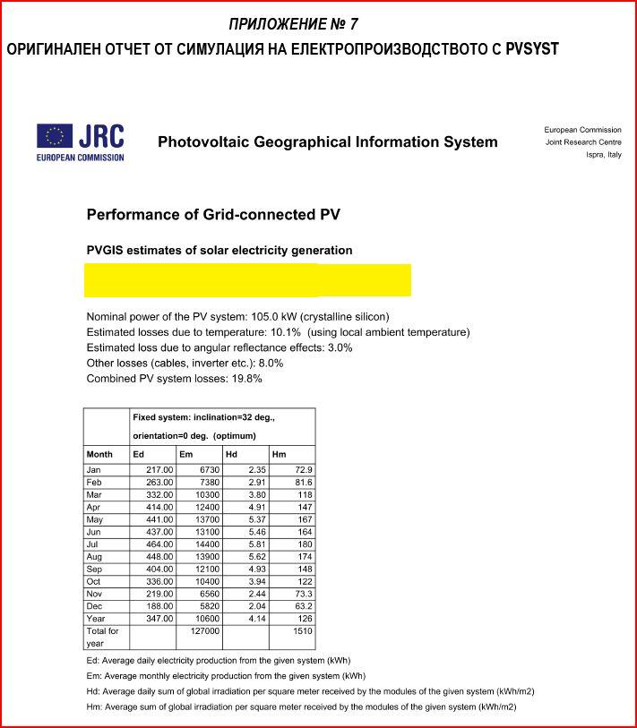

Една единствена таблица не е взета от нас, а е тяхно собствено творение - реалното електропроизводство. Съдейки по информацията тяхната таблица е взета безплатно от интернет от PVGIS. Но информацията там е приблизителна и в никакъв случай не отчита персоналните засенчвания на даден клиент (от хоризонт и от близки засенчващи обекти). Не се отчита и ефективността на инверторите както и конкретните волтамперни характеристики на модулите. Това означава, че тяхните данни могат да се различават от истината с 10 или дори 20%.
Ако човек се загледа в техните данни, веднага ще види, че те тотално противоречат на всичко написано по-горе в техния одит. Нито едно от числата им не се връзва с цитираните по-горе радиации и други параметри.
В техния одит липсва и подробния отчет от симулацията с PVSYST, като е заменен с 2-3 картинки от интернет, при това не точно тези, които е трябвало да сложат, а някакви други, избрани по бог знае какви критерии.

Ето едно от малкото неща, които не са откраднали. Но забележете - отгоре стои нашето заглавие, в което пише, че това е оригинален отчет от симулацията с PVSYST, а веднага на втория ред става ясно, че данните са от безплатния сайт на JRC. :lol: :lol: :lol:
ПС: Изтрих персоналните данни в отчета, за да не ме обвинят в нещо. Забравих да ви кажа, че собственика на централата е с турско име.
