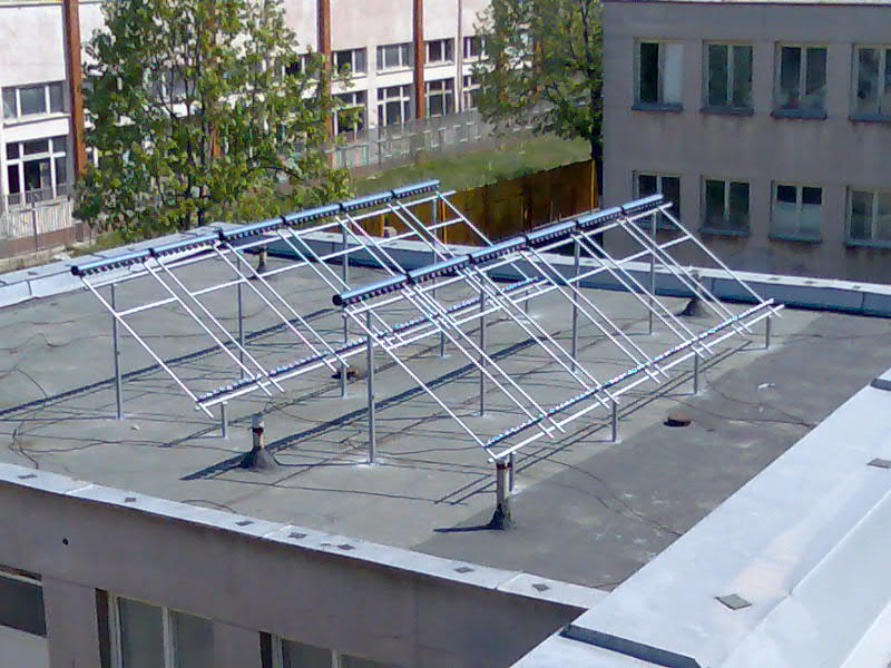

Една бележка : Когато следващият път си подготвите конструкциите ,
докарайте ги да ги вкараме във ваните за горещо подцинковане с покритие 0.005 мм , което ще гарантира поне 15 години без да избие ръжда .. подцинкованео е горещо не е електрогалванично.Дойчетата само така монтират, с горещо подцинковани конструкции.Ценово и функционално най-добре се връзват.
Даже и да има драскотина ръждясва само тя , и не подкожушва като при електрогалваничното.Във ваните на военния може да влезе и цяла автомобилна платформа .
Даже става красиво,малко бие на неръждаемо : виж фиг. на едни рамки .. с идентично приложение :idea:
