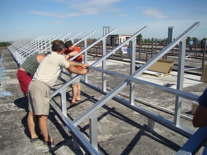

Мнениеот Mateev » 11.07.2008 02:04

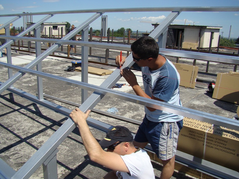

Внимателно маркираме разделителната линия. Тука също гоним едва ли не десетата от милиметъра.

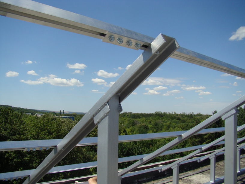

Междувременно аз се разхождам и снимам работата до момента. На тази снимка се вижда Контрола по качеството. Току що съм се разпоредил преди да започнем монтажа на модулите да бъде направена контролна проверка дали всеки един болт е стегнат като трябва. След една седмица ще направим още една такава проверка и ще дозатегнем, ако някъде се е разхлабило от топлинните разширения. Следващата проверка ще е чак след една година.

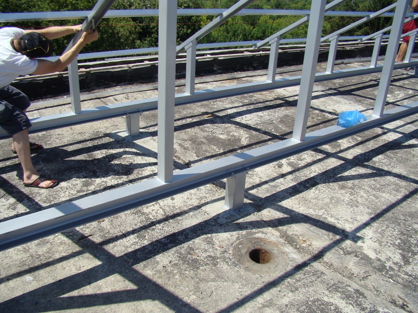

Мнениеот Mateev » 11.07.2008 02:28
Тука съм снимал участъка, в който се съединяват два профила. Съединителната планка е достатъчно здрава и може да поеме целият момент при едно евентуално натоварване с максимална сила. Следователно съединяването на два профила може да се извърши във всяка една точка от конструкцията. Въпреки това съм недоволен. Когато една греда се натовари с равномерен товар, по нейното продължение се получава положителен момент в точките, в които подпорите държат гредата, и отрицателен в центъра на гредата между две подпори. Нулевият момент е приблизително на разстояние една четвърт и три четвърти от точките на подпорите. Следователно ако трябва да се направи някаква снадка на носещите профили, най-добре ще е ако тази снадка е на разстояние една четвърт от най-близката подпорна точка. При нас това не е така. Снадката е на разстояние приблизително една осма. Следователно ще е натоварена с около половината от максималния момент. Не че е проблем, но конструктора можеше да се постарае малко повече и така да определи мястото на краката на конструкцията, щото снаждането на носещите профили да става в точките с нулев момент. Вземам си бележка и за следващите проекти сам ще проверявам дали този аспект от проектирането е спазен.

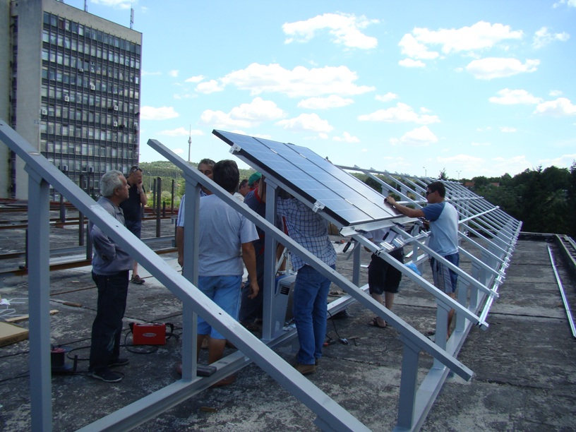

Първият модул вече е монтиран !!!
Тука му беше мястото на фанфарите и ръкоплясканията. :lol:
Но публиката явно не можа да оцени подобаващо този исторически момент, защото беше заета с четене на етикетките на модулите, цъкания с език и с обсъждания на тема "Как ще ги стигнем японците, гермаците, американците, че и даже китайците......". Модулите на Kyocera наистина бяха впечатляващи с тяхната перфектна изработка и със страхотната визия на поликристалната повърхност и нейните отблясъци от лъчите на слънцето.

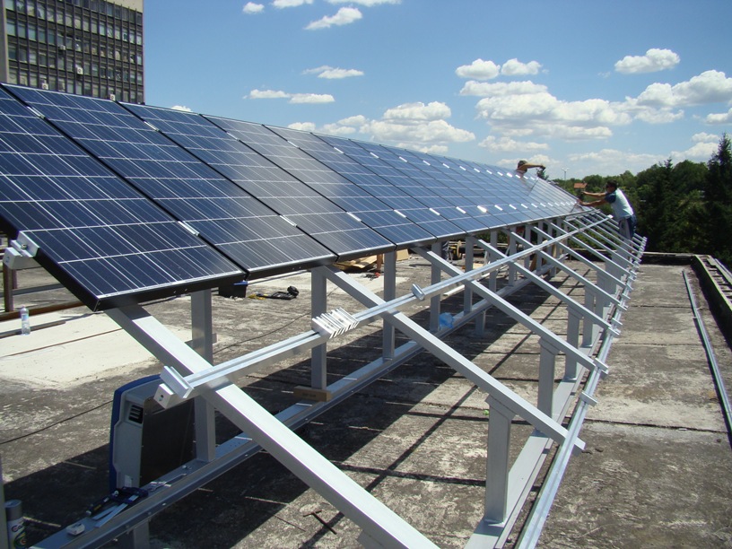

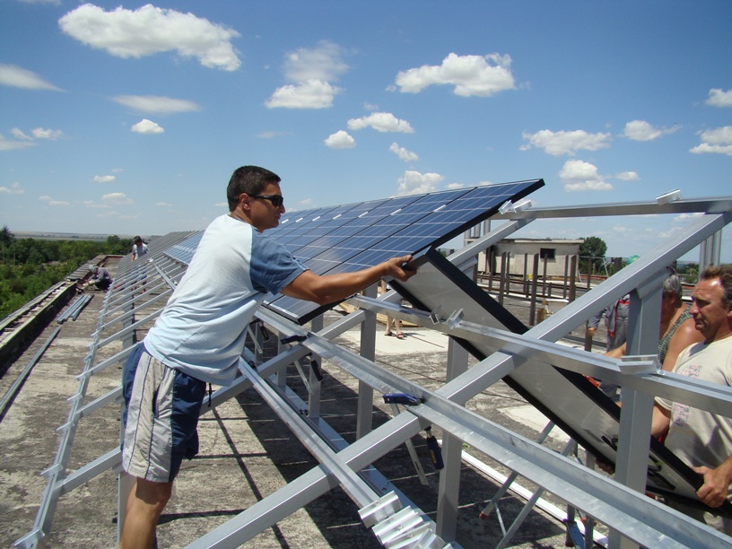

Малко за технологията на монтаж:
Много е важно ръба на редицата с модули да е в перфектна права линия. Но постигането на това изискване никак не е лесно. При монтажа на тестовите централи в Габрово правихме много и най-различни експерименти и пробвахме какви ли не технологии. Проблема е много сериозен. Самите модули не са идеални правоъгълници с идеални прави ъгли. Освен това има разброс в размерите им. Може да се говори за десети от милиметъра, но когато правиш редица от 20-30 модула се оказва, че грешките се натрупват и водят до изкривявания на цялата редица. Няма да се спирам на повече подробности за всичко, което пробвахме. Само ще кажа, че вече съм готов да напиша десертация на тема "Подравняване на криви модули върху крива конструкция".
Та как в момента подравняваме модулите?
Ами купили сме си един дълъг 6-метров алуминиев винкел с много голямо сечение (почти 20 мм) за да бъде твърд и да не поддава при натиск от модул. Рисуваме с конец (или с мощен 50 mW зелен лазер) правата линия и после с дърводелски стяги прихващаме винкела към конструкцията (вижда се на снимката). След това просто пускаме модулите върху него и ги нагласяме да легнат плътно по горния му ръб. Ефекта е поразителен. С тази технология лесно се правят редици от модули с дължина над 20 метра и разброс от правата линия една десета от милиметъра.
След това се слага долния ред от модули, като се дистанцират от горния на разстояние точно 20 mm посредством друг алуминиев профил със сечение 80х20 мм и дължина 6 метра. Резултата е, че се получават перфектни прави линии с перфектно еднакво отстояние между модулите от 20 mm както по вертикала, така и по хоризонтала.

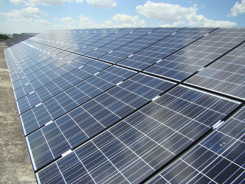

Мнениеот Mateev » 11.07.2008 03:36

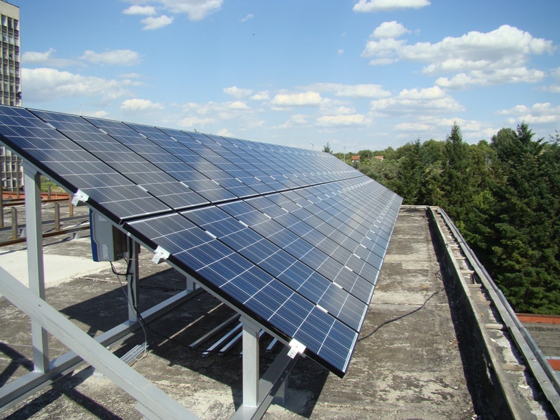

Всички модули вече са монтирани. Доволни сме от резултата. И има защо. Постигнахме много висока точност на монтажа със сравнително малко усилия.

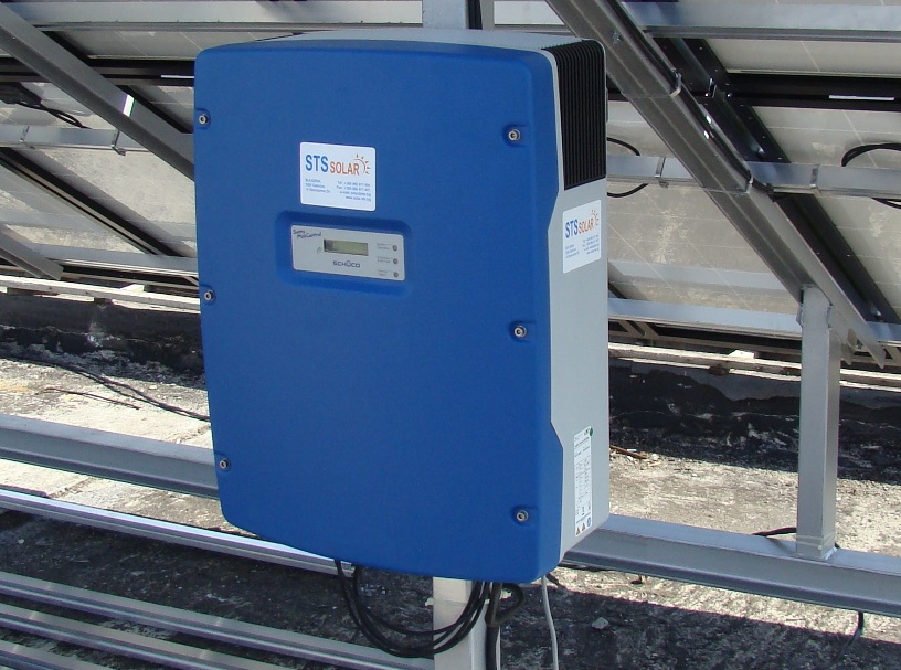

Мнениеот Mateev » 11.07.2008 03:39

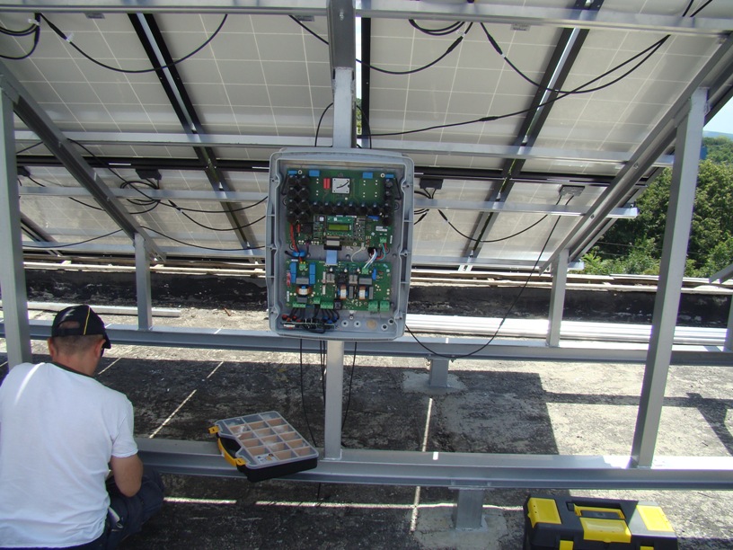

Време е да се подредят кабелите по носещите профили и да се монтира инвертора.
Мнениеот Mateev » 11.07.2008 03:42
Кабелите вече са подредени и са прихванати с алуминиеви скоби. Инвертора вече е монтиран. Първият киловатчас електроенергия вече е произведен. Ура!
Мнениеот Mateev » 11.07.2008 03:44
С гордост залепяме върху инвертора рекламни стикери на СТС Солар.

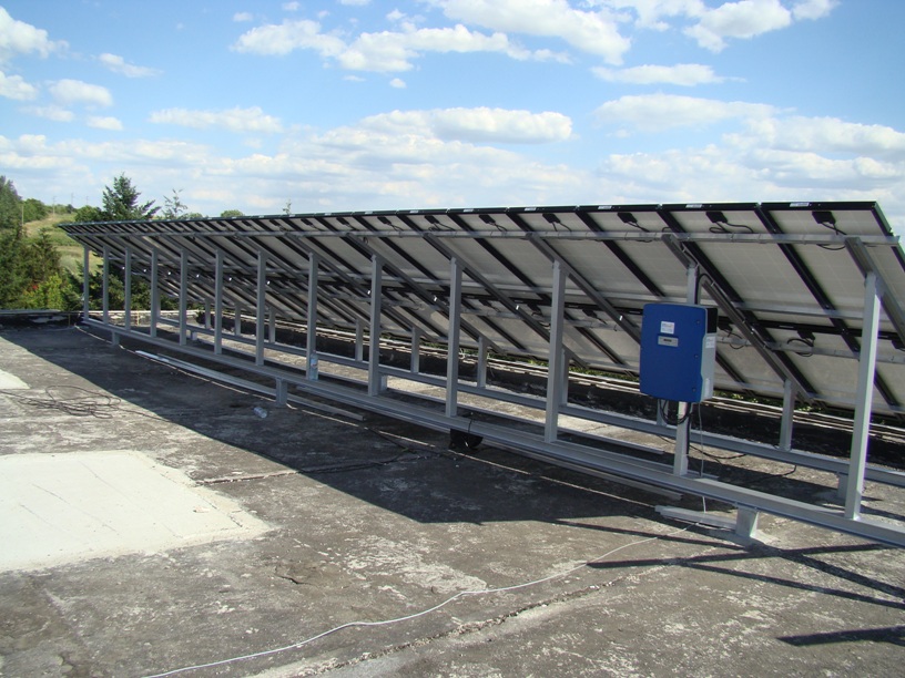

Мнениеот Mateev » 11.07.2008 03:45
Последна снимка преди да си тръгнем.

Mateev написа:Изображение
Започваме поставянето на алуминиевите профили. Откриваме, че носещите стоманени подпори не са нивелирани много добре. Но това не е изненада. Вече сме наясно, че е почти невъзможно да се изгради метална конструкция с дължина над 50 метра и в същото време грешката да бъде под 1 mm. Предварително сме се подготвили и имаме подложни алуминиеви ламаринки с дебелина 1 mm. С тях ще обираме неравностите там, където ги има. В другите централи, които сме монтирали до момента, слагахме меки подложки от тънък линолеум. Но при тях има вероятност през годините този линолеум да промени структирата си и след 15 или 20 години да се наложи допристягане или даже подмяна. На тази централа решихме да ползваме само твърди тънки подложки от алуминий. Идеята се оказа удачна. Където се налжи сложихме по една, две или даже три подложки. Крайният резултат - идеална права линия на алуминиевия профил.
Трябва да се знае, че човешкото око е много чувствително на изкривявания, когато гледа по ръба на една права линия. Затова нашата задача беше да направим една идеална плоча от модули, в която всеки един ръб или равнина да има максимално отклонение от правата линия с едва ли не една десета от милиметъра. Знаехме, че веднага след монтажа на централата тя ще бъде посетена от кметове, журналисти и даже министри. И се постарахме всичко да бъде идеално. Отделихме огромно внимание не на скоростта на монтажа, а на перфектността във всяко едно отношение. И мисля, че добре се справихме.
Освем естетика , нещо друго постига ли се с "идеално" нивелиране ?

Мнениеот Mateev » 11.07.2008 20:00
Основната цел е клиента да остане доволен и в бъдеще да ни хвали пред колеги и познати. Поради тази причина ние се стараем всичко да е перфектно, като се започне от проектирането и оптимизацията на загубите и се стигне до окончателния монтаж и визията на централата като цяло.
