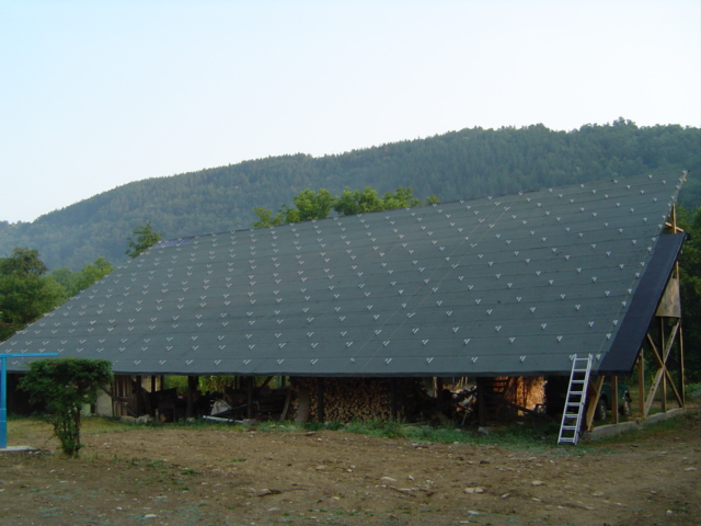

Мнениеот Mateev » 23.07.2008 13:58
Забавихме се известно време, докато се разработи и произведе носещата скоба. Можехме да закупим вносни хромникелови скоби, но инвеститора предпочете да започнем разработката на скоба, която да бъде произведена в България и която да е по-евтина. Направихме няколко междинни версии с различни размери и здравини и най-накрая се спряхме на вариант, отговарящ на всички изисквания. Необходимия брой скоби вече е произведен и техния монтаж започна.

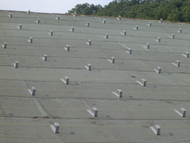

Предварително покрива беше разчертан с точност до 1 мм, като по вертикала се водехме от размерите в конструктивния проект, а по хоризонтала - от центровете на носещите греди. В точките на кръстосване леко се начукват двусантиметрови гвоздеи и после на око се проверява дали всички редици са прави - както по хоризонтала, така и по вертикала. Няма по-добър инструмент от човешкото око, когато трябва да се търсят кривини в правата линия. :lol:
На снимката се вижда, че редиците с гвоздеи са готови и после върху тях са сложени скобите (в техния най-горен отвор). Предстои още една проверка и след това скобите вече могат да се завиват за постоянно с 8 милиметрови винтове за дърво. Всяка скоба трябва да се направи вертикална (с нивелир) и да се завият винтовете във втория и третия отвор. След това се вади гвоздея от първия отвор и на негово място се завива последния винт. Тъй като хидроизолацията на покрива е мека, то между винтовете и скобата задължително трябва да се постави шайба и зегерка. Това е така, защото в бъдеще (след монтажа на модулите) няма да имаме възможност за ревизия и донатягане. И разчитаме основно на зегерката да обира евентуалните хлабини, които могат в бъдеще да се появят при леко сплескване на хидроизолацията в резултат на големи горещини. В момента ще монтираме скобите и ще изчакаме някой горещ ден, за да направим донатягане.
Ето и снимка от целия покрив. Всички скоби са наредени, но все още не са затегнати с винтове. По вертикала скобите са на нивото на бъдещите носещи алуминиеви профили, а по хоризонтала - през една греда (1.20м). Освен това са наредени шахматно, за да не се окаже, че натоварваме само четните греди, а нечетните остават без товар. По периферията на покрива обаче скобите трябва да са на всяка една греда (през 60 см.), защото там силите от вятъра са по-големи. Този факт е пропуснат от конструктора, въпреки че изрично му го казах в заданието. В момента коригираме чертежа и на инвеститора ще му се наложи да купи още малко скоби, за да подсили периферията.
На снимката също се вижда, че в дясната долна страна на покрива направихме едно уширение, което да побере допълнителните 4 модула, за които говорих в предишните постинги. Точно под това уширение смятаме да монтираме инверторите и главното разпределително табло на собствена метална конструкция.

Мнениеот Vandal » 23.07.2008 20:02
Не разбирам защо точно такива скоби слагате.
Точно този тип не е ли за покриви с керимиди!
Абе вие си знаете най-добре.
Мнениеот Mateev » 23.07.2008 21:45
За керемиди са друга форма. Имам при мене цяла колекция от най-различни оригинални скоби за всякакъв вид покриви. И точно тази е предназначена за плоски наклонени покриви. Има още една, която е регулируема, но тя е по-скъпа и клиента предпочете точно тази скоба. Дано да не се окажат големи неравностите на покрива, че има да подлагаме алуминиеви подложки до припадък. :lol: :lol: :lol:
